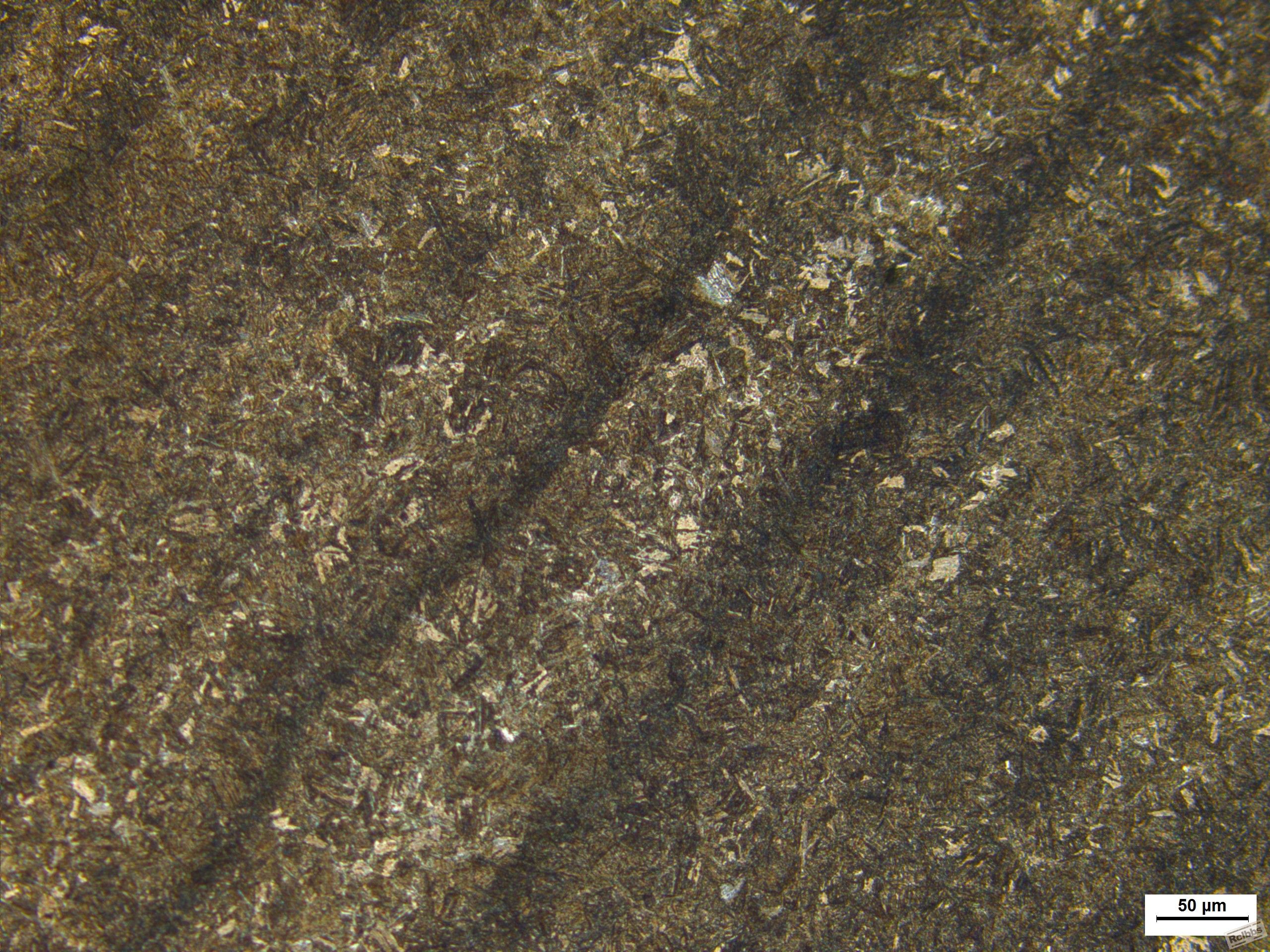

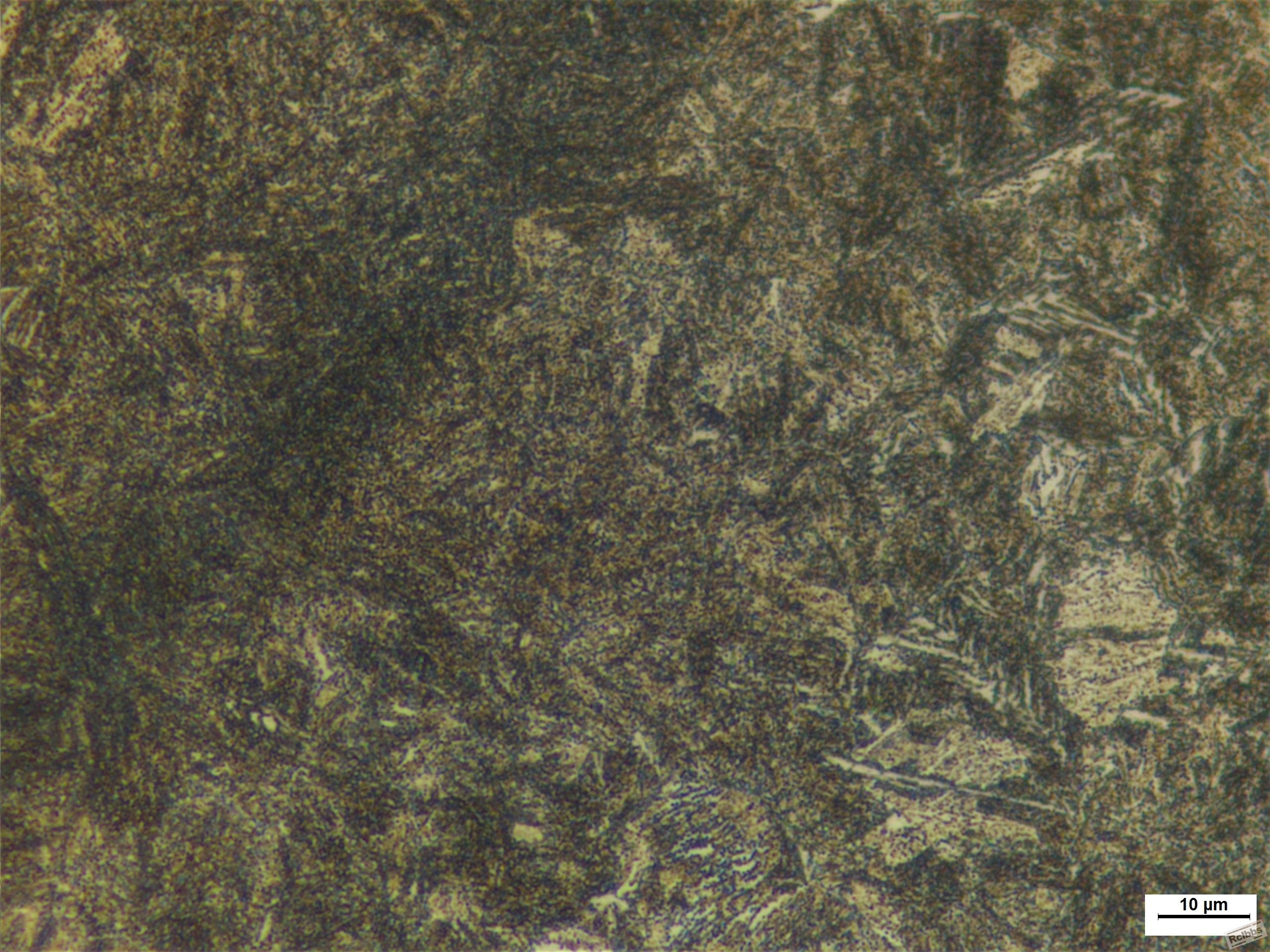

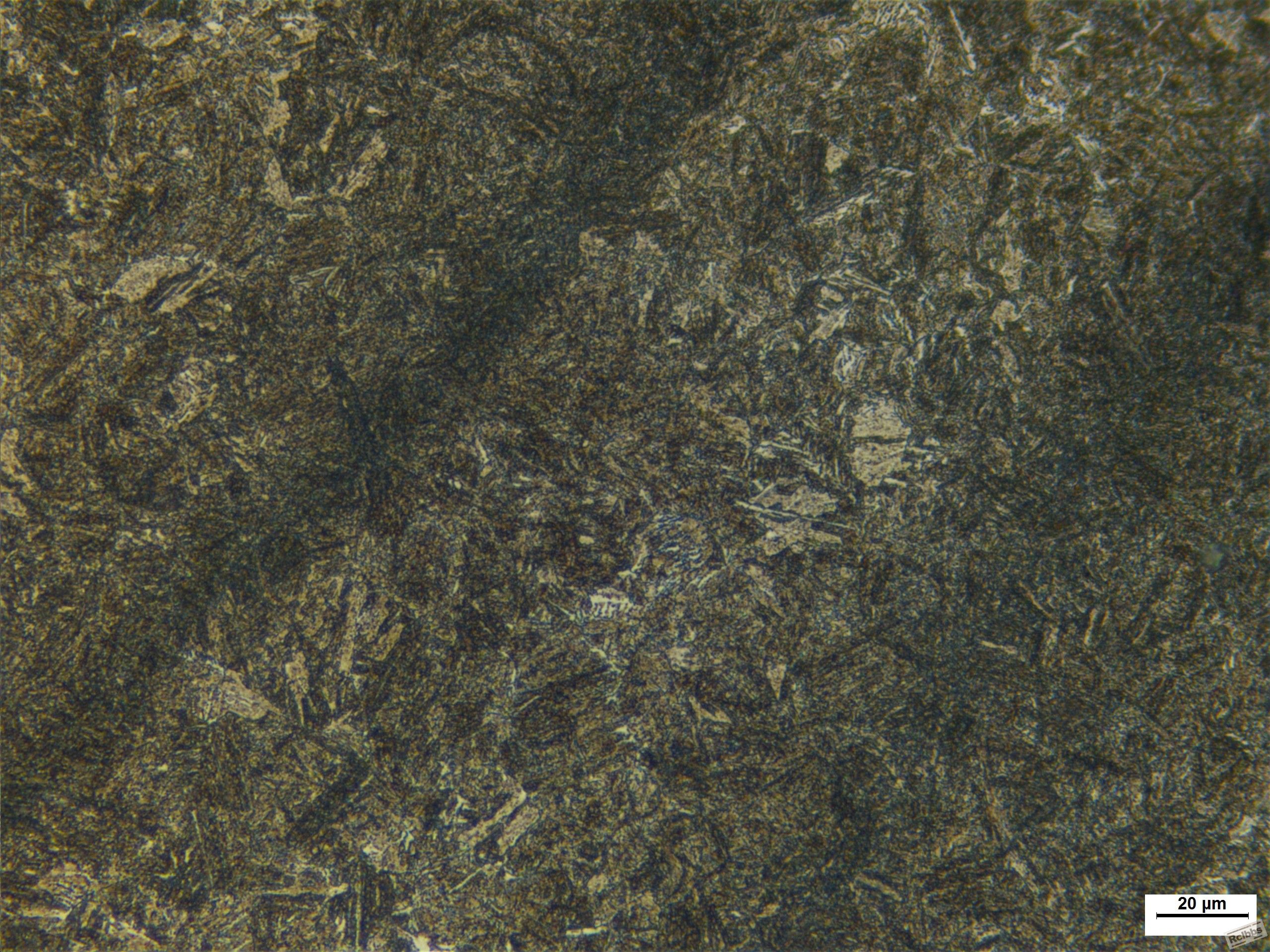

200x.jpg 200x 500x.jpg 500x 1000x.jpg 1000x大家看看组织是不是很差。看以前说调质也有个标准,是那个谁能说一下。有的话帮我评一下。

同意LZ的观点,个人感觉也是很差,组织中带状、下贝、珠光体较严重!
希望LZ说下什么材料或是什么产品?然后依据相关标准评级!

觉得有点差,比我们以前做过的差,有比较明显带状组织,

这金相组织主要评定100X下的带状级别,其次再是评级调质组织。
LZ最好告知什么工件?什么材料?以及具体零件的相关技术要求,大家才能综合评判。不是说金相中一出现带状组织就不合格,只要视具体工件而定的。
发表于 2013-2-25 13:20:10 | 显示全部楼层
同意楼上几位的意见,这金相组织主要评定100X下的带状级别,其次再是评级调质组织。
楼主最好告知什么工件?什么材料?以及具体零件的相关技术要求,大家才能综合评判;个人感觉这种组织不是理想的,工艺和材料原始组织有不当之处,可以根据有关标准来评论

我没拍100倍的。42CrMo调质的,我帮一个朋友检测的,调质是他们另外车间处理的,工艺不清楚。

组织很差,看下一这个标准GB/T13320-2007

带状组织严重,加热后保温时间可能不足吧,说错莫怪。

组织没有想象中的那么差,按GB13320评调质的话在3-4级吧,至于带状组织必须在调质前进行高温正火处理。
带状组织并不一定都是坏的组织,凡是应情况而论,我们曲轴中经常会遇到这样的情况。材料也是42CrMo.调质处理,这个按标准评定应该是合格的。凡是不要妄自下定论,必须还要看零部件的使用情况。与受载荷的条件,,用于普通轴类应该是没有问题,如果是用于汽车发动机曲轴就不行,我们必须遵循行业标准。

有贝氏体,调质之前最好做一下正火或者退火,消除带状组织。
淬火冷速还是要快点。含Mo材料容易出现贝氏体。

组织的好坏要根据你的使用要求来确定的,如果要求高的话,这个组织就算是差的了

带状组织明显,是不是纵向取样(平行锻轧方向)
