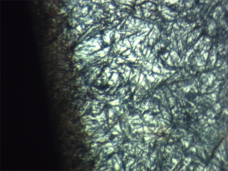

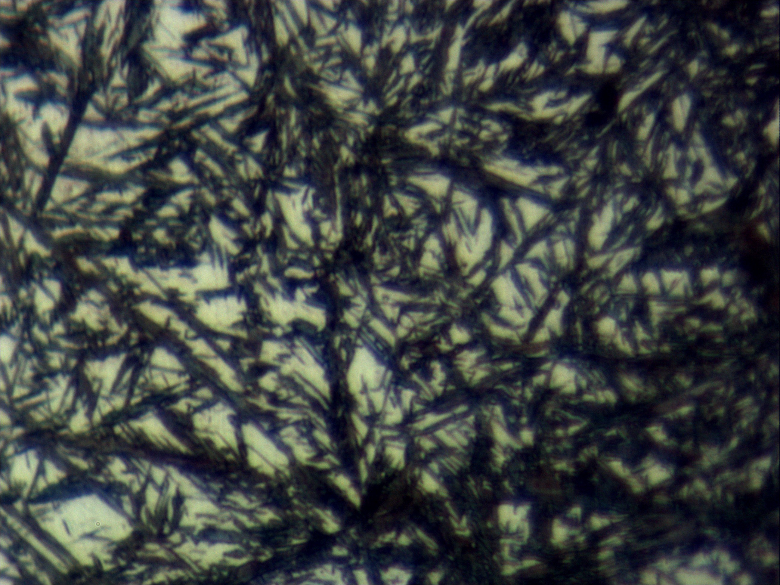

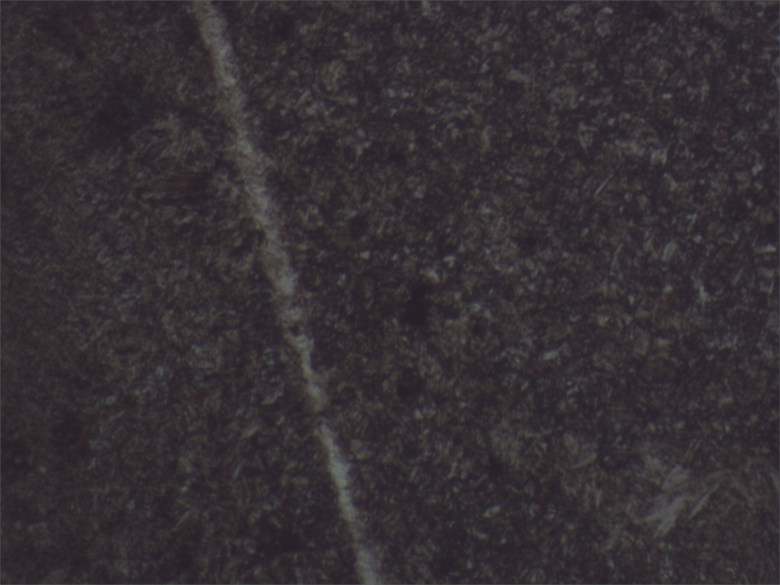

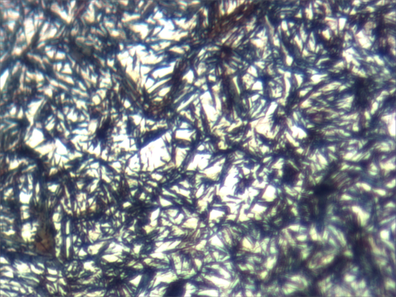

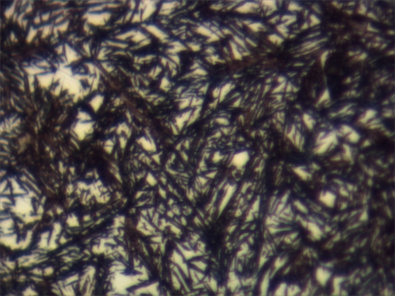

热处理外协件,井式炉煤油滴注渗碳。材料20Cr,渗层要求0.8-1.2mm,外协厂家提供工艺为:强渗2小时+扩散2小时(对此工艺能稳定达渗层要求有些怀疑,因对煤油滴注渗碳无经验不敢肯定),检验有效硬化层为1.25mm。产生马氏体及残奥超级原因分析:碳势过高及炉内气氛不均匀,有可能炉子还跑温!有几个问题想请教:(1)残奥及马氏体严重超级,为何表面硬度仍在58-60HRC之间?(2)表面0.05mm以内为何马氏体针细小(看很多组织都有这样特点,最表层马氏体针细小,是否为表面存在细小碳化物所致?(3)图中白亮带是否为传说的”鬼线”?

哇!又是晶粒粗大的淬火马氏体啊?几乎和反面教材一个样。至于你说的表面,我感觉夹杂着非马氏体。20Cr晶粒长到那么大,是不是外协厂为了省时间,故意提高了渗碳温度造成的哦?要求高一点的话可能还要该工艺哦。这是渗碳直接淬火的吧?

图片都是几百倍的呢?至于说“鬼线”,我也没具体看到过,不过有这方面的资料,一会儿找找发给你,供你参考!另外你再看看他的装炉量,强渗碳式是多少!硬化层硬度检测曲线!---估计硬度曲线会很“陡”!根据我以前的经验一般都6小时搞定。不排除厂家为了缩短时间降低成本而:“提高了渗碳时候的强渗温度!”如果检测一下有效硬化层深度(用HV、HV0.5),或许就可以发现打出来的硬度换算成洛氏硬度不够?洛氏硬度因为压头对产品表面作用面积大,不大能发现硬度的不均匀!这样的产品不耐磨,而且曲线“陡”了(要发现曲线问题--建议打到界限硬度值以下3点以上),使用中容易“分层”脱落!

这个供应商已经把能犯的错误都犯了,
缺陷一,最表面严重的非马层,从第三张图(100X)可以看到如此厚的非马氏体层,难以置信!
缺陷二,表面残奥该怎么评?7级还是8级?气氛碳势控制绝对有问题!
缺陷三,马氏体级别严重超差,显示奥氏体化温度过高!
如此渗碳质量,可以写进教科书了。

1、可能照片拍摄问题,显微镜下观察最表面是细针状马氏体
2、100X下看到那个马氏体及残奥形状,我还以为看错了,特意看了下镜头倍数。评8级都不过

铁素体与珠光体呈带状分布,基体中可明显看到一条条带状白色铁素体,在这条带状铁素体基体上有断续带状浅灰色硫化物夹杂,这种由于硫磷化物偏析而造成的带状组织称为“鬼线”。
“鬼线”无法通过正火等方式去除。
图一放大倍数小,无法分辨。建议检查渗碳前金相
