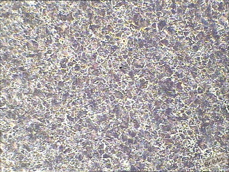

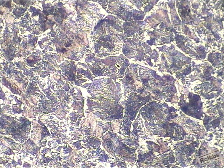

发表于 2013-3-1 21:18:01 | 显示全部楼层
两个原因:一,可能是正火冷却速度过快造成,正火加热后你用开水冷下 然后看下组织就知道了。正火后风机吹冷,铁素体也比你100X的多。二,材料混了,不是35#,45#正火铁素体也比你100X多,建议你首先测试下含碳量看看。
发表于 2013-2-25 23:39:12 | 显示全部楼层
碳含量高了,lz可以做一下成分分析,铁素体呈网状,应开始冷却的问题。
发表于 2013-3-1 10:41:49 | 显示全部楼层
这还能叫着正火组织么??

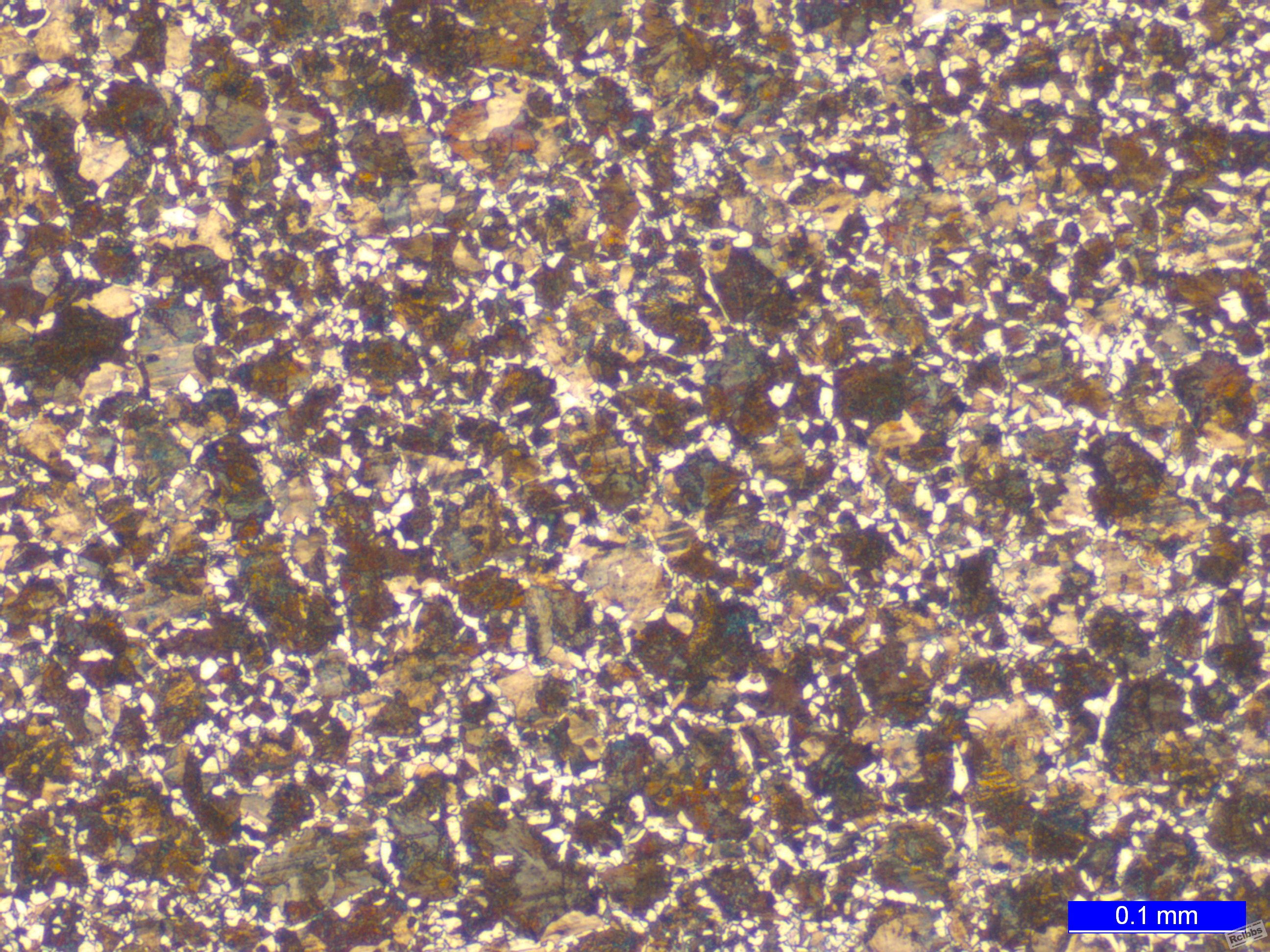

发表于 2013-2-27 01:11:39 | 显示全部楼层
凑凑热闹,发个正常点的0.33% C碳钢正火组织。
1030-1035.pdf (866.93 KB, 下载次数: 234)
签到天数: 217 天
发表于 2013-3-1 00:54:34 | 显示全部楼层
做一下成分分析吧,可能混料了。余热正火?
签到天数: 217 天
发表于 2013-3-1 00:59:09 | 显示全部楼层
发表于 2013-2-25 14:27:09 | 显示全部楼层
先做个化学成分分析试试

发表于 2013-3-1 02:02:45 | 显示全部楼层
zerosun 发表于 2013-3-1 00:59
金相很漂亮,请问用的什么浸蚀液?还是彩色的呢
4% 苦味酸(picral),偏光+λ板照明。
发表于 2013-2-28 16:04:11 | 显示全部楼层
是不是正火温度高了啊?
出现了较多的珠光体,组织也比较粗大
个人拙见,望指教
发表于 2013-2-27 10:20:34 | 显示全部楼层
不正常,应该不是35#钢!!!
发表于 2013-2-26 07:57:51 | 显示全部楼层
太不正常了,铁素体呈网状这么严重。
发表于 2013-2-27 12:53:06 | 显示全部楼层
先去化验一下成分吧,35钢不应该正火这样的组织
发表于 2013-3-1 08:48:47 | 显示全部楼层
F+P组织,普通制样腐蚀
发表于 2013-2-25 14:44:43 | 显示全部楼层
zdw5678 发表于 2013-2-25 13:43
不太正常,似乎正火温度偏低或时间过短。
你能详细说说正火温度偏低或保温时间过短为什么会导致网状铁素体?谢谢

发表于 2013-2-25 17:35:57 | 显示全部楼层
你这是正火还是退火?
发表于 2013-3-1 21:23:57 | 显示全部楼层
409226 发表于 2013-2-25 22:25
这种组织的件可不可以使用
出现这样组织是不可以使用的,机械性能是不能达到要求了。需要返修处理的
签到天数: 118 天
发表于 2013-3-2 02:34:55 | 显示全部楼层
tshyj 发表于 2013-3-1 16:27
λ板照明?想请教一下这是什么概念?
λ板正名叫石膏试板,是用来调节偏光干涉色的。
http://yqktlab.yangtzeu.edu.cn/FlashCouse/7/3.swf
发表于 2013-2-25 12:30:31 | 显示全部楼层 |阅读模式
100X.JPG ]
100X组织
400X组织
上图35#正火组织正常吗?为什么会这样?
签到天数: 1583 天
发表于 2013-2-25 13:43:40 | 显示全部楼层
不太正常,似乎正火温度偏低或时间过短。
发表于 2013-2-26 21:54:35 | 显示全部楼层
为什么我感觉正火本来就有网铁的呢
