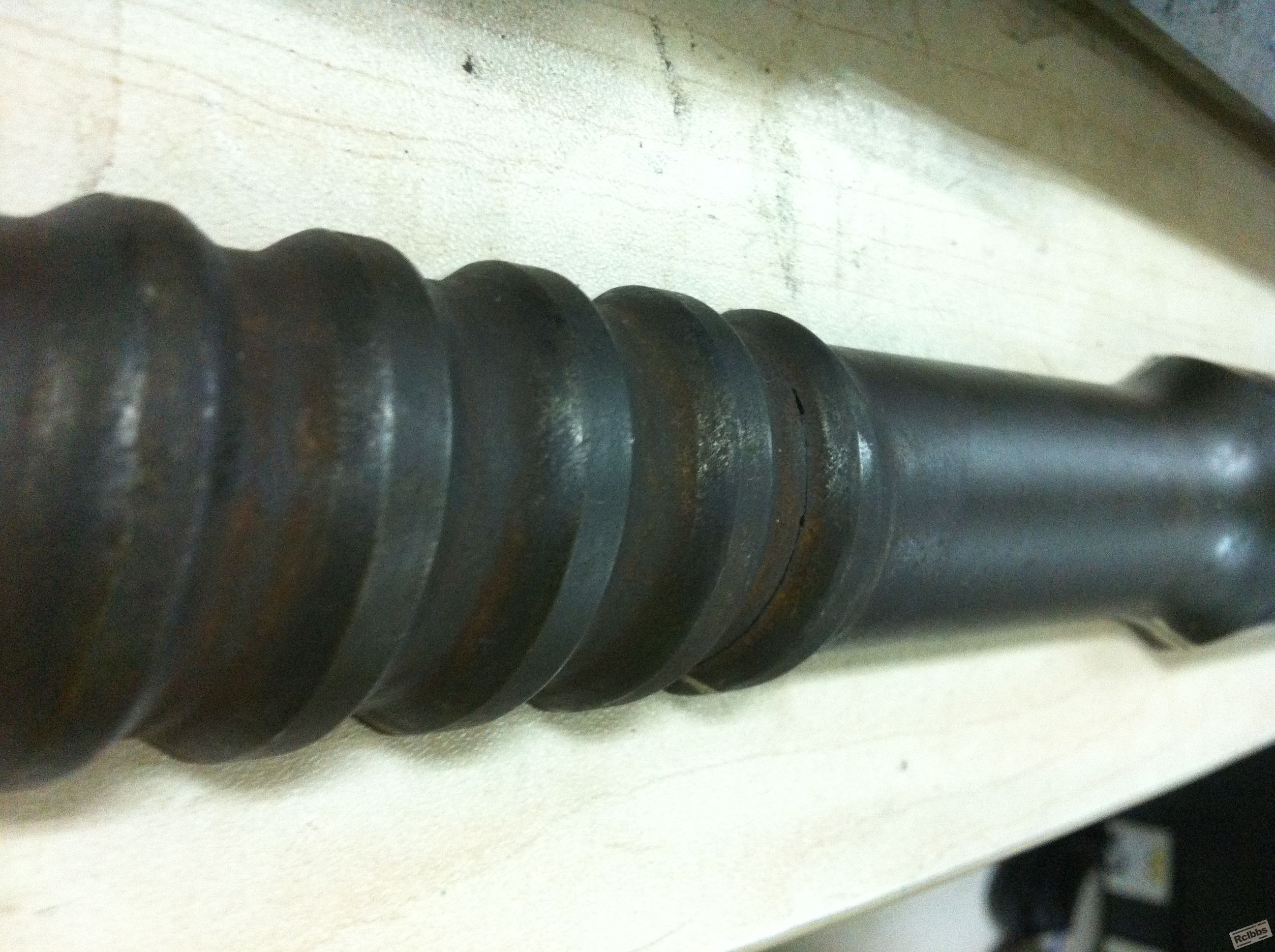

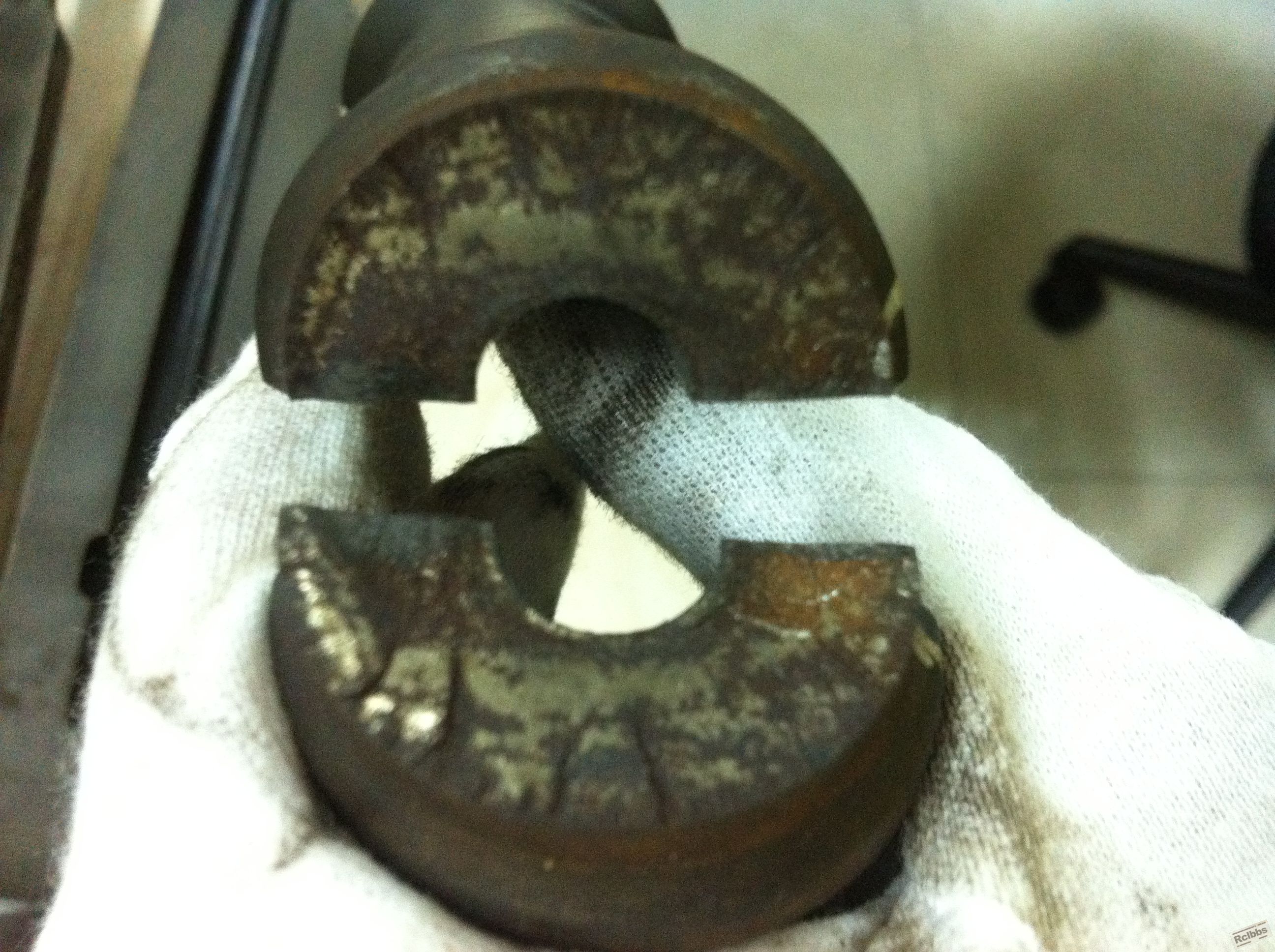

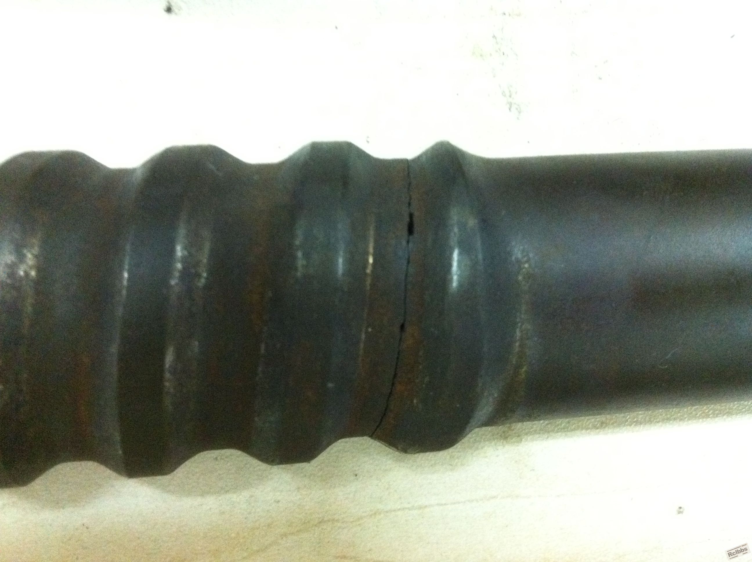

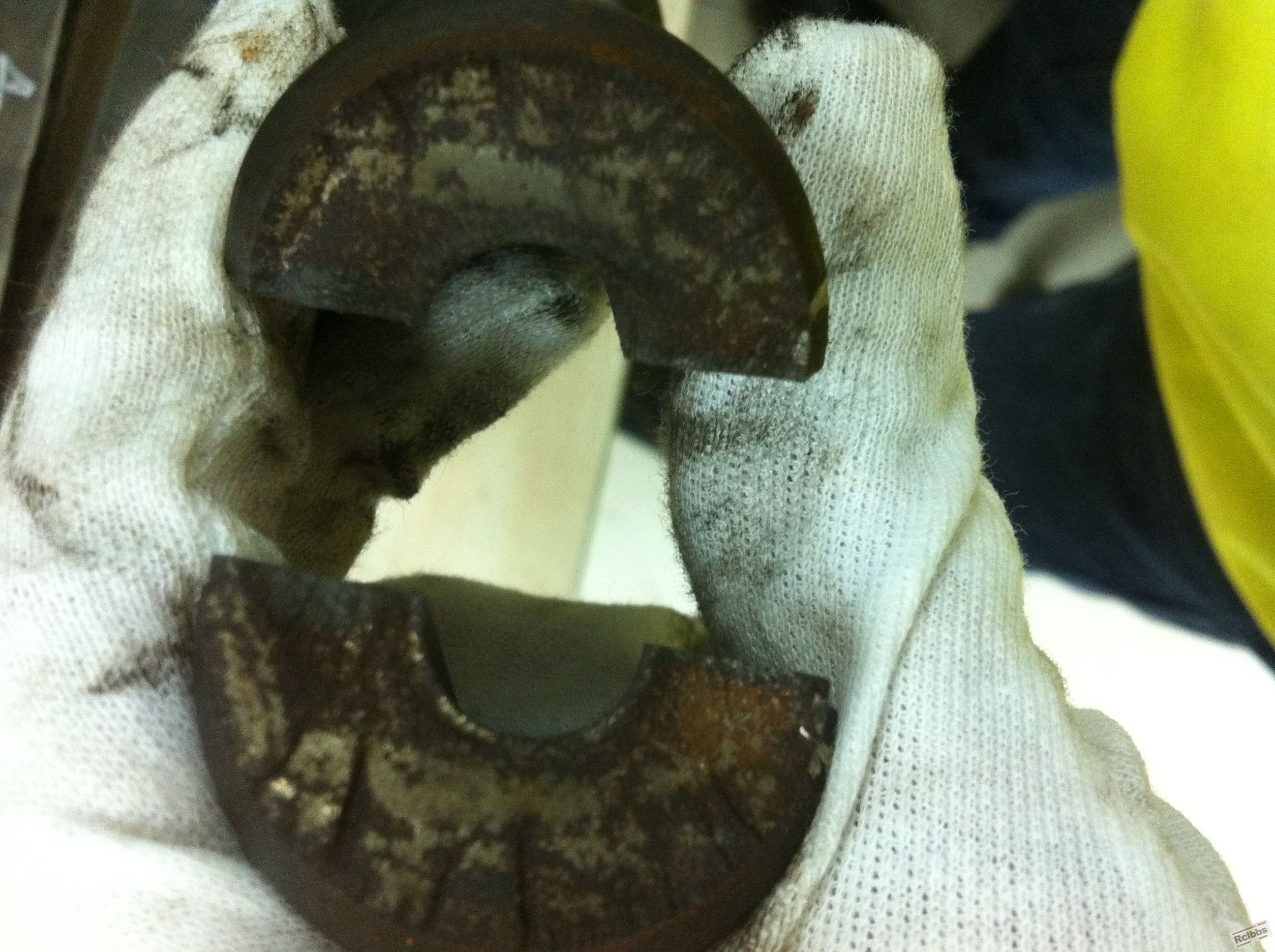

你先做一个低倍的断口宏观分析,初步确认下断裂源;
有条件做个断口扫描,确认具体原因。其实原因就几种:1、过载一次性断裂(断口面无裂纹扩展阶段);2、疲劳断裂,原因较多比如螺栓加工过程中引起的局部缺陷形成裂纹源,后续开裂;也有应力腐蚀引起的开裂,还有局部应力集中导致局部先失效,后续扩展。由于发生断裂的位置比较一定,基本可以排除原材料缺陷引起的问题。
具体原因需根据断口形貌确认!

螺纹是经过CNC车床粗车后精车完成的,一次成型。
 楼主| 发表于 2013-2-26 08:53:39 | 显示全部楼层
Steven 发表于 2013-2-25 19:30
对断口形貌做个扫描,就可以确定了。如果总是在一个位置断裂,不认为是材料或者加工问题。 最大可能是装配或 ...
断口扫描如何分析求详解,大虾。
配件也是我们自己生产的,检查过配合件,装配完全没有问题。
发表于 2013-2-25 19:30:41 | 显示全部楼层
对断口形貌做个扫描,就可以确定了。如果总是在一个位置断裂,不认为是材料或者加工问题。 最大可能是装配或者使用过程引起的

发表于 2013-2-25 16:56:27 | 显示全部楼层
能不能讲讲该螺纹的加工过程?车制的?挤压的?我觉得这个可能有联系。
发表于 2013-2-25 16:34:00 | 显示全部楼层 |阅读模式
各位大虾,本人遇到一件失效难题,特发此贴,请求援助。
失效状态:螺纹断裂失效
失效位置:位置比较一定,都在螺纹的倒数第二个螺纹处
失效背景:
1.各方反馈使用后都发现该断裂失效;
2.断裂位置全部一样;
3.断裂面纹路基本一致;
4.初步推测一下有几个方面的因素影响:磷化前有酸洗;内孔有时很粗糙;热处理后有校直;环境有一定腐蚀性;显微镜下发现腐蚀裂纹(应力腐蚀或其他);
5.金相检验没有问题;
6.表面脱碳在25μm一下,符合标准;
7.本人怀疑:氢脆,应力腐蚀
8.求大侠详解;
