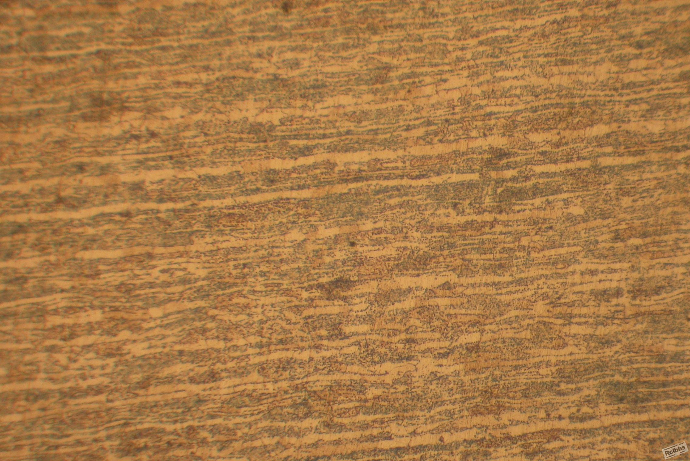

发表于 2013-2-28 23:58:38 | 显示全部楼层
从图上看组织分层是带状组织,带状也是一种偏析现象。完全奥氏体化正火或退火可以减低或消除这种缺陷。

 楼主| 发表于 2013-2-28 20:42:45 | 显示全部楼层
从图上看黑白相间一道一道的,这是不是说材料成分偏析?

 楼主| 发表于 2013-2-28 20:36:56 | 显示全部楼层
从图上看组织还是分层的,不均匀,这是不是带钢在冷轧时形成的?如果如你所说加热到850度奥氏体化,会不会消除这种分层的现象?

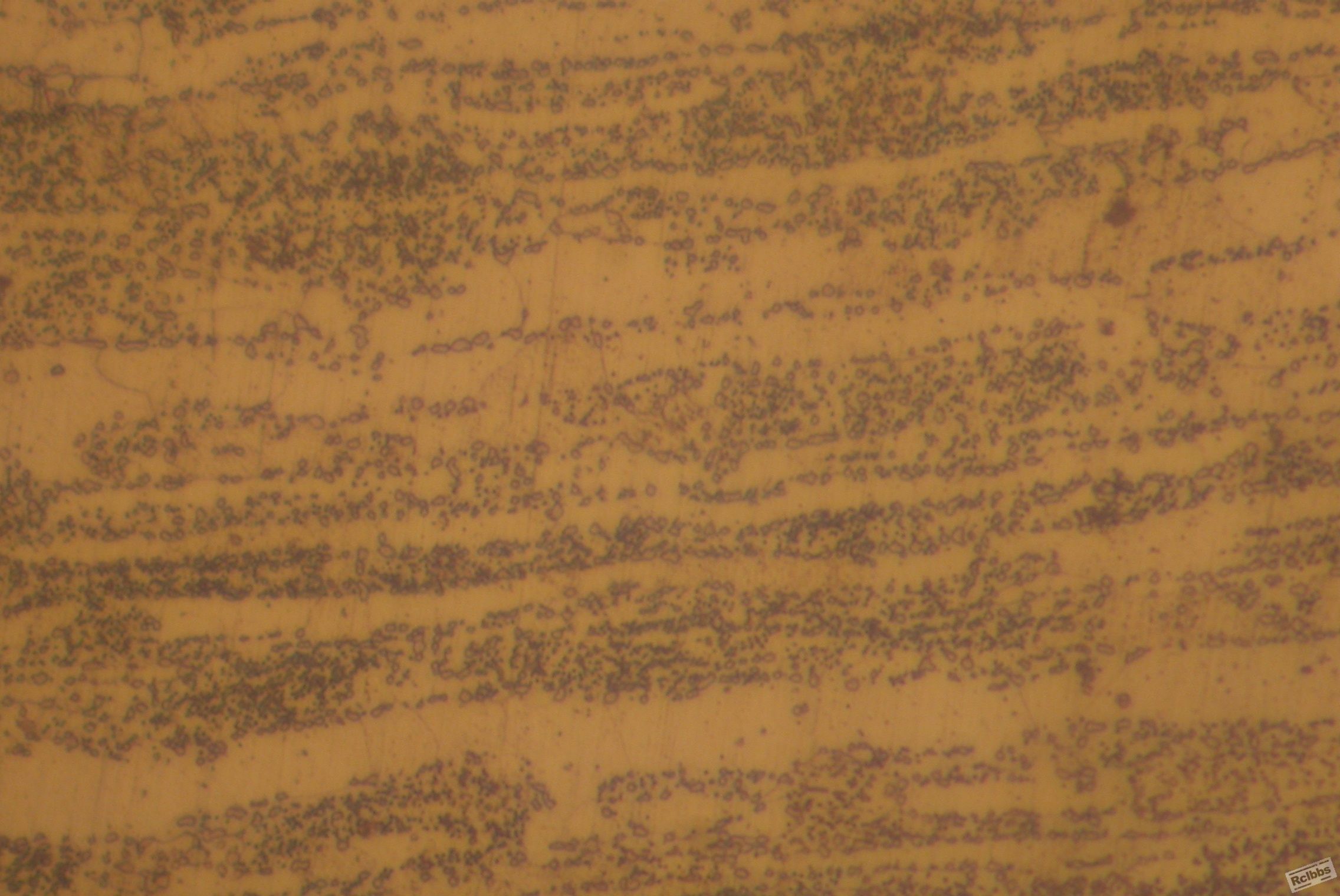

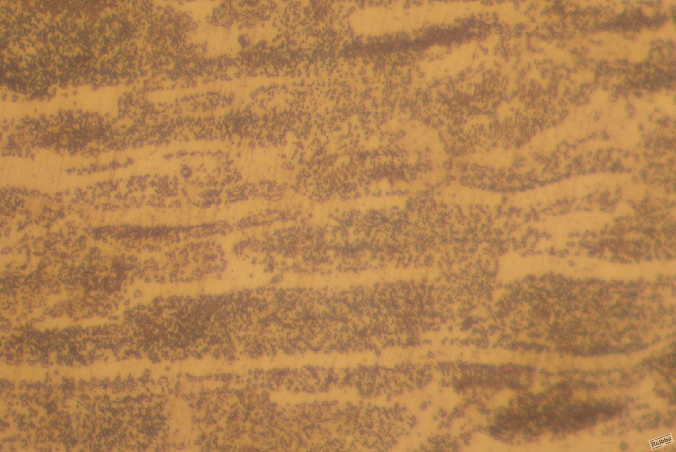

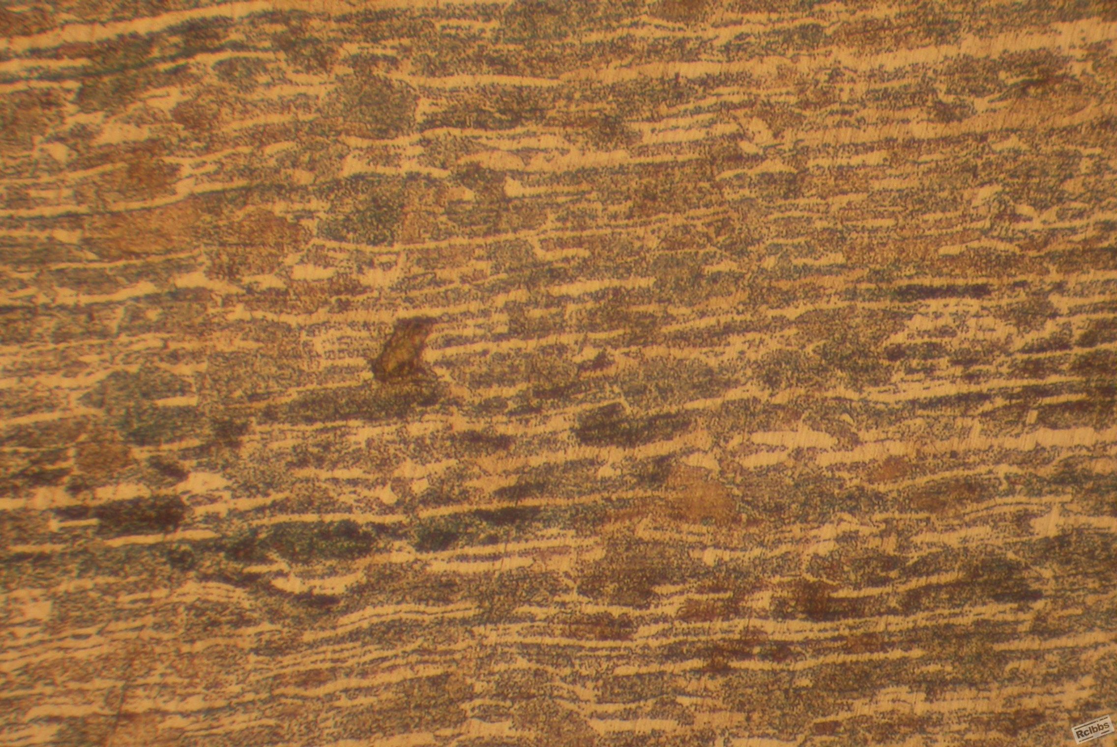

发表于 2013-2-27 09:48:09 | 显示全部楼层
   从金相图片上看珠光体中碳化物已经球化,不过可以看出珠光体量很多是球化退火前形成的。建议采用二段式退火工艺:先在850°C奥氏体化保温后炉冷至你现在的球化温度等温,这样珠光体量相对少铁素体量多塑性更好不易断裂。另外对弯折断裂的情况作其它方面的分析,考察弯折工艺和工模具是否存在问题。

发表于 2013-2-27 12:03:47 | 显示全部楼层
加热温度低了,奥氏体均匀化不充分,回火组织不均匀。

发表于 2013-2-25 19:07:14 | 显示全部楼层 |阅读模式
材质45MN,带钢,AC1:726,退火温度730左右
如此退火的带钢,在折弯的时候容易出现裂纹,怎样解决?这是球化退火吗?
发表于 2013-2-26 20:51:51 | 显示全部楼层
退火后硬度是多少?折弯角度呢?讲详细点我们好学习学习啊!我退火做得少,基本都是高硬度零件螺纹退火做做!
发表于 2013-2-26 20:58:27 | 显示全部楼层
完 全 退 火:Ac3+(30^-50)度 ;不 完 全 退火:Ac1+(30^-50)度,根据你的描述,你采用的是不完全退火,但是你的Ac1温度是726度,实际退火温度才730,有点低了吧?个人觉得采用750-780为好!
发表于 2013-2-26 21:15:39 | 显示全部楼层
对不起哦,我刚才可能判定错了,你这也是球化退火温度!Ac1+(10-20)度,但退火后硬度还是可以检测看看,工艺允许的话,温度提高点,零件塑性提高,折弯的时候开裂倾向自然会改善!最好能做做拉伸试验!对比不同的塑性来观测裂纹比例!还有折弯时加力速度是否也有关系(也就是是否折得太快了)???

发表于 2013-6-18 10:51:30 | 显示全部楼层
原材料组织不均,直接球化退火不能消除,需加热到奥氏体化温度后保温一段时间,然后快速冷却到AC1点进行球化,不过这样做有点麻烦,建议提高一下温度试试
签到天数: 51 天
发表于 2013-6-18 13:55:38 | 显示全部楼层
这种材料折弯时,如果折弯方向垂直于纤维方向,是不会开裂的;如果是平行于纤维方向,这种偏析就很容易出现折弯开裂,在材料的受拉伸一面容易出现开裂。
