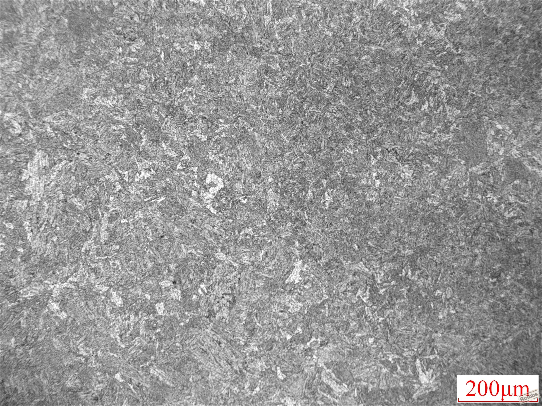

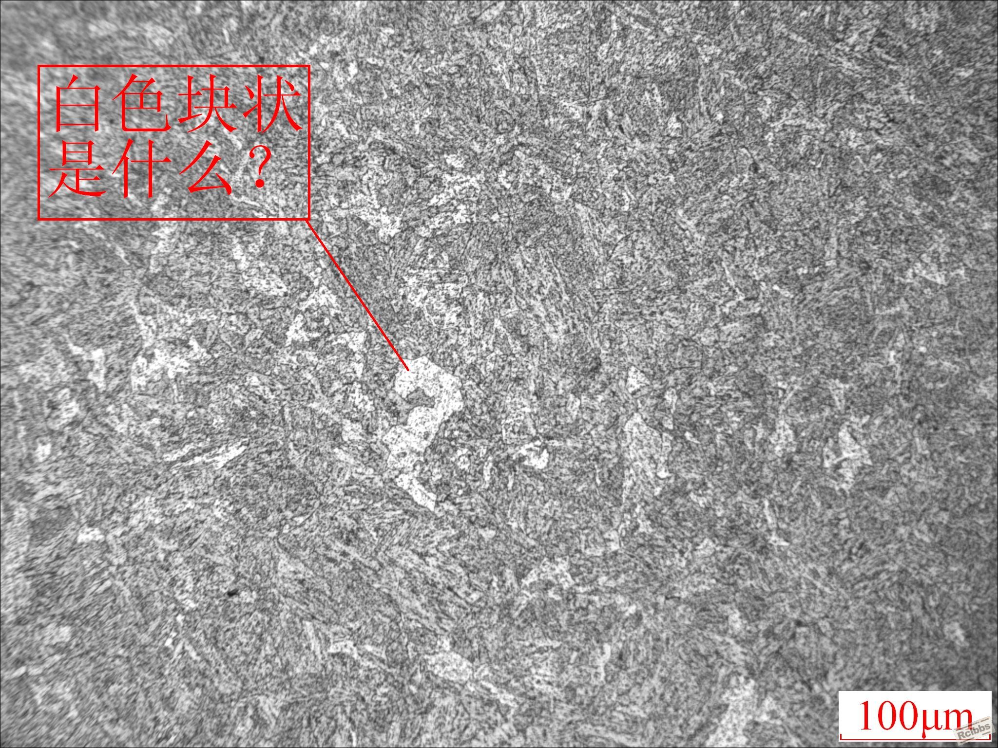

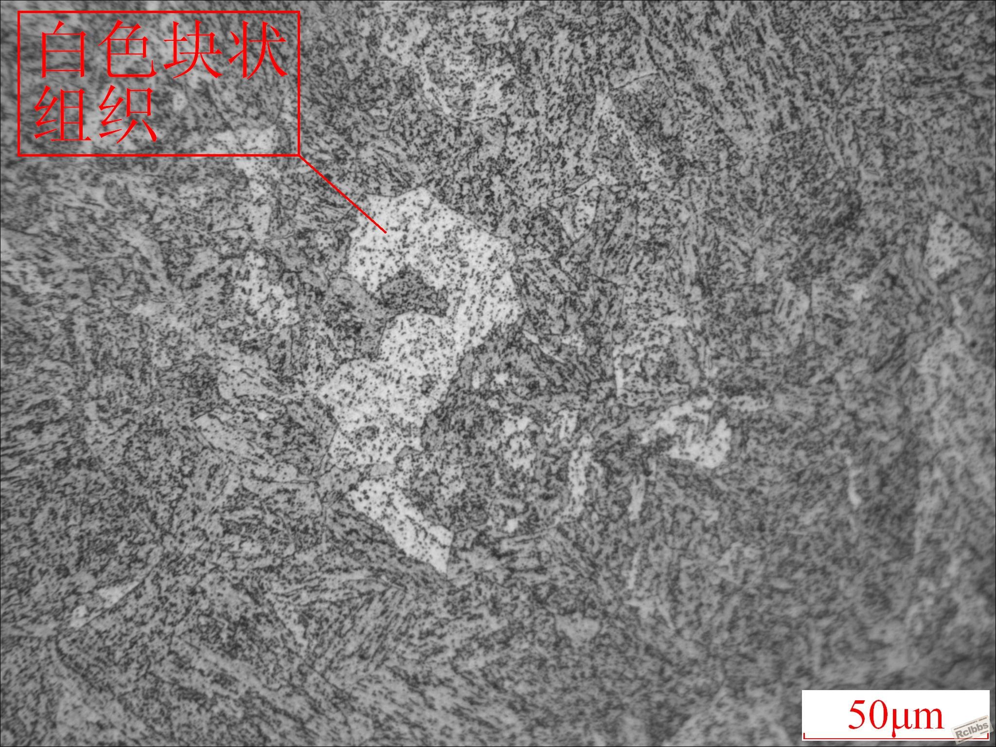

发表于 2013-2-26 10:54:39 | 显示全部楼层 |阅读模式
材料为25CrMoV3-8,具体化学成分要求:C:0.24%~0.26%; Mn:0.75%~0.85%; Si:0.21%~0.25%; Cr:0.9%~1.0%; Mo:0.8%~0.9%; Ni:0.5%~0.65%; V:0.31%~0.33%. 其他杂质元素就不列了。热处理工艺不清楚,组织照片如下:
1000x
1000x
1)基体组织应该是回火索氏体吧!但是公司的验收规范上写着是贝氏体,这是怎么回事?
2)还有白色块状是怎么形成的?很多其他的回火马氏体组织上都有这种白块状东东,这个东西一直弄不明白。
3)晶界上的是碳化物还是铁素体?

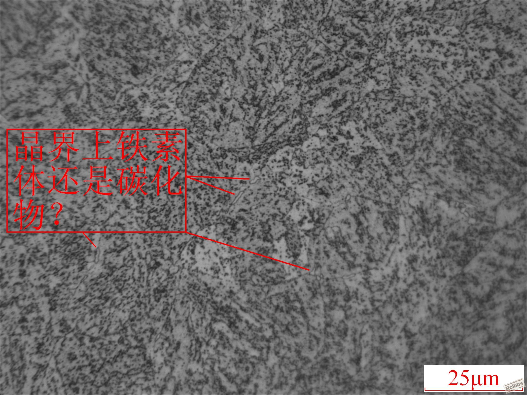

签到天数: 72 天
 楼主| 发表于 2013-2-26 10:57:27 | 显示全部楼层
第四张图点击它,可以放大,能看到晶界上的条状或点状物。

发表于 2013-2-26 15:19:11 | 显示全部楼层
leeyoung007 发表于 2013-2-26 15:09
粒贝的官方定义是铁素体和岛状物 (M,A组成物)组成的混合物。回火600度后,粒贝上的岛状物消失,形成了铁 ...
1000倍的照片中无法看出是珠光体组织,所以你们检测人员定义为了粒贝!
签到天数: 140 天
发表于 2013-2-26 11:52:55 | 显示全部楼层
个人感觉:
1)你们公司验收写贝氏体可能指粒状贝氏体!
2)白色块状物的判断需要你进一步结合显微硬度或是能谱来判断!
3)晶界上个人为是铁素体!

发表于 2013-2-26 19:27:09 | 显示全部楼层
至于白色的块80%的可能是铁素体,因为你这个牌号基本上可以说是低碳钢低合金钢。很小的几率是合金碳化物。
签到天数: 941 天

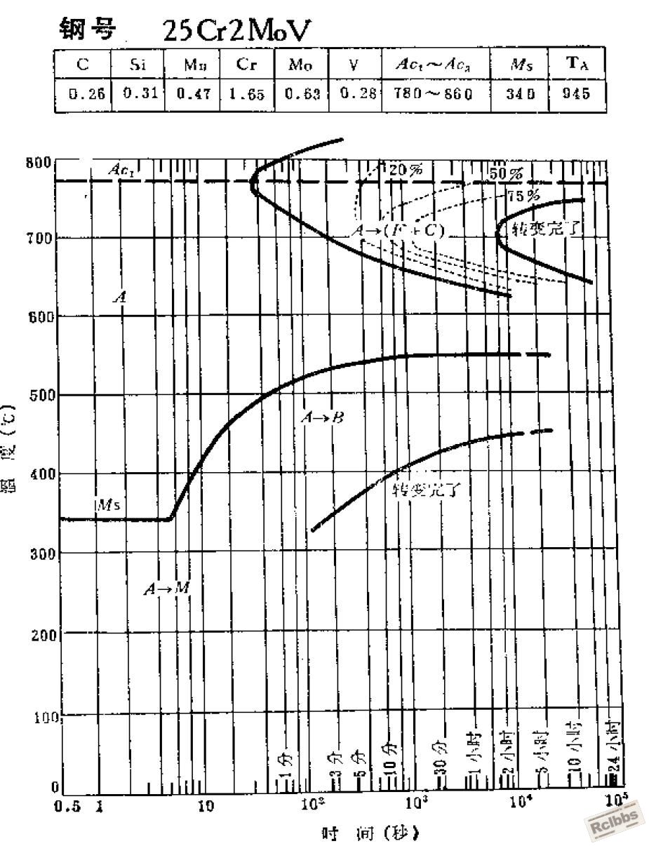

发表于 2013-2-27 09:46:35 | 显示全部楼层
首先要明确,这个牌号是否属于贝氏体钢,才能确定显微组织。可让技术部门提供CCT曲线。
从形状看,晶界上的像是碳化物。
签到天数: 608 天
发表于 2013-2-27 09:31:01 | 显示全部楼层
1)、基体组织的判定,可以确定是淬火+回火后的组织,若准确描述,我个人倾向描述成“回火屈氏体”;
2)、白色块状区域形成原因,我个人认为主要是这样形成的:该钢在锻造前原始组织主要是珠光体+铁素体+碳化物,且由于铁素体量居多,其中较大块状铁素体,尤其处于工件中心部位时,因锻造比较小,而未被充分打散,仅发生部分扭曲,形成相间成分的偏析现象,在随后热处理中(主要是锻后的调质工序),加热过程虽然有元素的扩散,但总体上,主要因C含量较周边组织中的低,便进入淬火+回火过程,而保留下来,形成主要是C含量较低的回火索氏体组织,在同一金相照片呈较白的区域。LZ不妨用电镜能谱扫描一下,验证我的观点。
3)、晶界上的确实是碳化物。形成的主要原因是锻造比较小,原碳化物未充分打碎,在调质过程,虽然部分溶解到奥氏体晶粒中,但在晶界尚有部分遗留,呈小颗粒状。同样,可以用能谱分析成分来验证。

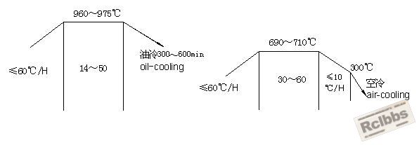

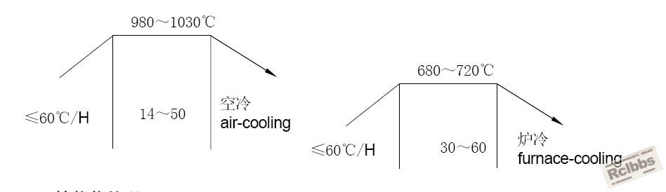

 楼主| 发表于 2013-2-27 11:58:01 | 显示全部楼层
从形状看,晶界上的 ...
谢谢高手们都过来讨论。讨论出真知,交流出学问。
该钢材是国外牌号,电厂汽轮机转子用钢。CrMoV 耐高温钢。它的TTT曲线找不到,但是找到了25Cr2MoV钢的CCT 曲线(见下图)。热处理工艺:预备热处理是正火+回火(见图),接着做淬火+回火(见图)。
25Cr2MoV钢TTT曲线
25Cr2MoV钢TTT曲线

发表于 2013-3-1 10:39:07 | 显示全部楼层
    金相组织还是较为明显的粒状贝氏体,回火索氏体的颗粒状渗碳体是较为均匀的分布在基体上,而图片的颗粒组织则有一些聚集形成一定的小岛状,第三张图片放大尤为明显;
    只是组织中还有少量马氏体形态组织。
    白色块状组织,个人认为还是铁素体基体,建议楼主打硬度测试。
    晶界上的应该是残余奥氏体。
