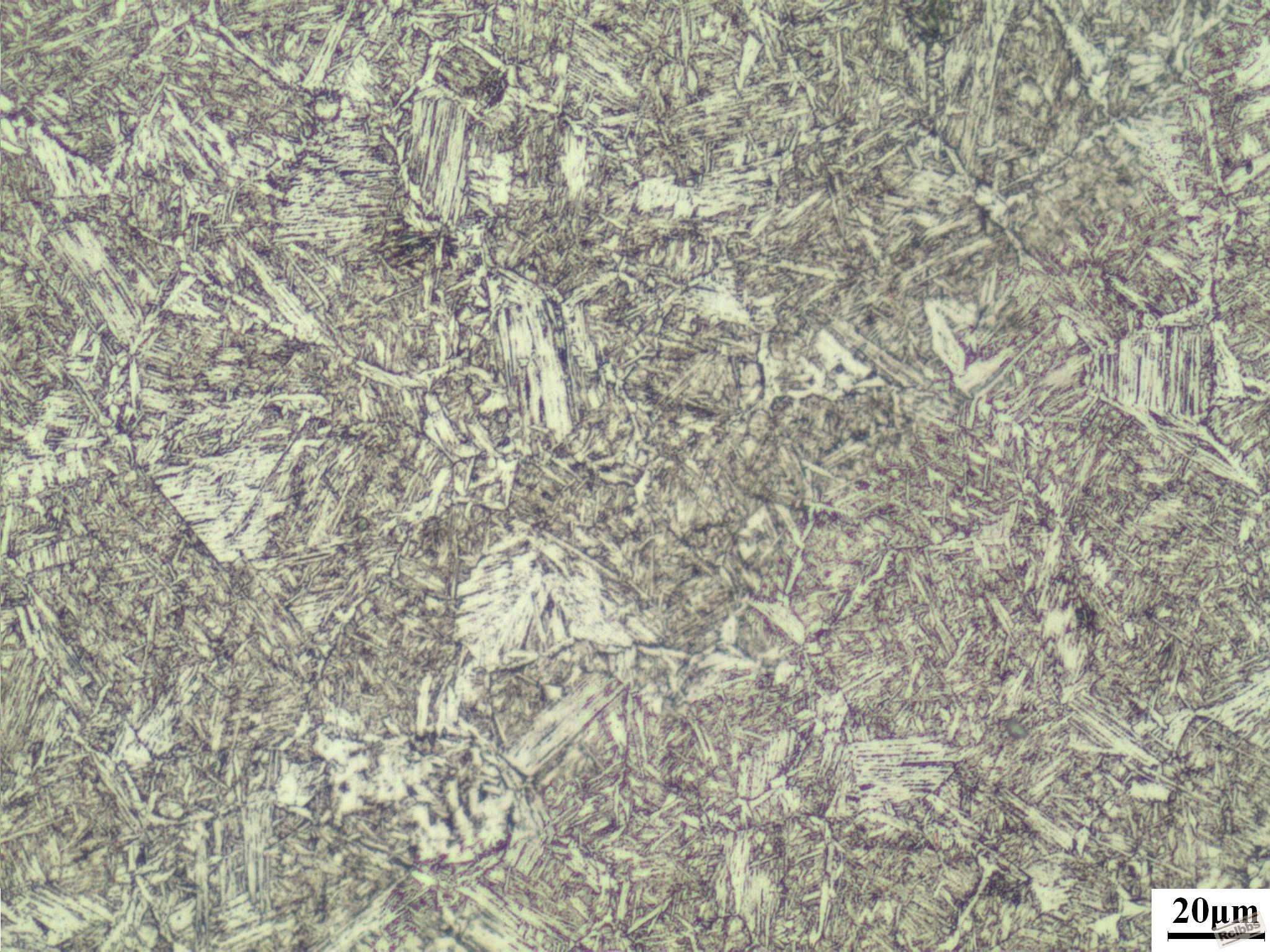

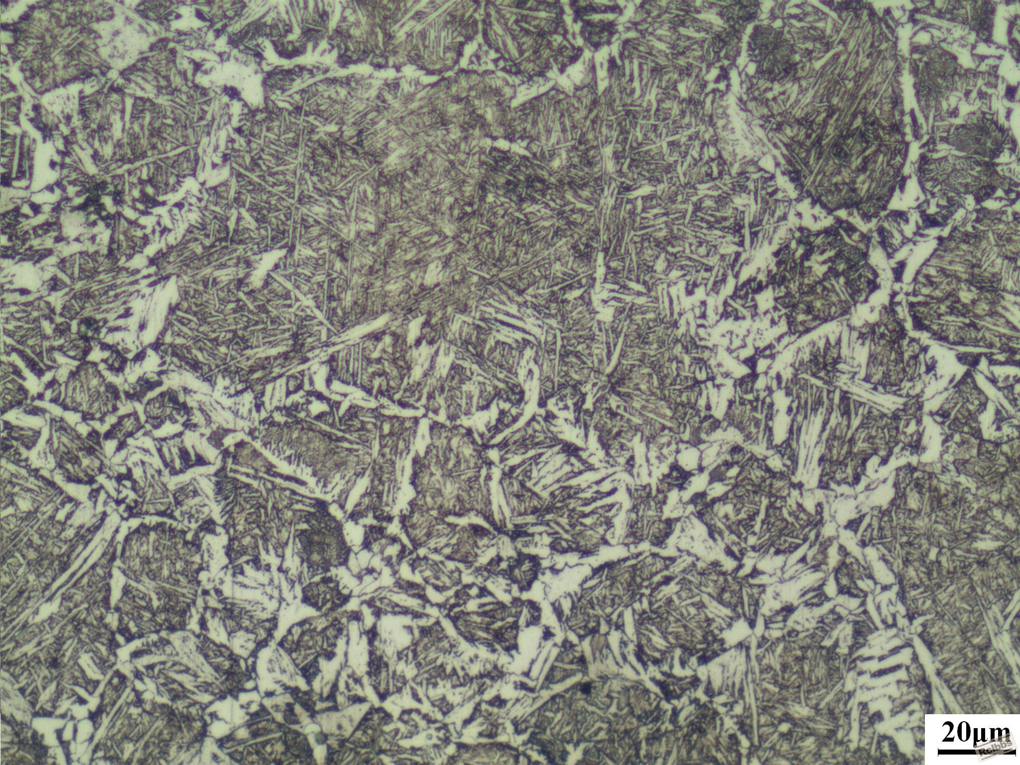

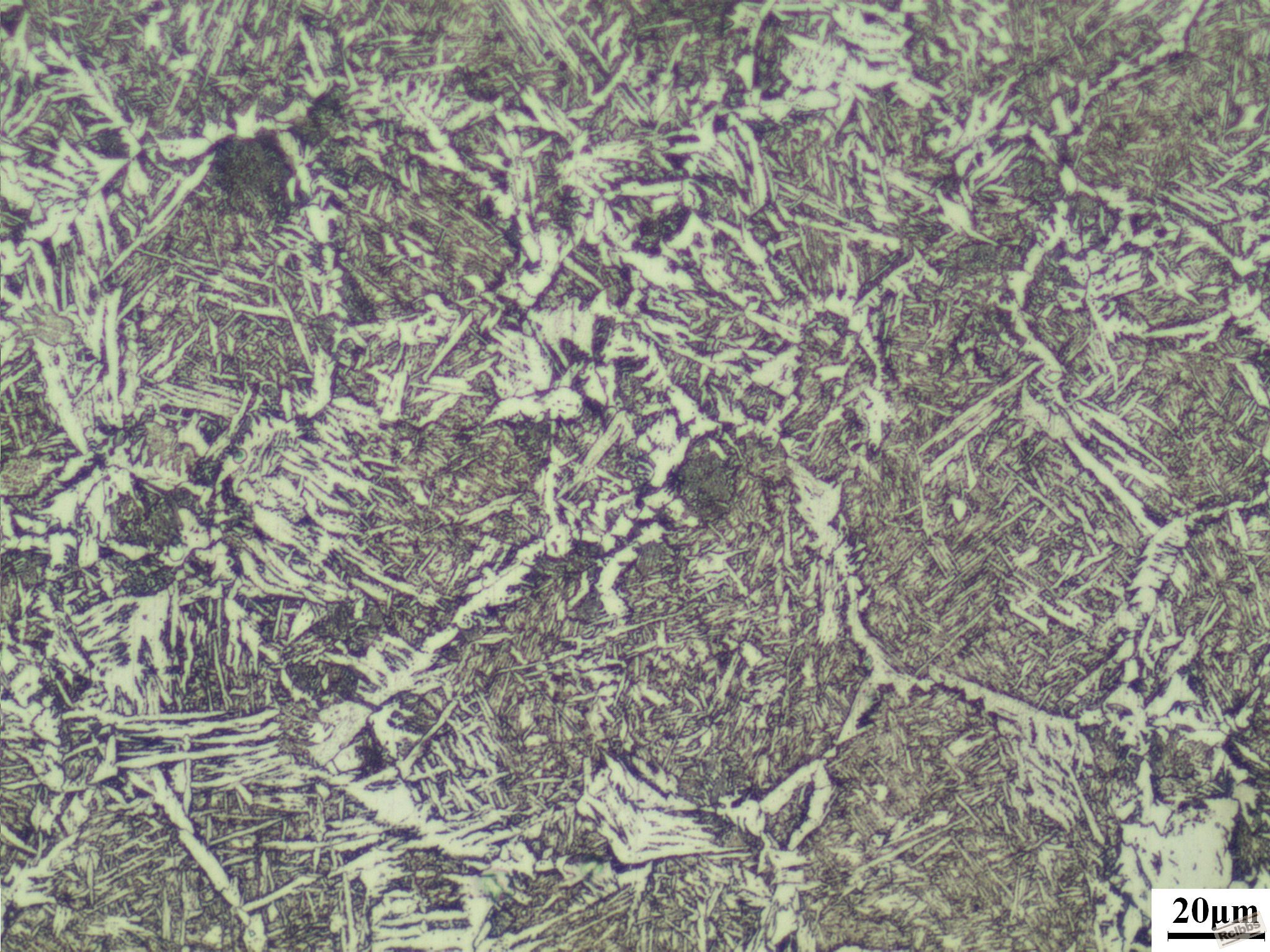

材料:27SiMn,尺寸:Φ273*28mm,热处理方式:调质处理,在热处理发现其组织如下:
缸筒1
缸筒1
零件表面
缸筒1
缸筒1
长度1/4处
求大家帮忙分析一下组织。如果是回火索氏体,为什么组织会是这样?另,第二张图片黑色处组织是托氏体吗?
缸筒1
缸筒1

过热了。组织:铁素体魏氏组织+贝氏体+马氏体+屈氏体(第一张也许是的)
照片都是500倍的,会是魏氏组织吗?

发表于 2013-3-1 00:33:32 | 显示全部楼层
这个照片取自何处?距淬火时表面有多深?端淬曲线如何?
如果超出淬透深度,这样组织也是无可厚非的。
增强淬火液流动速度,增加淬火速度,能减少网状铁素体,增加马氏体量和回火索氏体量。

发表于 2013-2-27 12:29:56 | 显示全部楼层

请问您是通过哪个组织看出过热呢?以上三张照片都是500倍的,我一直认为看魏氏组织在100倍左右判断。望指教!

  照片取自27SiMn管料距管料端面距离大约为30mm左右的纵截面,表面的照片为距外表面约为3mm,壁厚1/4处距外表面约为7mm处,淬火时管料垂直入水。27SiMn钢的临界淬透直径为38mm,这么说来,壁厚为28mm管料是淬透的。

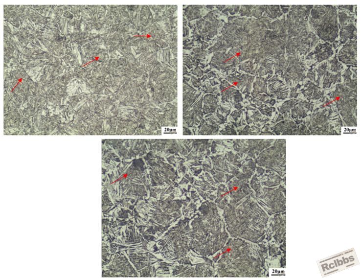

琉璃苣的微笑 发表于 2013-2-27 15:25
我想请问一下,我这个试样中,有回火索氏体吗?
个人认为图示位置结合显微硬度,可判断为回火索氏体!

发表于 2013-2-27 14:34:39 | 显示全部楼层
这种组织应该是工件加热温度比较高,淬火时冷却速度慢形成的,晶界已经析出铁素体,组织中大部分是贝氏体,形态不一样而已,少量马氏体,黑色网状应该是晶界。

 楼主| 发表于 2013-2-27 15:25:42 | 显示全部楼层
qlf_126 发表于 2013-2-27 15:08
魏氏组织确实是必须在100下进行观察及评级!
但是你的金相组织中,很多网铁呈粗针状插入晶粒 ...

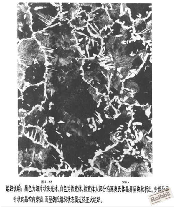

发表于 2013-2-27 15:08:16 | 显示全部楼层
琉璃苣的微笑 发表于 2013-2-27 13:53
请问您是通过哪个组织看出过热呢?以上三张照片都是500倍的,我一直认为看魏氏组织在100倍左右判断。望指 ...
但是你的金相组织中,很多网铁呈粗针状插入晶粒内部了,以此判断为组织过热!
另:附45#钢正火过热组织一幅,仅供参考,交流!
