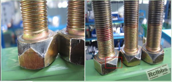

 楼主| 发表于 2013-2-28 08:46:36 | 显示全部楼层
这样应该可以看到了吧
发表于 2013-2-27 11:40:50 | 显示全部楼层 |阅读模式
登录/注册后可看大图
还没开始用呢,就这样了。。

发表于 2013-3-1 00:02:48 | 显示全部楼层
www8qqqso 发表于 2013-2-28 08:46
这样应该可以看到了吧
能否寄给我一个?对这个东西很好奇。
发表于 2013-3-1 00:25:20 | 显示全部楼层
这样应该可以看到了吧
   从您发的照片看,一要看看材料牌号,而要问问螺栓六方的墩制工艺。本人在泉州某一私企看过这类产品的制作,用的是感应加热墩制,那就容易出现心部没加热透,墩时形成两层皮的可能。
 楼主| 发表于 2013-2-28 08:19:43 | 显示全部楼层
还没进一步检呢,这是8.8级螺栓,用气动扳手打就打成这样了,而且是批量性的。
我是主机厂的,螺栓是外购件。个人觉得不是材料问题就是热处理问题。材料和热处理不分家啊,大家觉得呢。
 楼主| 发表于 2013-2-28 08:21:11 | 显示全部楼层
183222009 发表于 2013-2-27 19:01
看不到图片不知道是不是
图片是百度网盘中的链接,这个网站传图比较麻烦,我觉得大部分都能看到吧。

发表于 2013-2-27 14:33:18 | 显示全部楼层
刚看题目,还以为是螺栓断裂分析,LZ发的图片与热处理没多大关系啊,论坛应该是讨论与热有关的话题,是不是。。。。。。
发表于 2013-2-28 08:30:25 | 显示全部楼层
我倒想看看,可惜看不到。我们也采购螺栓,感觉螺栓出问题的概率很小。
