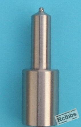

未命名.jpg    低压真空渗碳用什么工装比较好,有图纸更好了,谢谢了

发表于 2013-4-9 16:21:06 | 显示全部楼层
在图片位置倒过来,以台阶作为支撑接触点(面),竖直放置到隔板上就可以了

发表于 2013-4-9 15:41:57 来自手机 | 显示全部楼层
就用平放的…就这样竖着放就可以来自: Android客户端

发表于 2013-4-9 10:27:56 | 显示全部楼层
用特制料框,看你的零件照片,上面的小头应该是工作面,下面不是,因此可以这样立着放到底板和层板上。
