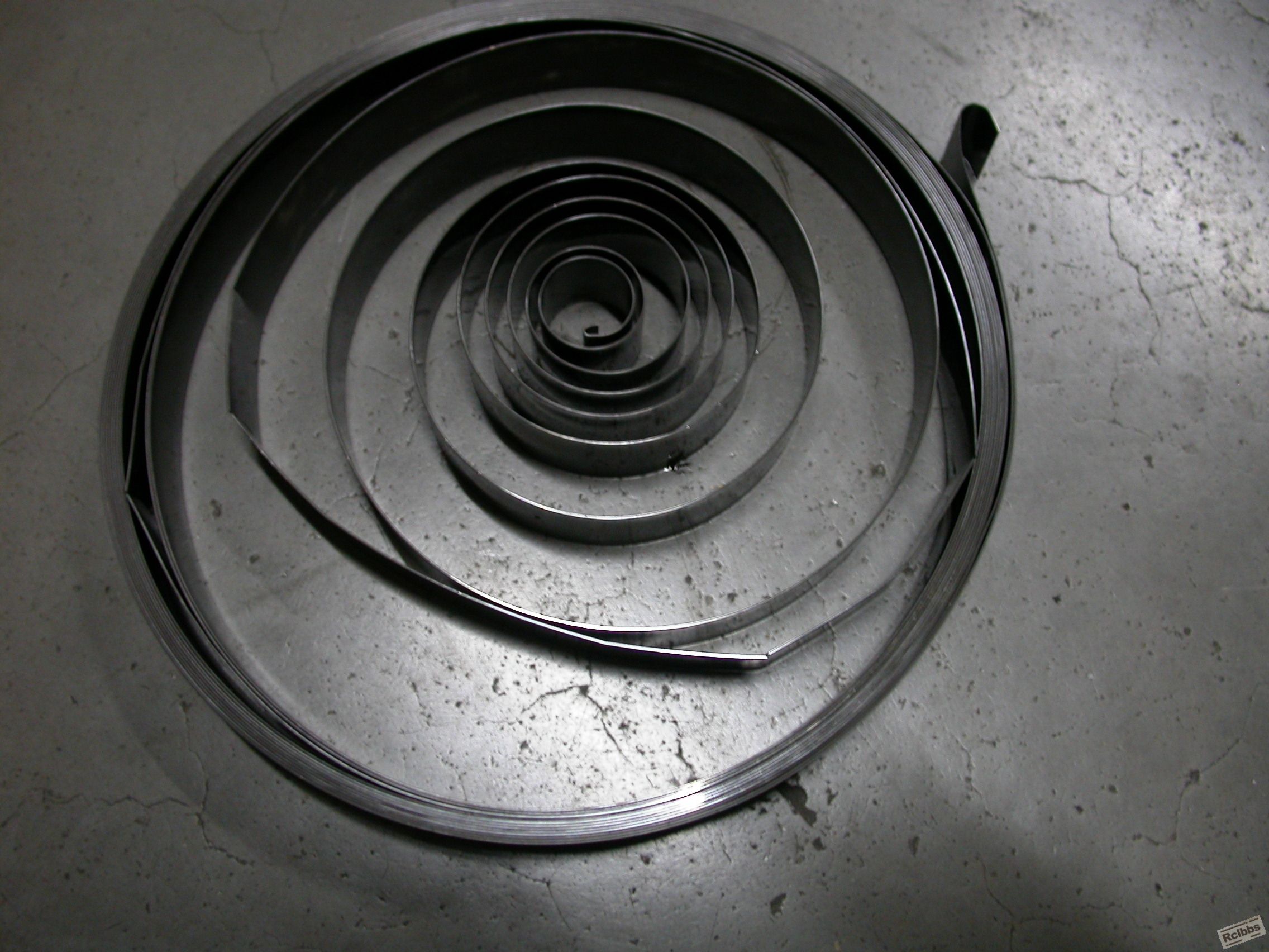

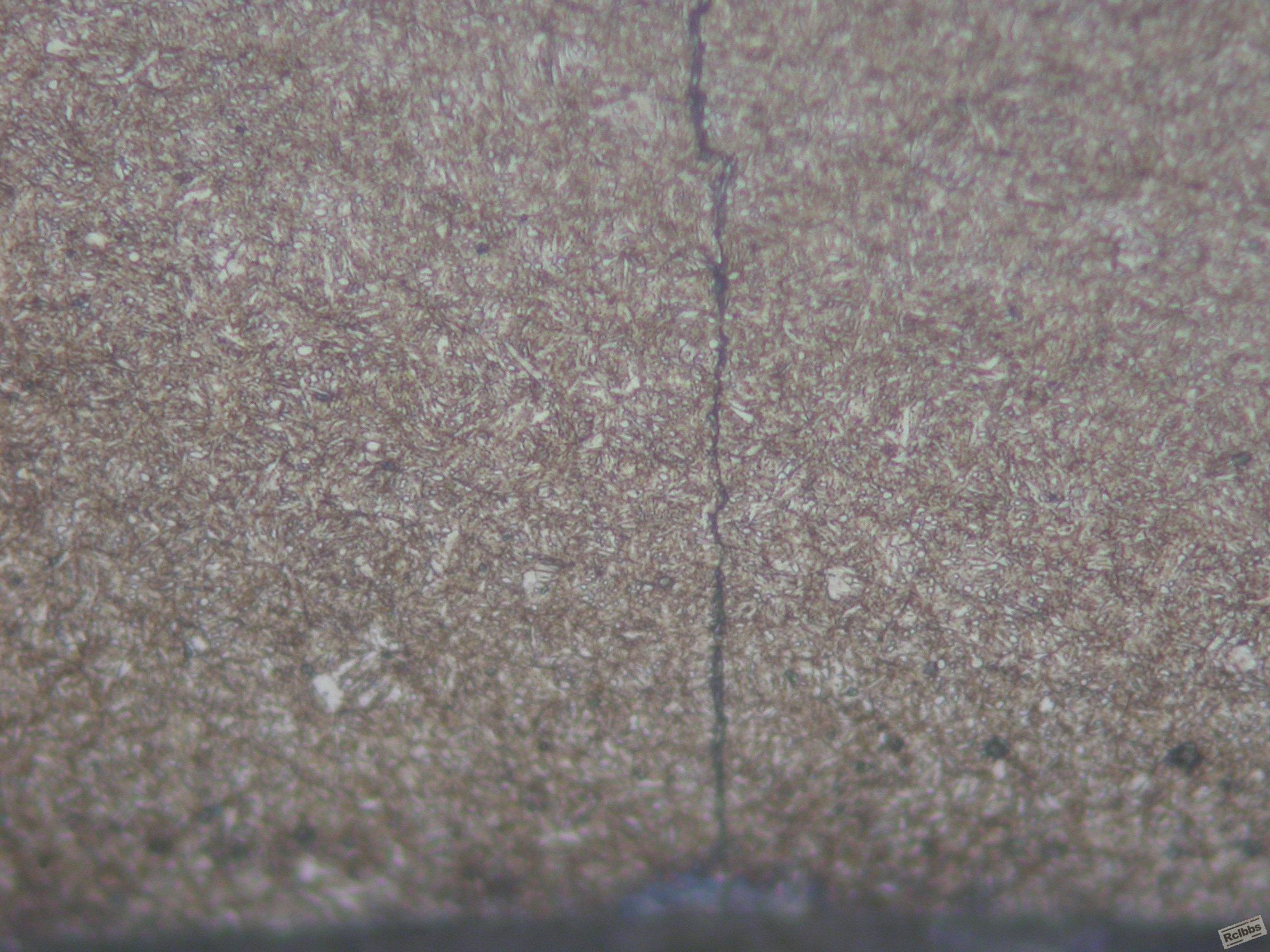

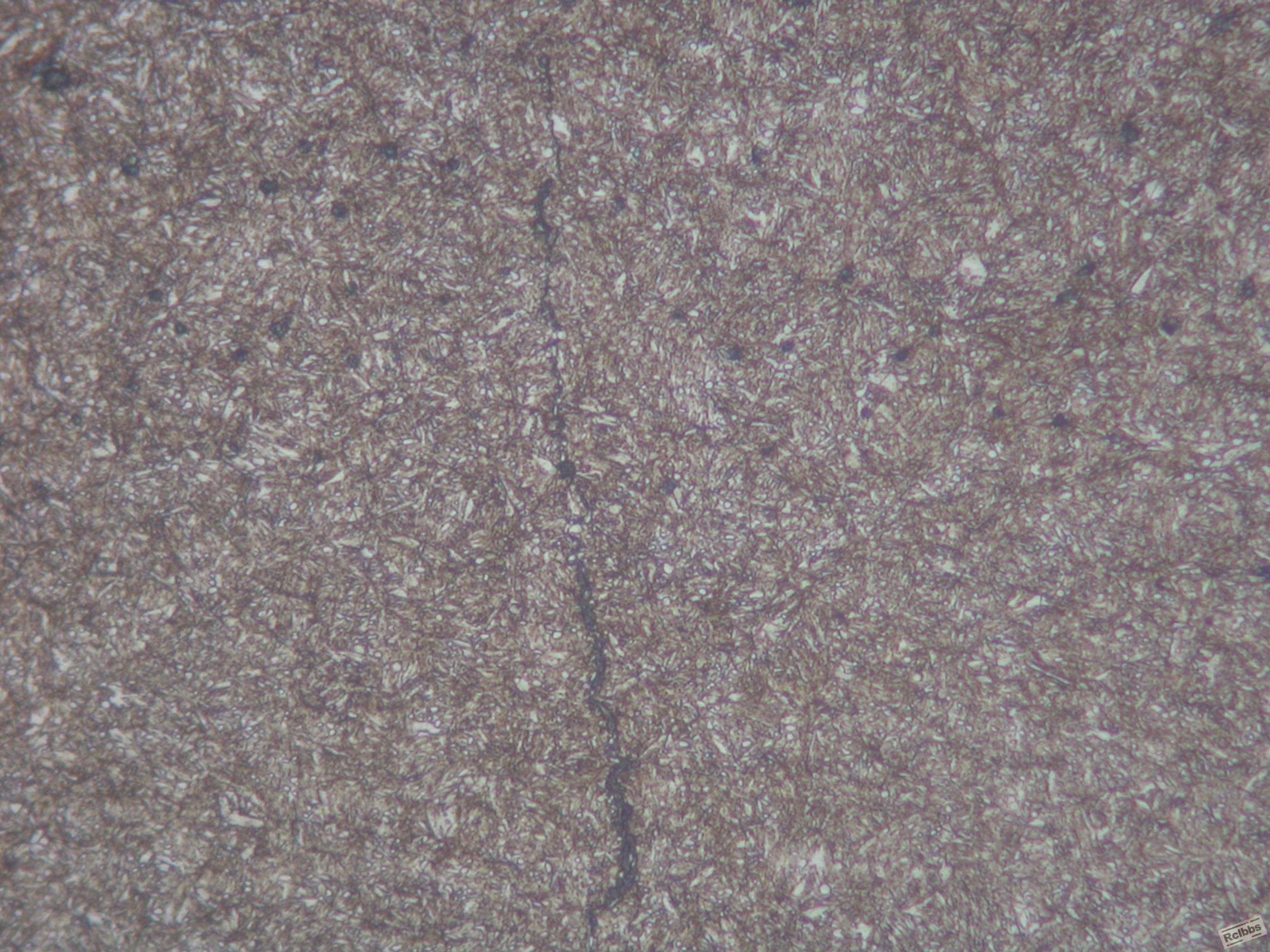

发表于 2013-2-28 09:35:27 | 显示全部楼层 |阅读模式
    一发条经一定疲劳后,侧面单边裂口(大小数十处,就一侧开裂,另一侧完好,如下图)。取样后发现有更细微的裂纹,未完全贯穿产品厚度方向(下图)。以往发条疲劳断裂最多也就2、3处裂口,该样品为何如此之多?经产品硬度检测及金相检测均符合设计要求,材料无明显的不良。工艺采取分条(宽材料中间剖开)--修边--热处理---成型的加工过程,初步怀疑是材料分条处理过程中造成材料侧面受损,但就此内容好像没有足够的说服力,因此请各位前辈根据图片及描述,给点参考意见。谢谢!
发表于 2013-2-28 11:12:48 | 显示全部楼层
你这个没有具体的工艺,没法分析断裂原因,还需要提供详细的数据
发表于 2013-2-28 11:31:55 | 显示全部楼层
裂纹两边未见脱碳,应该在热处理后期产生的
发表于 2013-3-6 18:08:37 | 显示全部楼层
    这种裂纹刚直 属于脆性类 应力型 与工艺处理时不当 有较大关系;
签到天数: 318 天
发表于 2013-3-7 09:01:38 | 显示全部楼层
分析断裂,金相硬度只是手段之一,不是万能的!
断口扫描分析对此类失效研究也是一个重要手段!
发表于 2013-3-7 09:00:57 | 显示全部楼层
看上去像淬火裂纹,如果只是单边出现的话有必要查查原材料
发表于 2013-3-7 10:21:47 | 显示全部楼层
我觉得热处理的温度高了一点
发表于 2013-3-7 11:02:27 | 显示全部楼层
oldyang709 发表于 2013-2-28 11:58
材料是62Si2MnA材料,热处理温度880度,热处理前先用刀片把宽的材料分窄,再用刮刀去除两边毛刺。
    首先,您所用的淬火加热温度是偏高的,因为没查到62Si2MNA的AC3点的温度,只查到了60Si2MNA的AC3 是810度,前者应比后者的温度还要低,所以我认为加热温度偏高。另外,回火温度是多少?
    二者,分窄时所用刀片是滚轮式的吧?此时切口处是否已存在了微裂纹,应该检查一下。若存在的话后面的断裂就是它的扩展而形成的,它就是断裂源。
