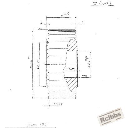

接到一个国外的单子要求是:
材质40Cr 直径101mm厚度44mm中间是38mm通孔,表面光面的工件,单个2.2公斤,客户要求淬火回火,硬度要达到HRC58 -62淬火深度要5mm,内孔、外圆、侧壁都要。 就是破开后测5mm的地方硬度也要达到58要用什么设备跟工艺?
老外是不是有点无理取闹啊?但是目前在国外他们确实达到了

你的技术要求,可以理解为,5mm不降硬度,都保持在HRC58,对吧?
表面淬火,想达到这个效果,不容易。
况且40Cr的材料,这个要求,却是很难。

使用中频电源同时加热,5MM没问题。
发表于 2013-4-14 11:49:33 来自手机 | 显示全部楼层
用3KHZ的设备没问题的。淬火液浓度稍高些。防止开裂。
