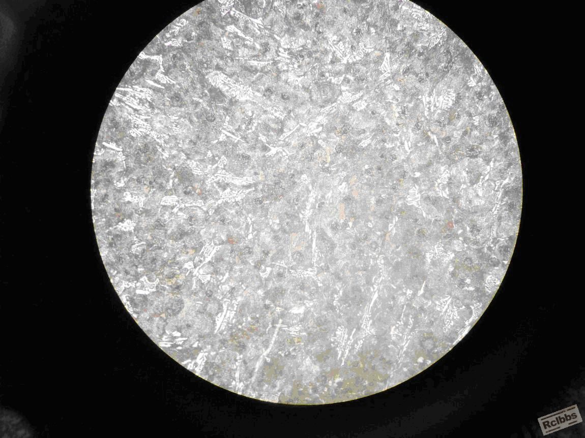

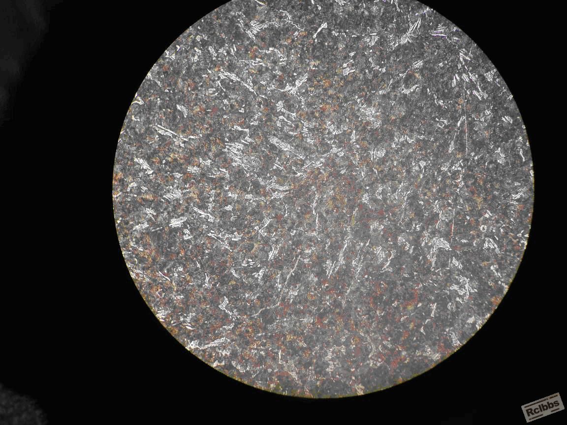

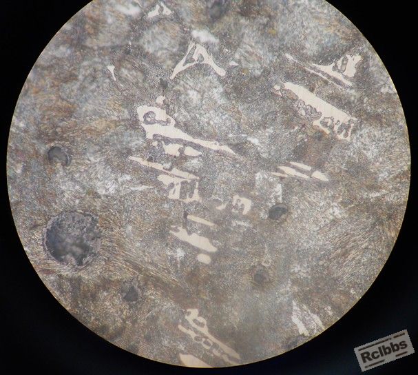

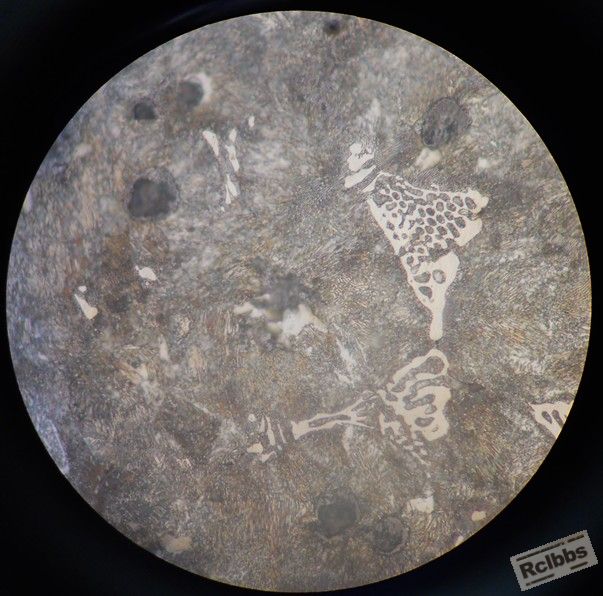

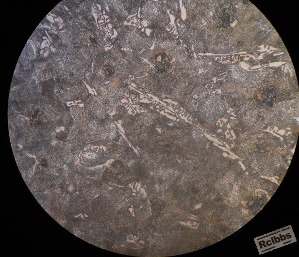

这不是磷共晶,是碳化物。

一次共晶碳化物!!!!!!貌似有少量铁素体。

碳化物无疑....................

渗碳体-------------------------------------------

莱氏体状渗碳体-----------------------------------

近日对一批球铁D700-3的壳体进行了进货检验,化学成分合格、抗拉强度930MPa、延伸率3.6%,组织异常(抗拉试棒上取样),如下图。图1 X100;图2  X200;图3 X500.检测员有认为是磷共晶、有认为是碳化物。请各位高手帮忙分析。谢谢! X100.JPG X200.JPG
图3

图片中不是磷共晶.应是碳化物.......

图片中不是磷共晶,应是
一次共晶碳化物
