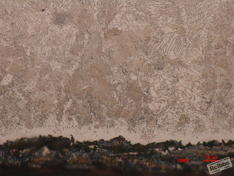

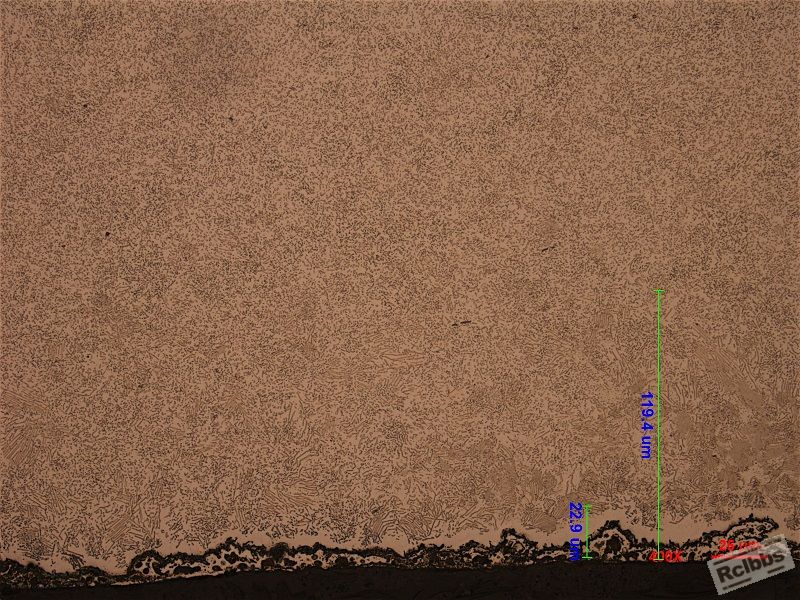

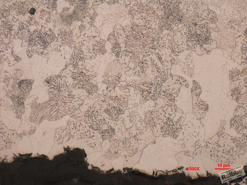

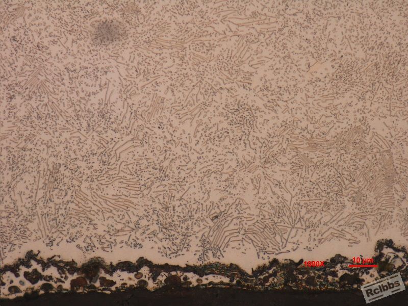

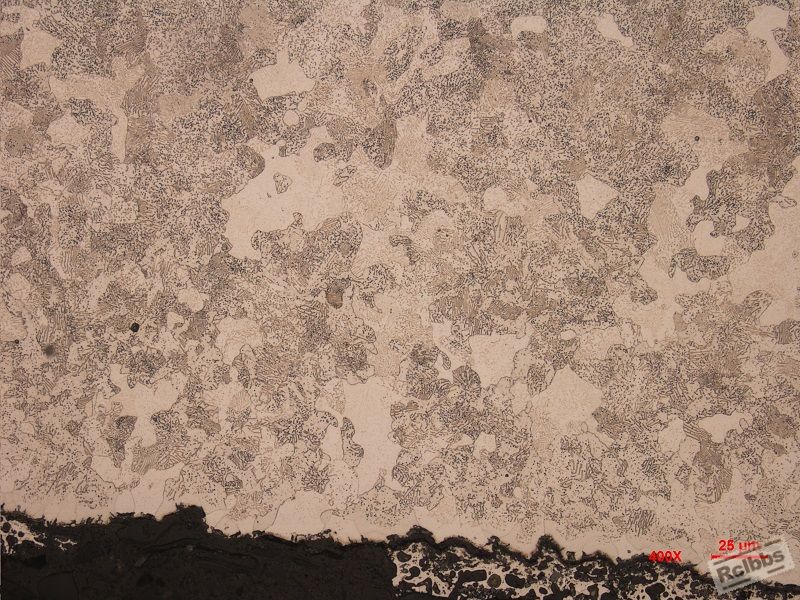

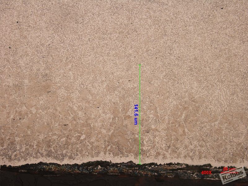

退火时没有保护好,出现片状珠光体,表面脱碳了。
发表于 2013-3-2 13:46:44 | 显示全部楼层 |阅读模式
各位,GCr15 锻造后 球化退火组织照片,请大家看下是否正常,边部组织是否因为冷却太快造成!
苦味酸腐蚀: BO 锻造品 边部 400X.jpg BO 锻造品 边部 1000X.jpg BO 苦味酸 锻造品 边部 400X 副本.jpg BO 苦味酸 锻造品 边部 1000X.jpg
硝酸腐蚀: CO 硝酸 锻造品 边部 400X.jpg CO 硝酸 锻造品 边部 1000X.jpg
发表于 2013-3-5 13:26:25 | 显示全部楼层
同意2楼的意见,材料工艺是可以的,心部组织球化颗粒正常,边部是脱碳引起

表面脱碳了

同意楼上的片状珠光体。

表面脱碳,球化不良。

怎么都在说设备  说说组织情况  那么多片状组织  怎么叫球化  不合格
