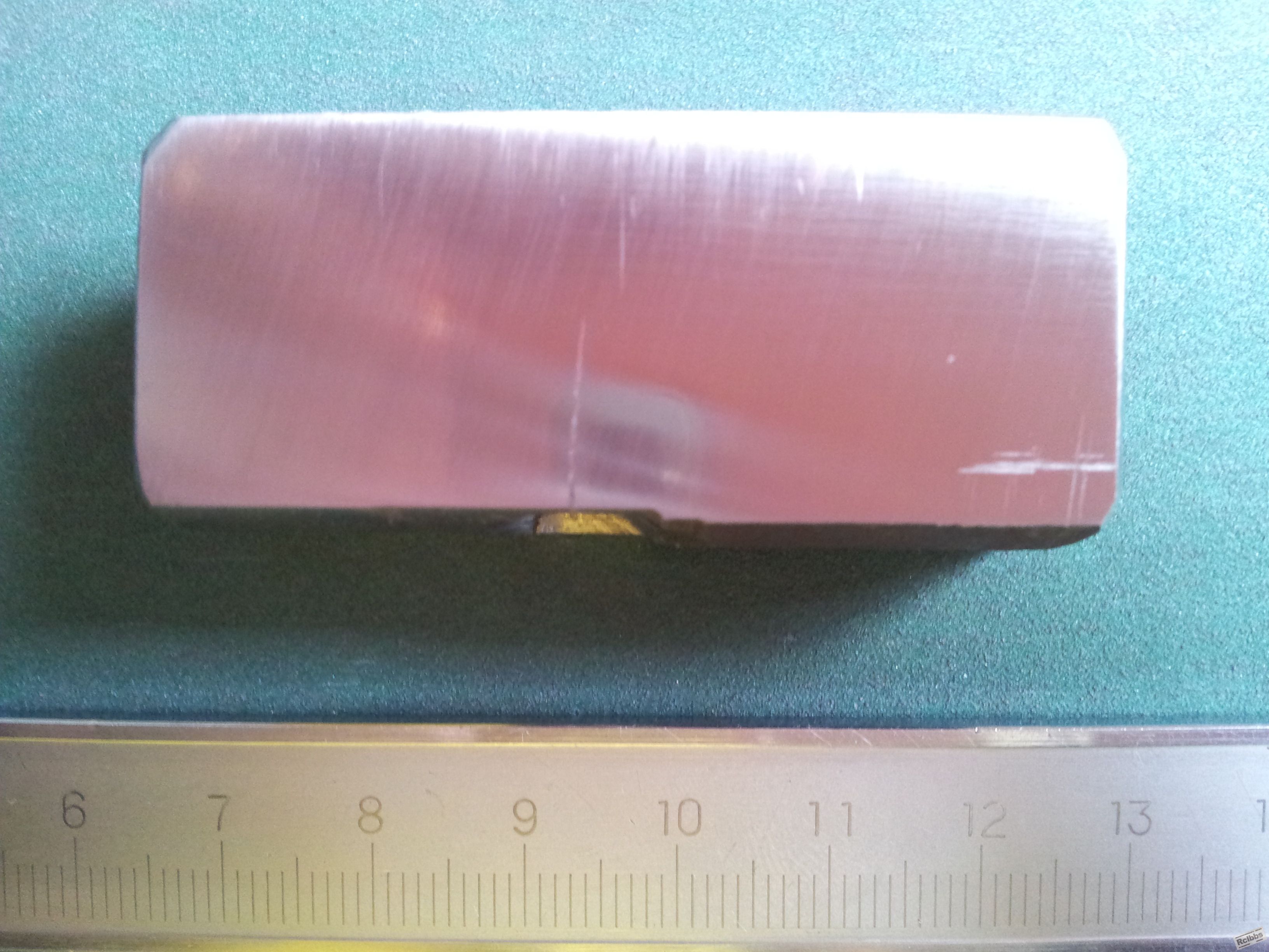

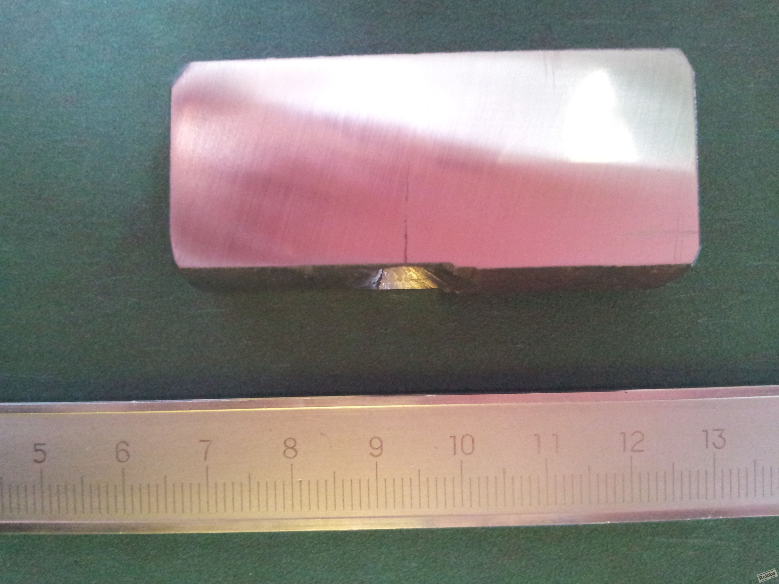

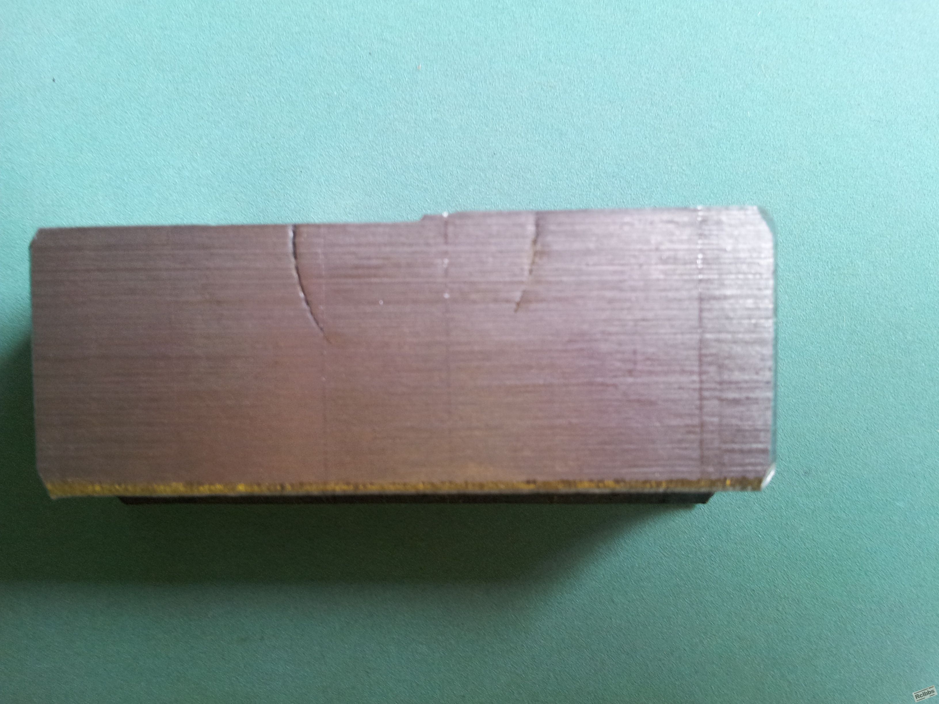

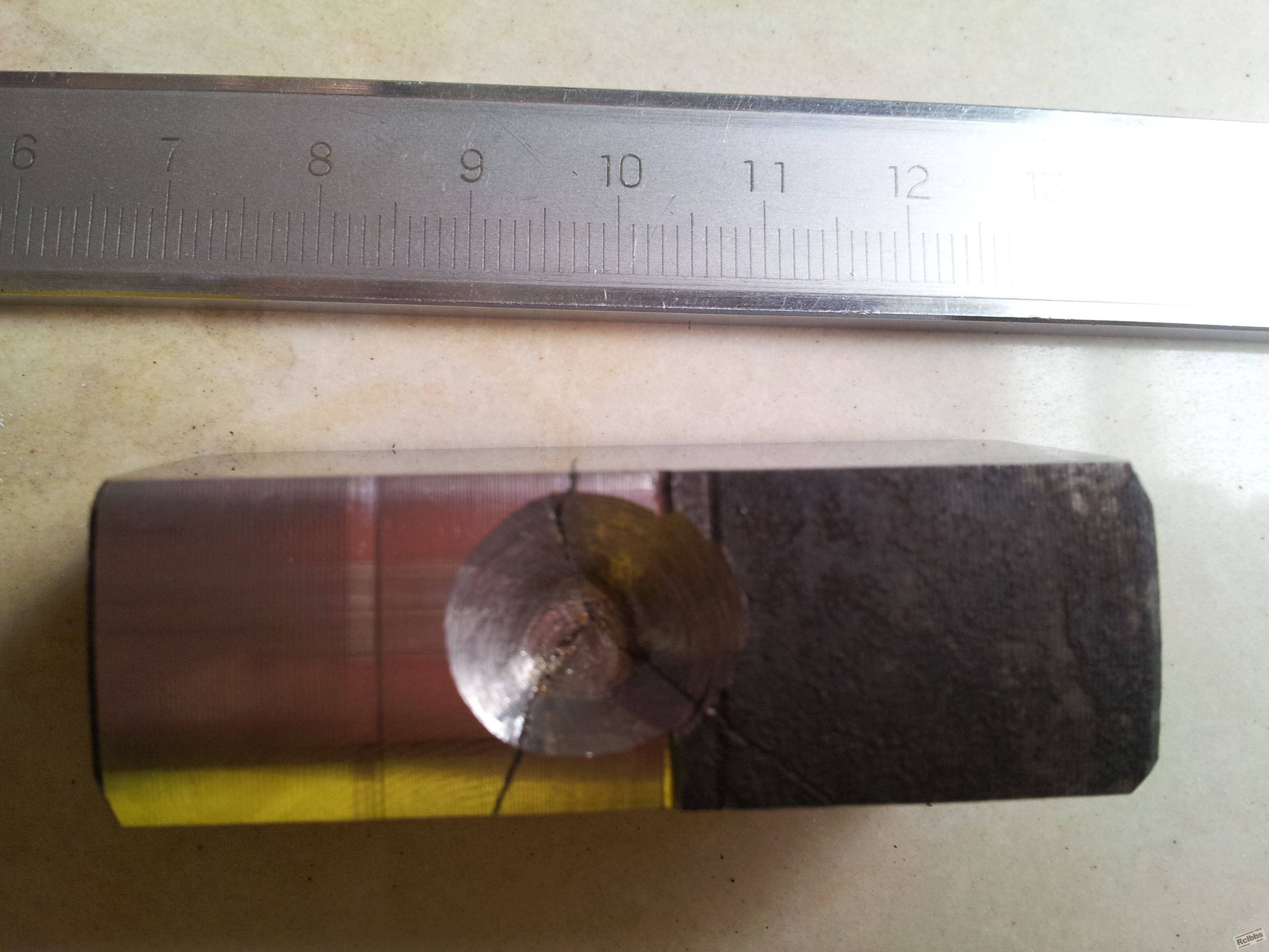

照片已传完,您可以看看了。在金相照片组织中发现裂纹周围有脱碳。不过此零件采用的加工工艺为:粗车-热处理-钻,就在钻的时候出现裂纹了

本公司生产的活塞,采用的材质为45#,热处理方式为调质处理。在钻床钻时,出现裂纹,求大家帮忙分析一下此裂纹会是何种情况导致呢?
发表于 2013-3-4 16:46:19 | 显示全部楼层
外部无裂纹而内部有裂纹??
