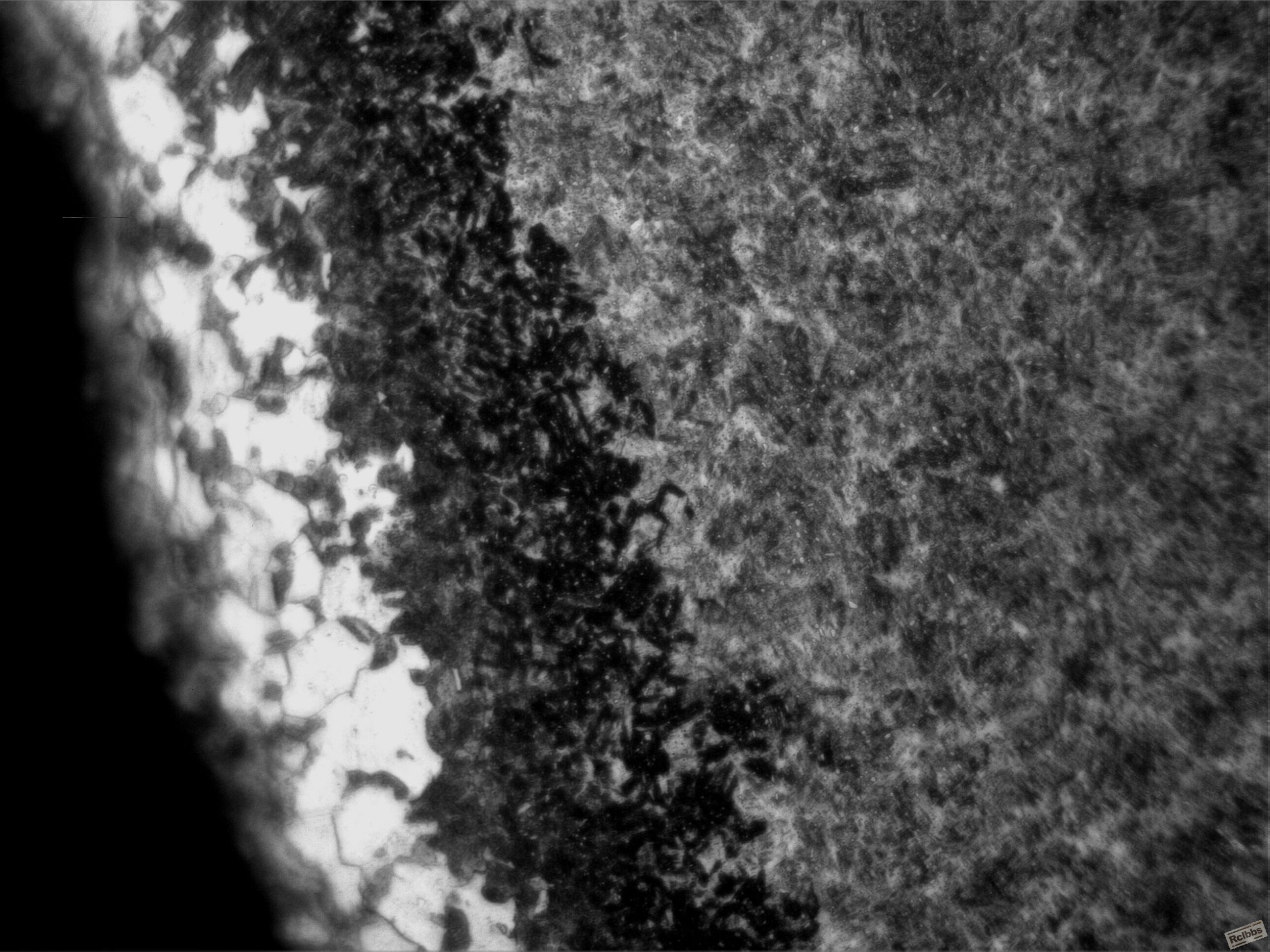

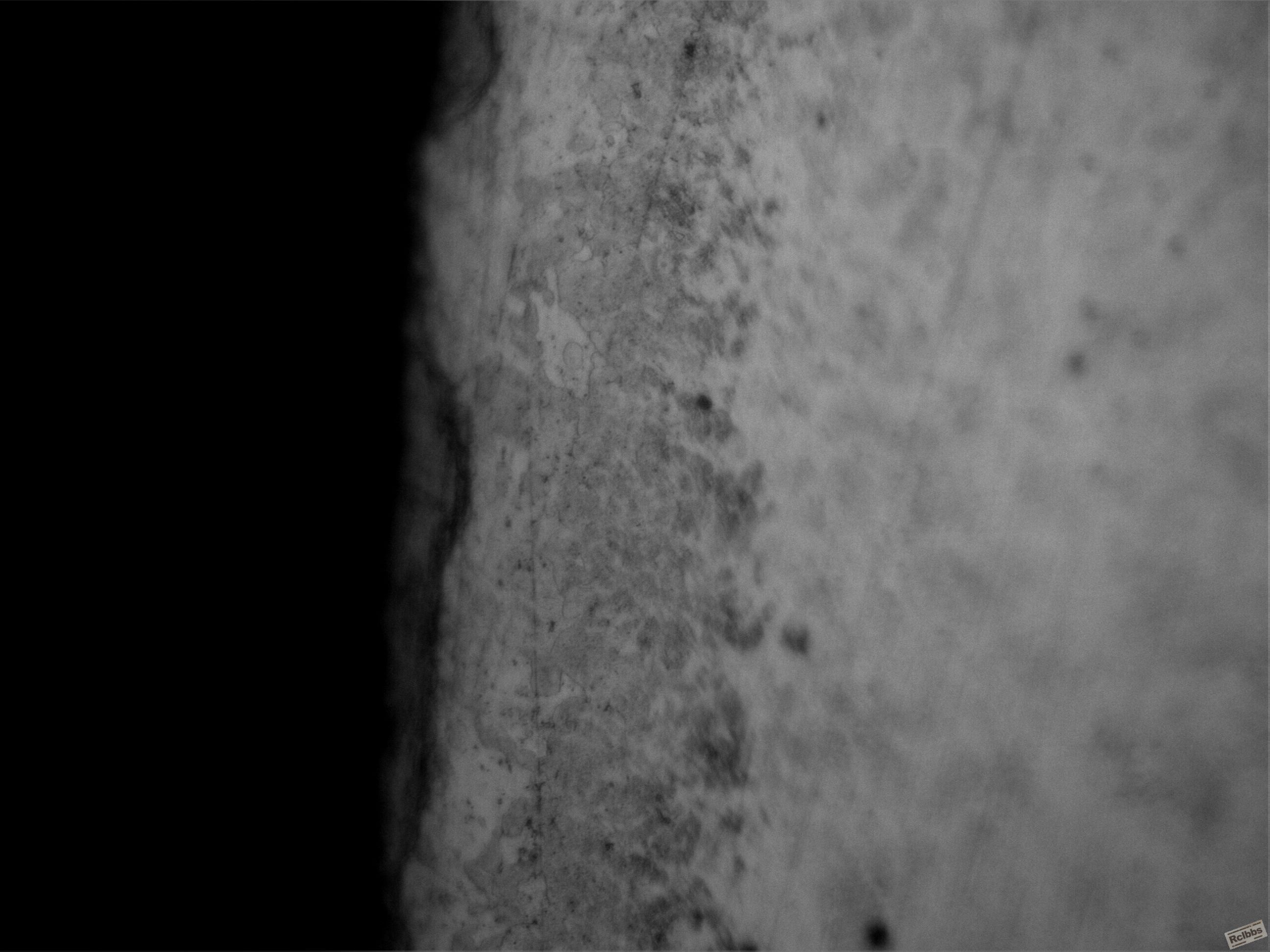

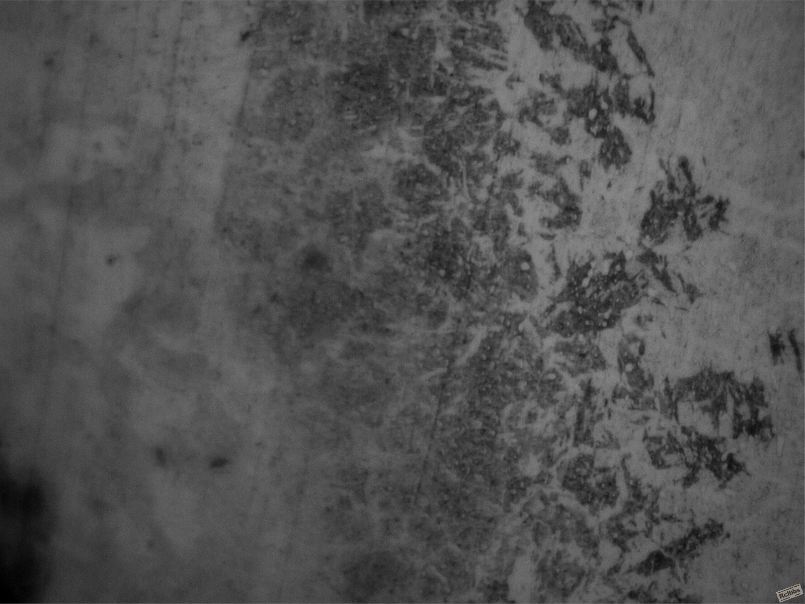

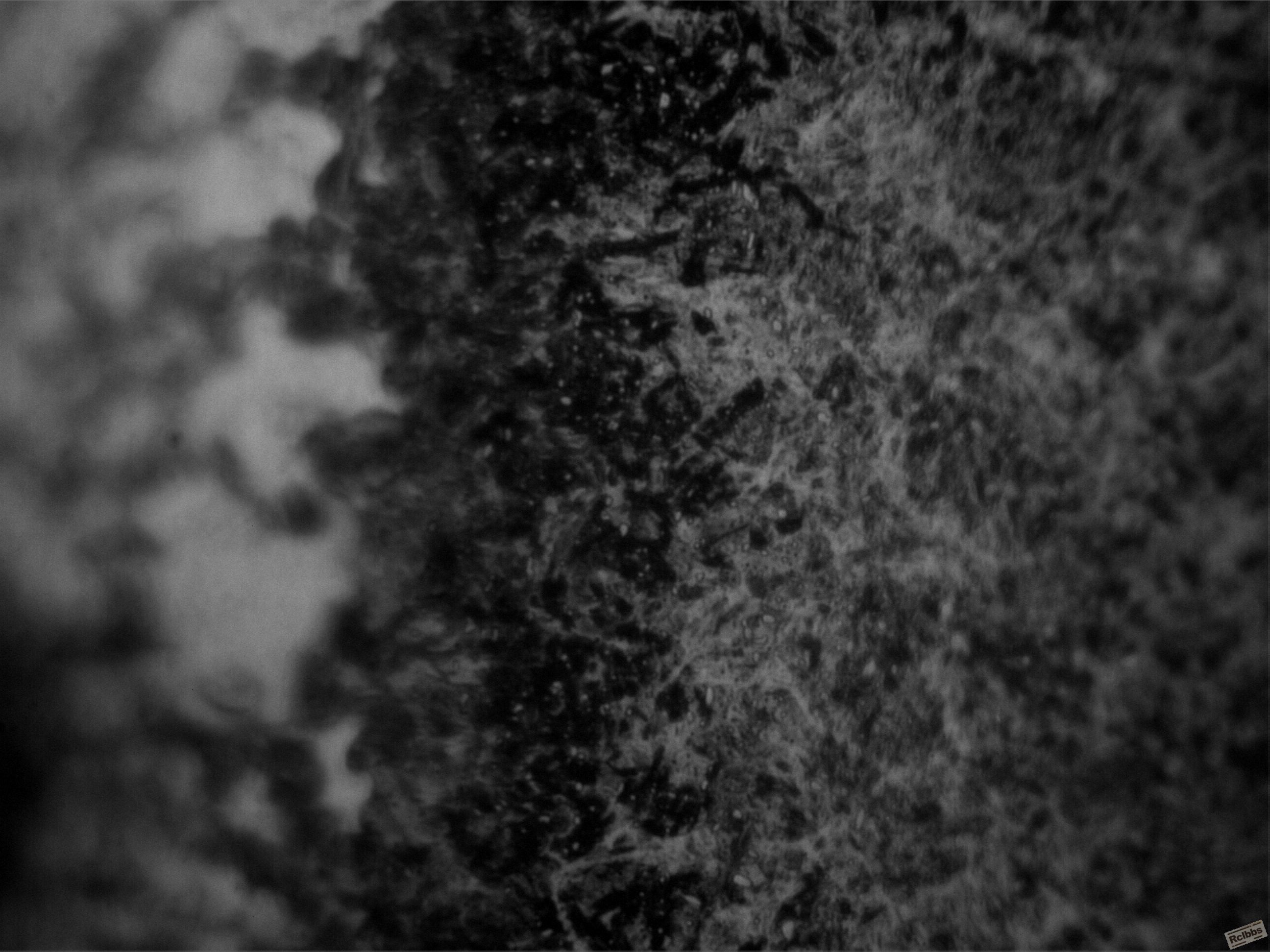

发表于 2013-3-4 13:01:39 | 显示全部楼层 |阅读模式
试样材质是GCr15的不知道是什么原因造成试样表面有一层异常组织,自己看不像是屈氏体,又不知道是什么,难道是贫碳板条马氏体?希望大家帮忙看下,是什么组织,怎么解决能够去除。谢谢了!!!
深腐蚀 1000X
深腐蚀 1000X
深腐蚀1000X
深腐蚀 500X
深腐蚀 500X
深腐蚀500X
浅腐蚀 1000X
浅腐蚀 1000X
浅腐蚀1000X
浅腐蚀 500X
浅腐蚀 500X
浅腐蚀500X

发表于 2013-3-9 10:47:13 | 显示全部楼层
试样做的不好,不过从深腐蚀500X那张图片还是能辨出的,表层白色部分纯脱碳铁素体组织,中间有个贫碳过渡层,后面的是正常心部组织了。
发表于 2013-3-9 10:57:07 | 显示全部楼层
纯脱碳层在4-6丝,过度层7-10丝左右,中间组织小白点分布还可以,但腐蚀深了,不好评级。建议重新制样,腐蚀稍微浅一点,以免造成假象。

发表于 2013-3-9 19:06:39 | 显示全部楼层
从第二张看,明显是脱碳后的铁素体,可能是炉子的保护气氛不好所致。试样制样也确实太差,制样一定要过关,以免产生误判。

 楼主| 发表于 2013-3-26 17:55:54 | 显示全部楼层
楼上的各位好:黑色组织确实是屈氏体组织,我们通过换淬火液后发现异常组织消失,谢谢各位
