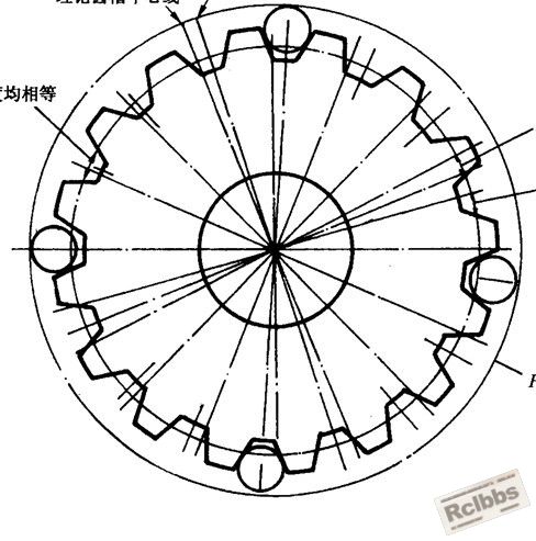

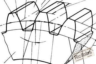

上大学时关于表面感应淬火课本介绍的不是很多,一些概念都是在见习时第一次听说,像包齿顶淬火、沿齿沟淬火等。今天刚转到热处理高中频班组,就遇到很多问题。他们干的是偏心齿轮,直齿,采用连续加热淬火法,包齿顶淬火。我观察了一会,发现了很多问题不好解释。1.他们干完一个齿后,然后隔一个齿再淬火,这是什么原因?2.淬火时,感应器自下向上移动,而回火时却自上向下,这又是什么原因?3.在包齿顶淬火时,邻近效应对齿的热处理有影响吗?沿齿沟淬火时邻近效应有没有这种影响。希望各位前辈不吝赐教。

问题1,是不是进行单齿的淬火,隔一个齿淬火,应该是由于感应加热后温度的衍射扩散,怕进行第二个齿加热的时候温度过烧,淬火引起开裂,报废产品;问题2应该直齿的连续扫描淬火,自下而上的淬火,能够使淬火充分冷却(淬火液一直在喷淋),若自上而下淬火,因冷却不足,引起自回火的过程,表面硬度有可能达不到要求。3,关于回火,由于淬火时自下而上,上端冷却的时间要比下端的冷却时间短的多,回火的时候从上端开始,上端硬度较低,下端硬度高,等匀速往下加热的时候,热量要往下扩散,这样操作以便达到均匀的表面硬度。

齿轮如图: 齿.jpg
感应器如图:
采用包齿顶连续加热感应淬火。谢谢xushihui717您的回答,我看了受益匪浅。

第一个问题原因是避免加热使得相邻的已经淬火的齿回火变软。
第二个问题原因是扫描淬火都是自下而上的扫描,原因是淬火液由于重力会往低处流,如果从上往下加热,会造成边加热边冷却,这样不能充分奥氏体化。
第三个问题,不好回答,应该对相邻的齿面有加热效果。这也是第一个问题的原因。
发表于 2013-3-7 13:56:00 | 显示全部楼层
第一个问题同意4楼,应该是考虑避免多次急热急冷的情况,如果是考虑相邻齿回火变软的话,假设先做1,3,5齿,做完一圈后再做2齿,则1,3齿还是会出现回火的情况。
第二个问题,淬火肯定考虑淬火液往下流(喷淋)或是淬火液面肯定在工件下面(浸淬)的情况,图中看不出感应器是喷淋的还是封闭的,但都要自下而上淬火。回火的话要考虑生产效率问题,工件自下而上淬完火,再自上而下回火,只要走两遍;如果都是自下而上的话,就走了三遍;如果都是自下而上,并且感应器下方取件不方便的话,就要走四遍。
第三个问题,临近效应对高频加热当然有影响,要不为什么轴类零件外表面容易做,筒类零件内表面相对不容易做?关键看怎样屏蔽或用导磁体改变磁场方向。
