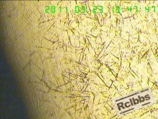

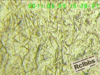

发表于 2011-3-25 22:19:30 | 显示全部楼层
传一个针状马氏体的图片大家看看 11032314344cc9030fd161e320.jpg 110323144026a512165f92ae8c.jpg
  100 和400倍、的
材质 GCr15
过热组织
图一 是针状马氏体   轴承钢
图二 板条马氏体的图片    20CrMo
