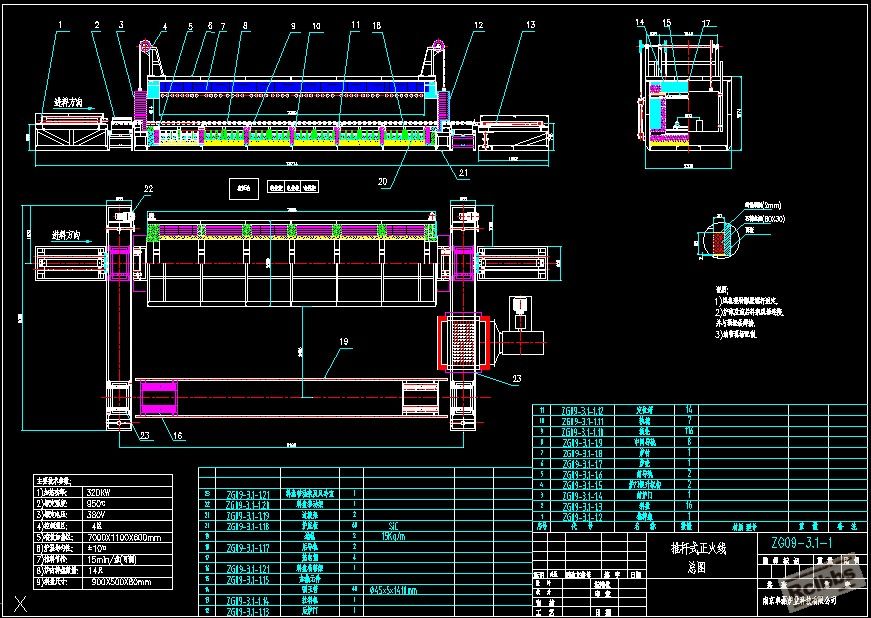

发表于 2013-3-13 08:49:35 | 显示全部楼层
可以给您参考一下此类生产线,此类设备本人已做过5条以上!
