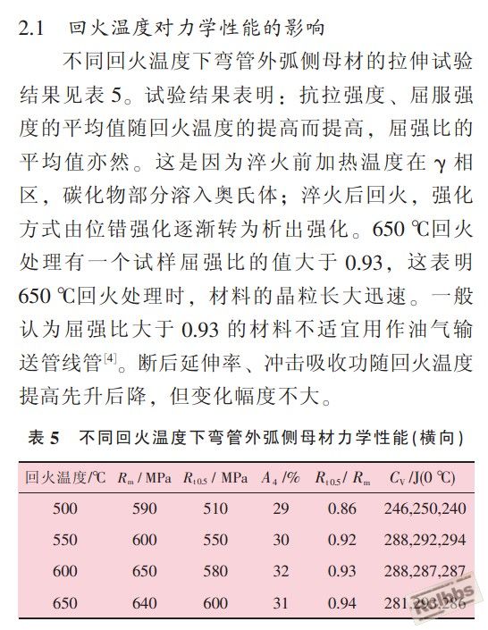

有篇论文写道:感应加热弯管(X60低碳钢)外弧侧母材经不同温度(500℃,550,600,650)回火热处理后,抗拉强度、屈服强度的平均值随回火温度的提高而升高。请问各位高手,拉伸强度不是随着回火温度的升高而降低吗,这是怎么回事?
论文截图
论文截图

不可断章取义。

能否吧文章整个给传上来,就这一段真看不出什么出来。

不好意思,我看了好几遍还是没看出来。能否讲得更详细一些呢,也好让我们这些年轻人以后少犯些错误?
不好意思,我没有这篇文献。我只是觉得单凭这一部分文字,不好下结论啊。

首先谢谢各位热心的朋友,最近出差,刚回来,我现在把原文整篇传上来,
回火温度对X60热煨弯管外弧侧性能及组织的影响.pdf
