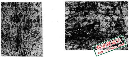

HPb59-1等(α+β)两相黄铜的加热温度超过了(α+β)/β转变温度后,并在此高温下经过一段时间保温,β晶粒会急剧长大,变形时,模锻件表面出现无规则的过热裂纹,裂纹处的组织为魏氏组织(图1)。
    将锻造前加热温度控制在合金β转变温度以下(710~730℃),可避免此类缺陷。
    铜合金的加热温度若远远超过始锻温度,则会发生过烧。铜合金过烧的特点是表面极为粗糙,甚至开裂,无金属光泽;断口氧化严重。图2为HPb59-1铅黄铜过烧裂纹的高倍组织,由图可见:β晶粒粗大,部分α相沿β粗大晶界析出,部分呈块状在晶内析出,裂纹沿晶界扩展。
图1 魏氏组织                                图2  HPb59-1铅黄铜轻微过烧,在锻裂处的高倍组织×100

 楼主| 发表于 2008-1-28 20:00:16 | 显示全部楼层
孤陋寡闻,从没有听说过铜合金的魏氏组织。
请问出处
发表于 2008-1-30 13:28:16 | 显示全部楼层
通过查阅书籍及请教老师傅,复杂黄铜金相中的确有魏氏体组织,这里的魏氏体是广义的魏氏体组织,与钢铁中狭义的魏氏体有一个共同点,即先析出来的相沿晶间长大,形成针状魏氏体组织。
