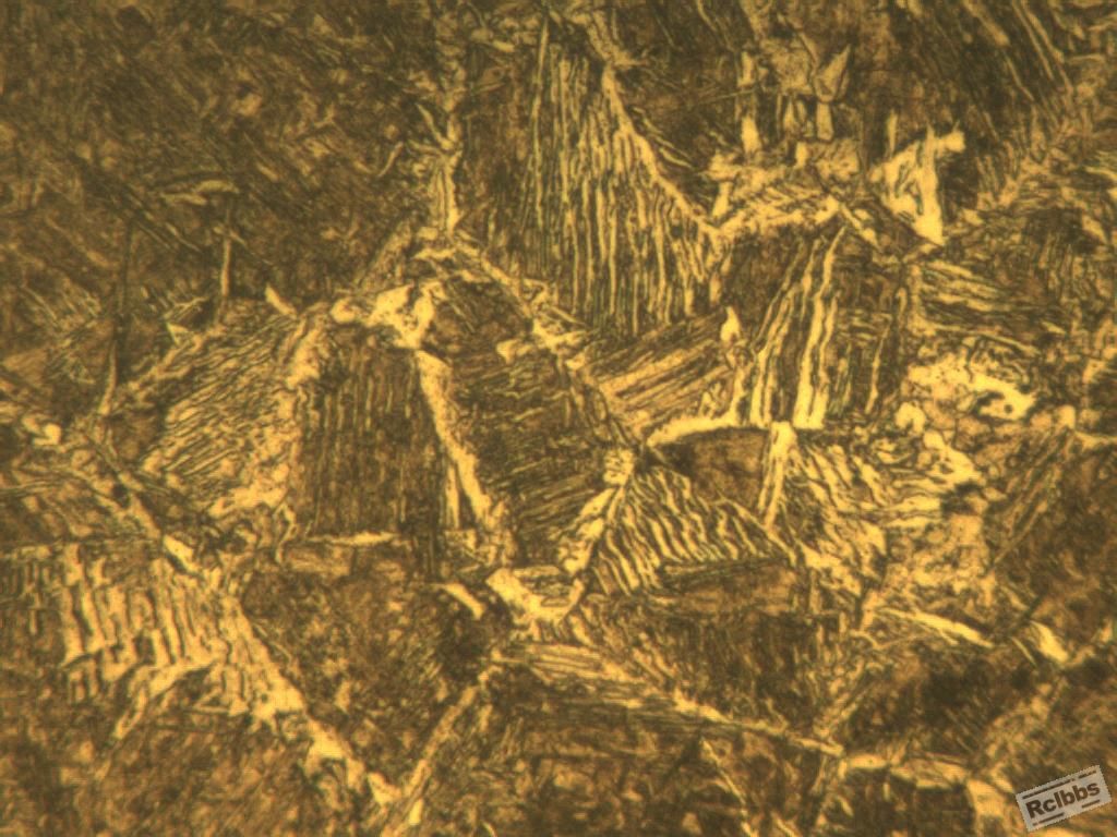

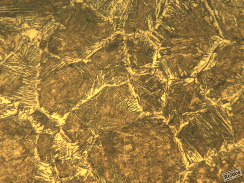

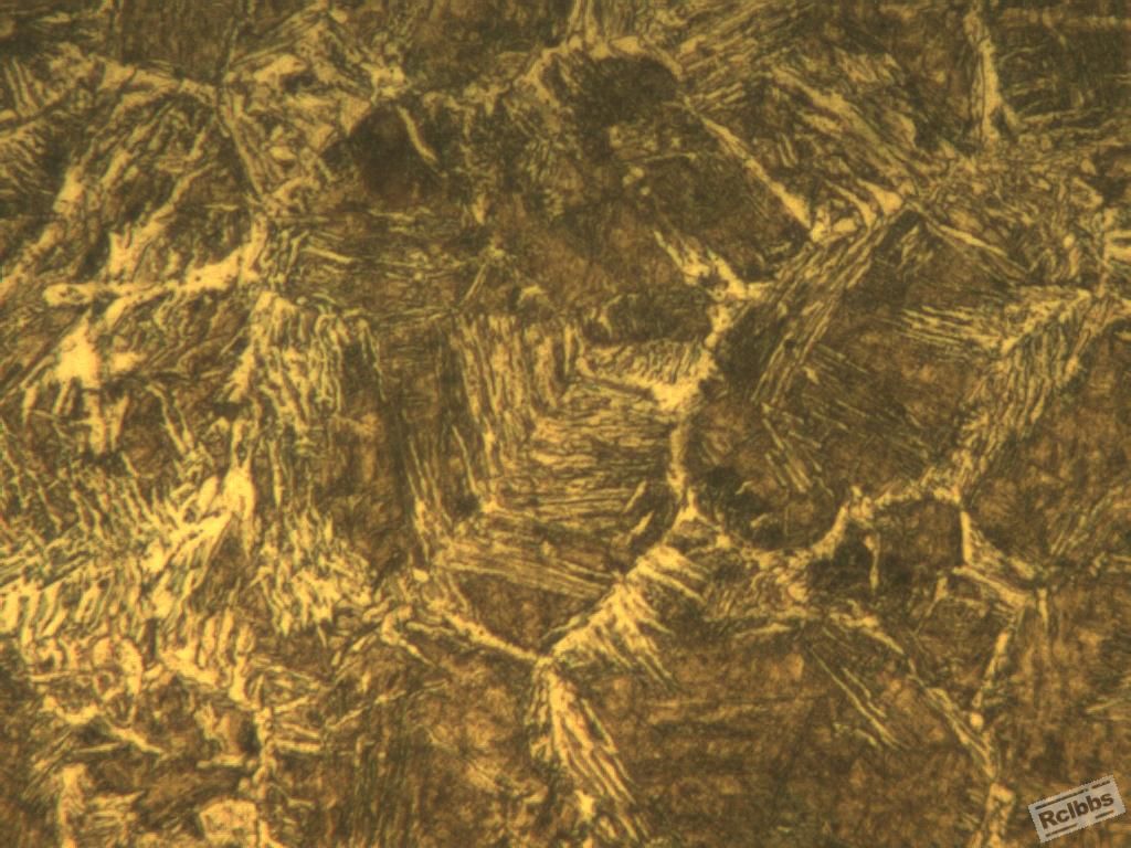

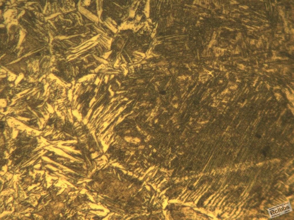

材质:16Mn  自制试样10*10,860℃碳氮共渗后油冷,180℃回火后的心部组织 ,
小弟不才,初学金相,自己分析是上贝氏体,恳请各位分析指导!~

发表于 2013-3-6 15:30:35 | 显示全部楼层
个人感觉除了上贝外,组织中还存在游离状态的铁素体!

发表于 2013-3-6 20:38:06 | 显示全部楼层
晶粒内部是马氏体,晶界是上贝
发表于 2013-3-6 20:55:42 | 显示全部楼层
铁素体有点多了,没有马氏体吧

签到天数: 329 天
发表于 2013-3-7 10:18:01 | 显示全部楼层
上贝+马氏体+少量的铁素体

发表于 2013-3-7 10:46:55 | 显示全部楼层
个人感觉是马氏体+上贝氏体+铁素体,心部未淬透。心部也就是处于二相区。

发表于 2013-3-7 10:58:55 | 显示全部楼层
无人知晓 发表于 2013-3-7 10:14
16Mn的Ac3在860℃左右,从金相上能看出是否奥氏体化么,怎么看
基本上奥实体化了,除了最后一张图的左上角有一块铁素体,有可能是没转变。
 楼主| 发表于 2013-3-7 11:11:41 | 显示全部楼层
是下贝氏体还是马氏体,怎样能区分开

发表于 2013-3-7 11:24:41 | 显示全部楼层
zerosun 发表于 2013-3-6 20:38
晶粒内部是马氏体,晶界是上贝
还有少量铁素体~感觉这个组织不咋地~应该不符合工艺要求吧?个人觉得会在服役时发生断裂~~你觉得呢

 楼主| 发表于 2013-3-7 11:31:28 | 显示全部楼层
对于这个组织你怎么看?
这只是自己做的一个试样,最初只是想看一下16Mn和20CrMnTi碳氮共渗深度的差异
