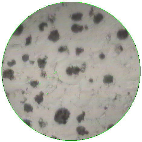

现有一批产品,材料是QT450-10,原材料的金相如下图,硬度HB170,要求:硬度HB150-197,铁素体≥95%,珠光体≤5%。
请教各位做过铸铁处理的大虾,需要怎样热处理才能达到该要求。

 楼主| 发表于 2013-3-7 16:20:31 | 显示全部楼层
现在客户就是这样要求的,拉伸试验先放一边,且说说按这个要求,应该走什么样的工艺

 楼主| 发表于 2013-3-7 16:31:00 | 显示全部楼层
尚贺军 发表于 2013-3-7 16:29
铸态石墨和组织图片还有吗,传几张上来看看吧。
我只做了上面一个金相图片,还需要做哪些?我去做

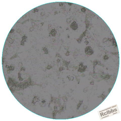

发表于 2013-3-7 16:32:25 | 显示全部楼层
图片不清楚。
把试样重新抛光,观察石墨情况;然后侵蚀,观察组织。100倍即可。

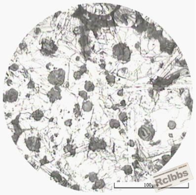

签到天数: 13 天
 楼主| 发表于 2013-3-7 16:59:30 | 显示全部楼层
尚贺军 发表于 2013-3-7 16:32
图片不清楚。
金相图片已重新上传,请前辈赐教

发表于 2013-3-11 00:45:51 | 显示全部楼层
如果力学性能合格,只要进行去应力退火就可以。加热到550C,保温后炉冷或空冷都可以。如果珠光体量高了,建议650C回火。

签到天数: 2814 天
发表于 2013-3-15 02:52:43 | 显示全部楼层
去应力退火也叫人工时效,去除铸造应力后有利于提高力学性能。
