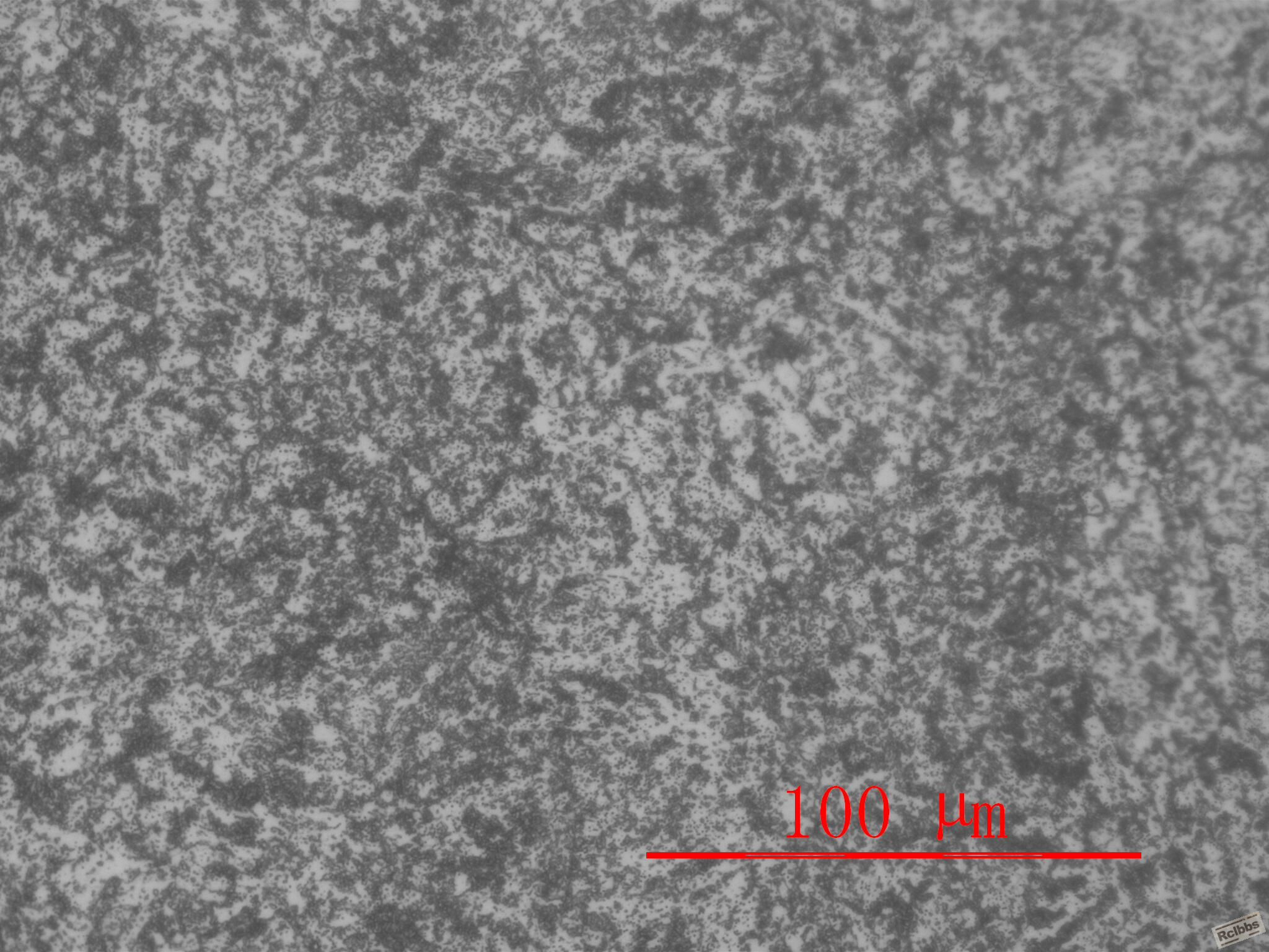

发表于 2013-3-7 14:57:34 | 显示全部楼层 |阅读模式
材料4145  热处理工艺软化退火
500X

铁素体基体+碳化物。 或者说铁素体+珠光体。

初步判断是F+P,但似乎是形变(如拉拔、挤压、轧制等)后,尚未完全恢复的组织。
故LZ还能提供以下信息否?
1、该材料的具体成分?
2、金相试样取自何种规格的材料?
3、金相面估计是横截面吧?那么,纵剖面金相是否可以也展示一下?

铁素体+粒状珠光体,鉴定完毕。

F+P

谢谢,请问F怎么分辨,如果F上有些许点点碳化物还可以称为F吗?

赞同,不知道可不可以说成是球状P+F?
说法都一样啊。
    一般主要组织会写在前面。
