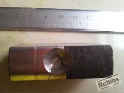

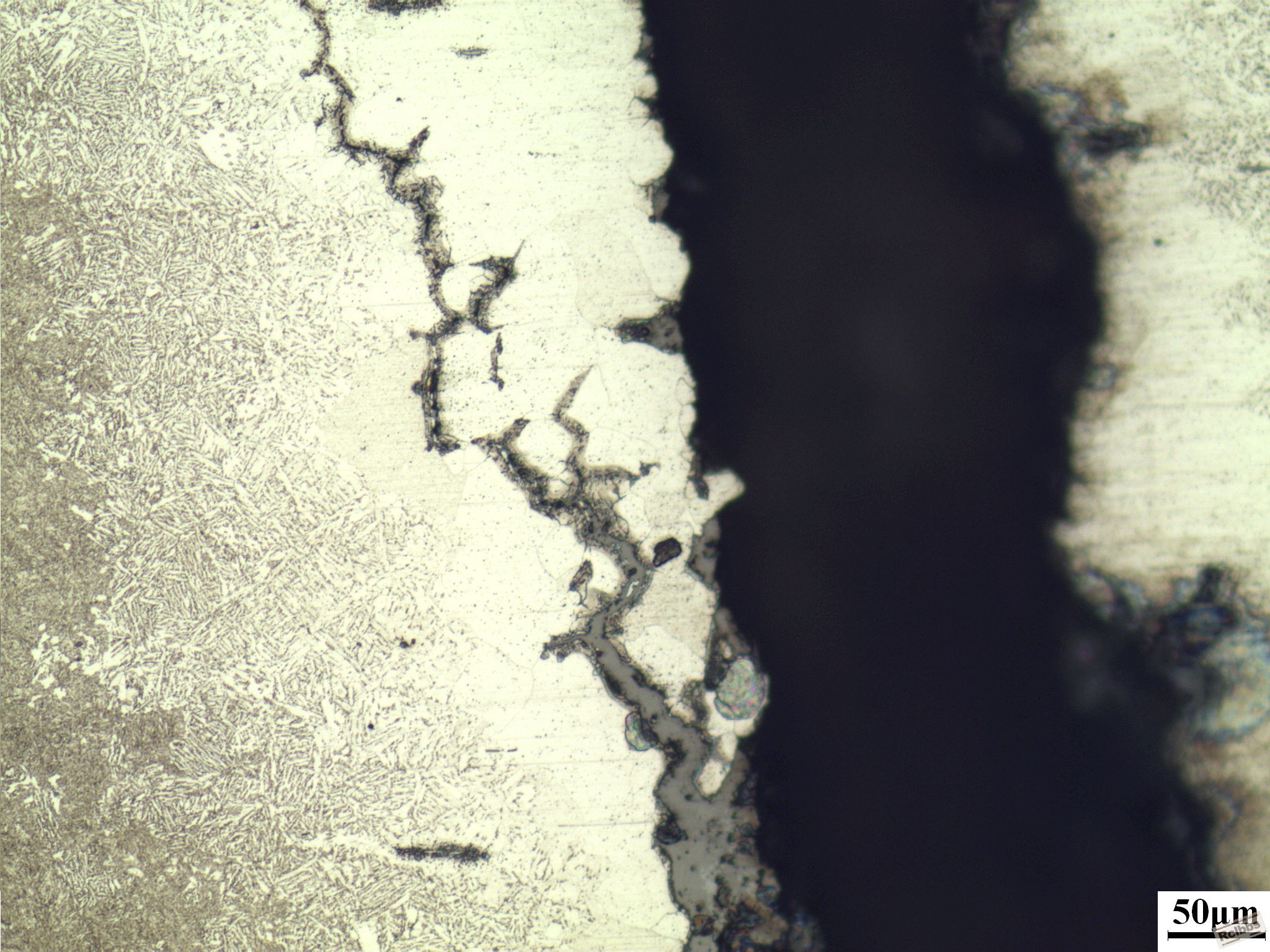

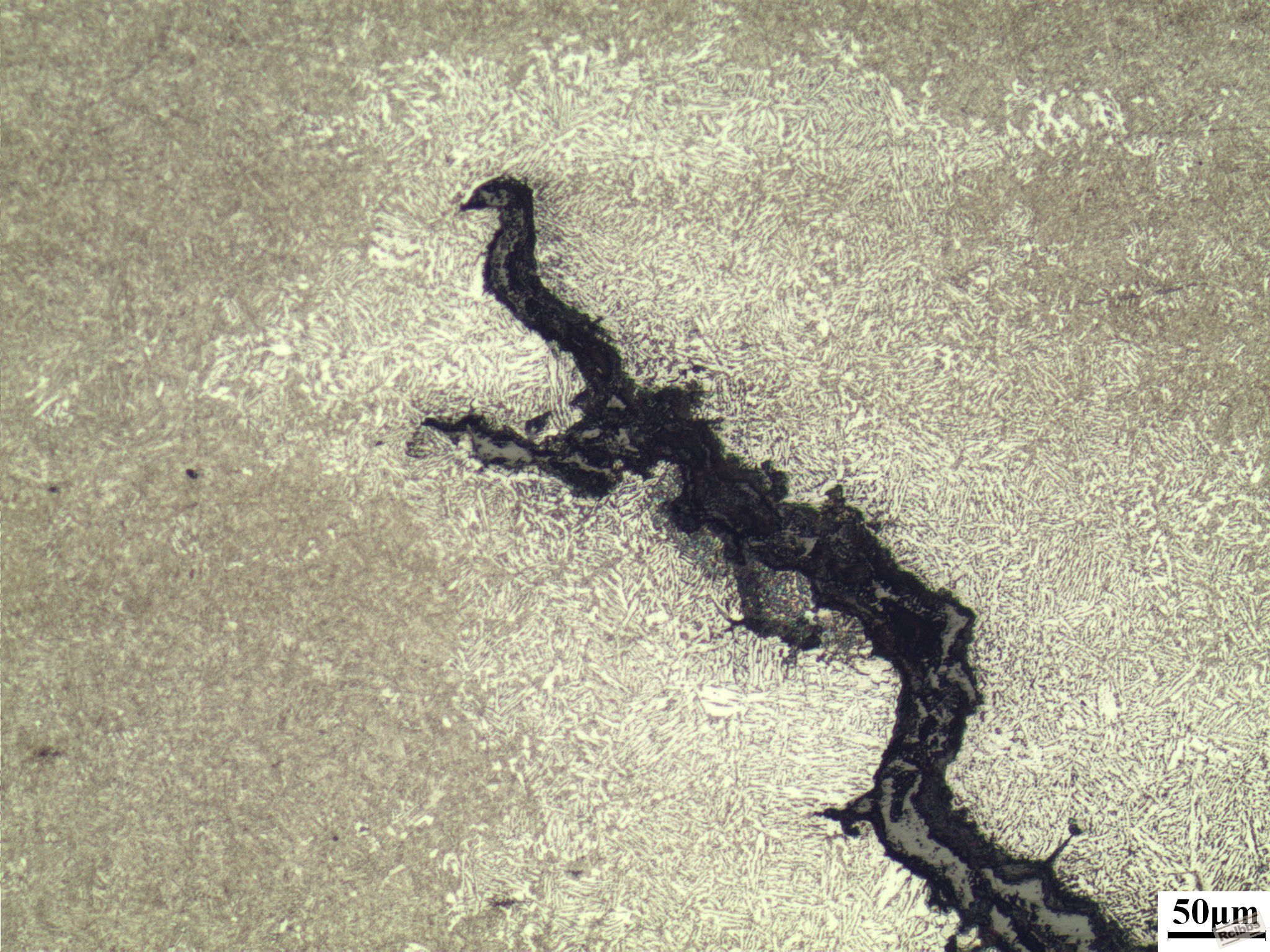

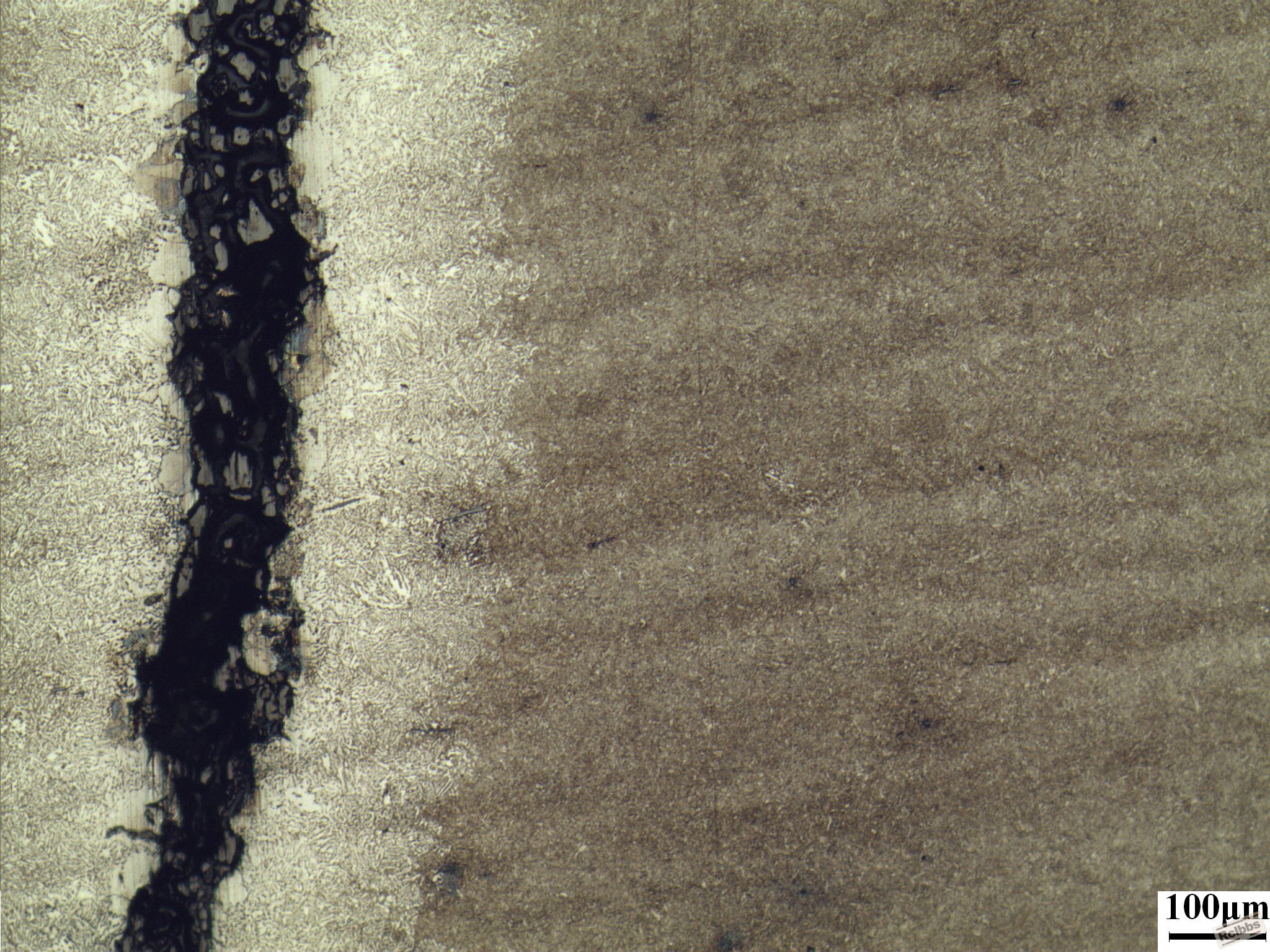

本公司产品经热处理后,在机加工过程中出现如图裂纹,金相组织如下图所示。产品加工流程大致为:圆钢下料-粗车-热处理-精车。材质为:40Cr。热处理工艺为:调质处理。对于工件粗车大致为:圆钢料中心钻孔后粗车内外圆。看金相组织后,裂纹周围有脱碳,说明在热处理之前就产生了裂纹。分析粗车过程中,也不太可能产生裂纹。由此可不可以断定是原材料存在裂纹呢?或者还存在其他导致裂纹产生的因素呢?请各位大神指点迷津。

发表于 2013-3-8 15:35:57 | 显示全部楼层
看裂纹的形貌,结合LZ的描述,个人感觉很可能是原材料的问题,不像是热处理原因形成的裂纹!

发表于 2013-3-8 16:17:04 | 显示全部楼层
   同意楼上的看法。从第2张图放大看了裂纹两边存在全脱碳铁素体,在接近基体的过渡区域为贫碳兼合金元素贫化淬火形成的贝氏体(未能够形成马氏体),而其余的正常区域都是马氏体回火组织(回火索氏体)。可见裂纹存在于此次淬火加热之前,属原材料冶炼加工问题所致。

发表于 2013-3-8 16:51:14 | 显示全部楼层
裂纹两侧脱碳明显,可以断定裂纹产生于热处理之前,为原材料裂纹。建议在热处理之前增加无损检测工序,防止将有内伤材料转入下工序。

发表于 2013-3-8 17:01:58 | 显示全部楼层
同意楼上的说法,裂纹两侧出现了明显的脱碳。

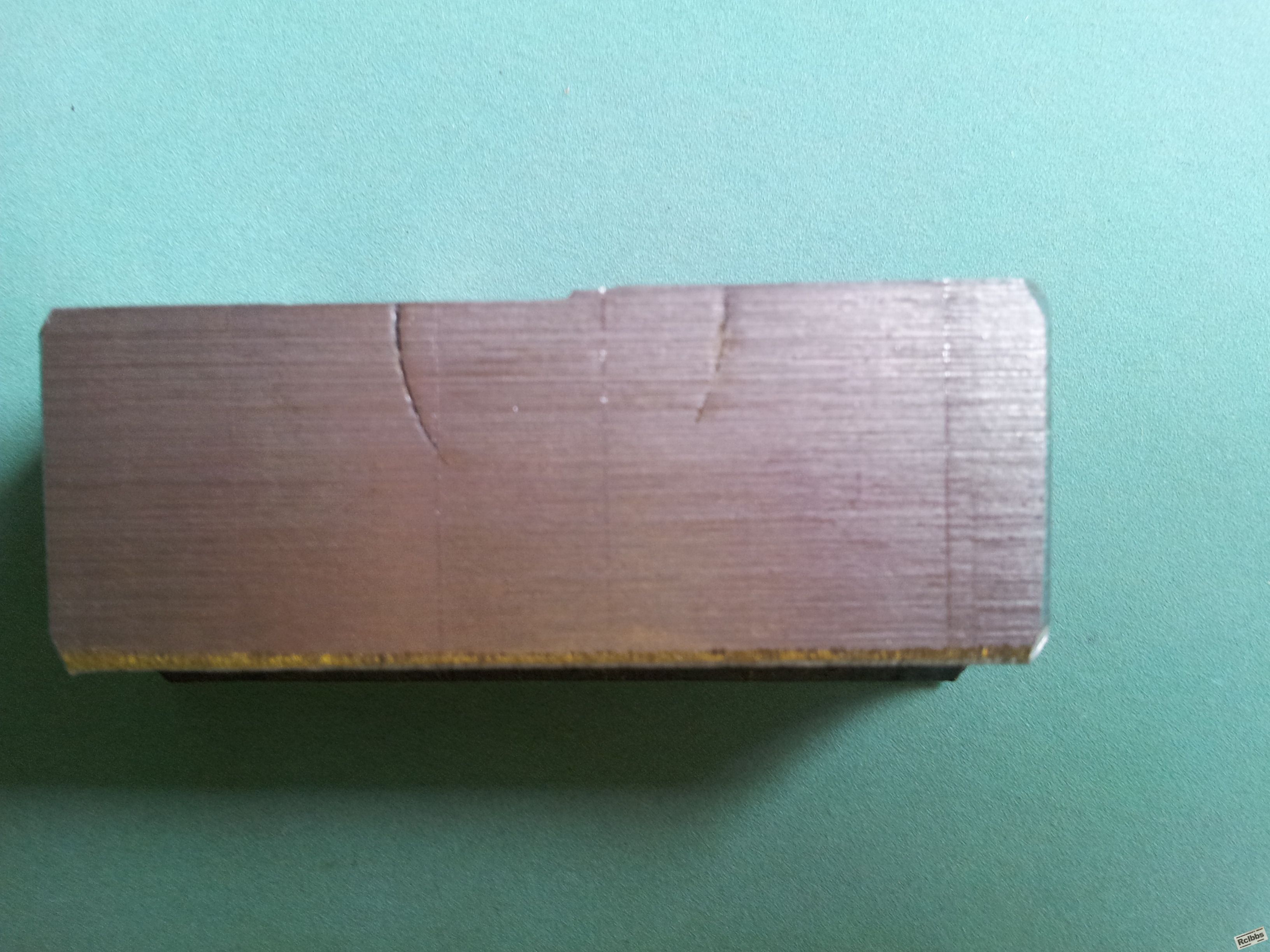

 楼主| 发表于 2013-3-8 20:25:37 | 显示全部楼层
老师,您好!你看看最后一张图片,为什么这3条裂纹都集中到一点了?这个让我感觉很困惑

上面跟贴的观点,我赞同的。属原材料裂纹,需要向供应商提出交涉,并严查其他部分的原材料是否存在缺陷。
老师您好,对于第2长图片中,主裂纹旁边出现小裂纹,一般来说会是那个阶段产生的问题?

谢谢您的指导!对于有原材料冶炼到棒料(管料)出厂都还有那些工序呀?
    原材料冶炼到棒料(管料)出厂主要工序钢水除渣、脱气、铸锭,钢锭凝固后还有分锭、热轧或热锻成型,其中钢锭凝固过程会产生浮渣和缩孔,锻轧成材过程尾部还会缩孔产生,完工时必须切除的带缺陷的那部分材料,如果去除不彻底这些缺陷将留在型材产品上面。你遇到的这种呈脉络状分布的裂纹属于没有除尽的夹渣或缩孔残余形成。
这个,你们做的热处理应该准确讲是调质吧?这个主裂纹侧边形成的细一点的裂纹,在调质淬火后形成的可能性大(沿晶、内部几乎充满氧化物)

个人感觉最好有个低倍的反应整个裂纹形貌的照片!
发表于 2013-3-9 10:48:55 | 显示全部楼层
建议LZ将工件的大致形状,尺寸,裂纹所在位置等予以描述,同时添加必要的照片,除了对分析问题有用以外,对于你个人经验的积累也大有好处。
发表于 2013-3-11 08:55:43 | 显示全部楼层
脱碳是淬火前裂纹的主要证据。
但是裂纹形状有点儿像淬火裂纹,不知有没有赞同的。
