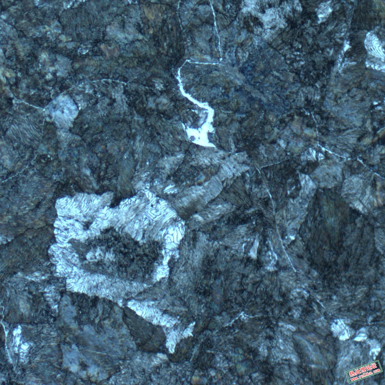

我是初学看金相的,希望各位能帮助 一下,谢谢!

这是轴承钢Gr15的淬回火金相图片,想请教图片中1、2、3、4的组织是什么?图中铁素体是和球状渗碳体如何区分,铁素体和残奥又是如何区分?还有下图中的组织成分又是如何区分的?谢谢了!

图片中的组织有: P和网状C,图1还有那么大一块C ,晶粒度7级
加一道950℃的正火吧保温1~1.5H

补充一点:
1.查一下锻造工艺是否合理,现场执行有没有问题.
2.查查原材料会不会存在液析.

图片一是锻造过热组织,需要正火处理后再退火.

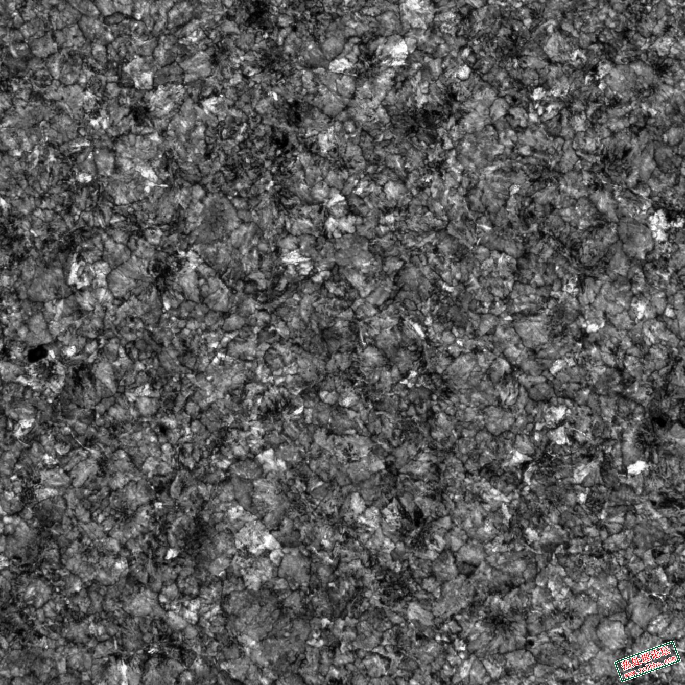

从第一张图看锻后组织晶粒粗大,1-2级.还有较严重的液析.后面第二张锻后组织为正常锻后组织.
