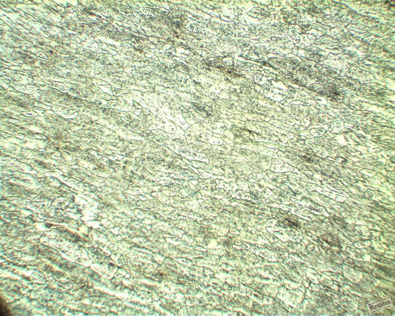

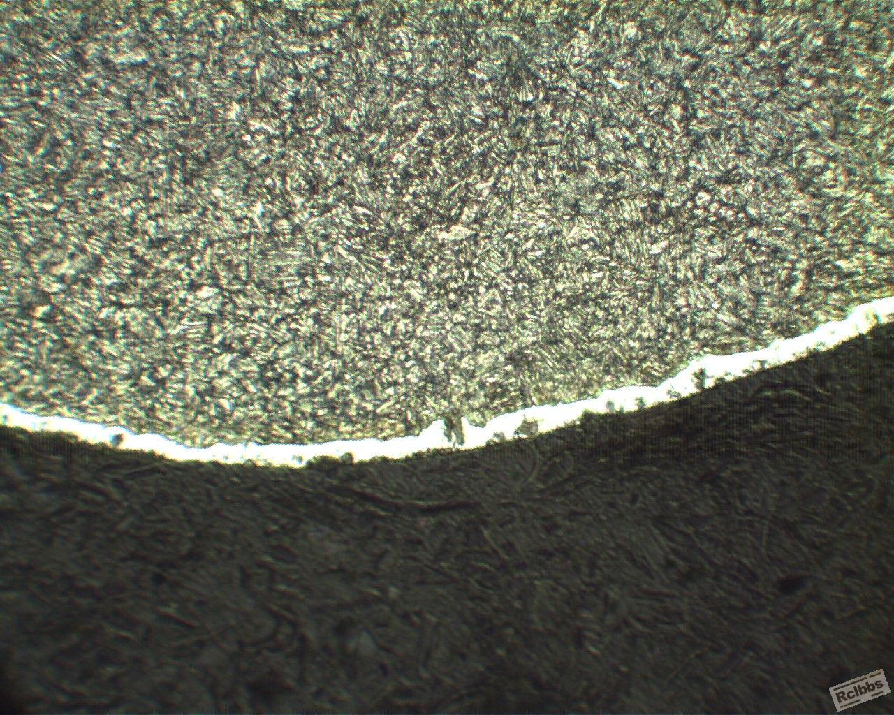

小弟刚入门,请教一下图一是索氏体+屈氏体吗?图二是珠光体吗?赶鸭子上架啊,下午要出报告了,麻烦各位给个意见,越详细越好
图一400X
图一400X
图一400X
图二400X
图二400X
图二400X

发表于 2013-3-9 18:10:50 | 显示全部楼层
oyja 发表于 2013-3-9 13:48
硬度都在HV250-300之间
    你的产品用在什么地方,热处理方面难道没有明确的要求。要求不明确看金相组织何用?硬度在250-300HV之间调质可以达到,不热处理的话采用冷变形方法挤制加工产生硬化也可以实现,但是力学性能和使用效果是有区别的。第二张图片像粒状珠光体组织,晶粒尺寸有沿着一定方向变形的痕迹,是否经过挤制加工有待于结合零件外观一起分析。

第一张看不清楚,第二张确实很像粒状珠光体,我见过类似的。

第一张图片内部组织为回火索氏体,边缘部位如果有镀层的话应该是镀层,没有镀层的话,材料如果是不锈钢有可能是合金贫化现象,第二张是退火态组织:球状珠光体:D

有这种可能:第二张图片接近渗碳钢的表面冷却不良组织;第一张图片类似于渗碳钢的心部组织,边沿为镀层。
