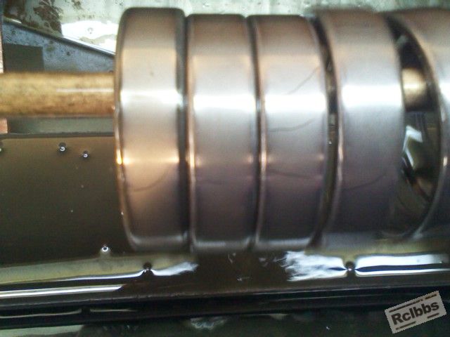

IMG_20130309_074214.jpg 炉温一区830度其他四区845度  那天操作工或略控制 碳势了 最高达1.15 但那天淬火5-6个品种只有以上套圈通过细磨探伤后 发现外圆上开裂  请各位大侠看下我的圈属什么原因开裂 目前此圈我还留着呢 谁能帮我分析就近是什么原因造成的 我把此圈寄给您帮我详细地研究一下。

发表于 2013-3-9 14:10:38 | 显示全部楼层
轴承圈?材质是??
温度你加热温度最高845度、用这么高的碳势??

发表于 2013-3-9 17:45:35 | 显示全部楼层
请问楼主在何时发现裂纹的,裂纹都出现在外径上吗?
签到天数: 11 天
 楼主| 发表于 2013-3-9 22:15:52 | 显示全部楼层
我们是连续托辊炉12小时淬火6吨套圈,由于操作工当天碳势或略控制了 最高碳势达1.15但金像组织是好的 于是有人就断定就是碳势高引起的 可是那天淬火5-6个品种 只有一个品种通过细磨探伤时才能发现有2%的外圆开裂 其他都是好的

我们是连续托辊炉12小时淬火6吨套圈,由于操作工当天碳势或略控制了 最高碳势达1.15但金像组织是好的 于是 ...
个人愚见啊!其实有得时候,裂纹是很多情况的不足,造成综合的原因。从楼主提供的照片上来看,裂纹大部从倒角处裂想外径,而且裂纹平行于轴向。推断不太可能是在淬火过程出现的裂纹,可能的原因估计原来的淬火时候,残奥较多,回火后硬度较高,在粗磨过程压力较大。从而出现在倒角裂向外径的情况。
以上为个人推断,但是具体情况不太了解。仅为一个参考!

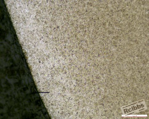

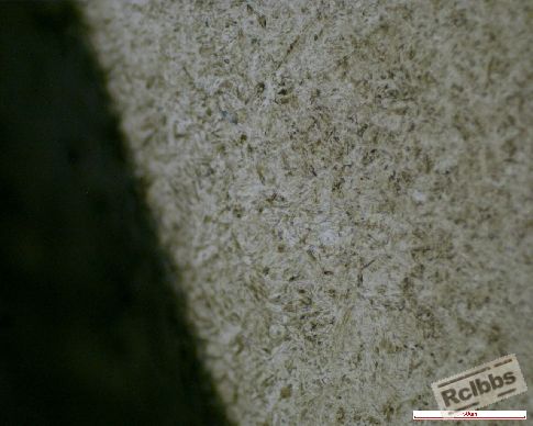

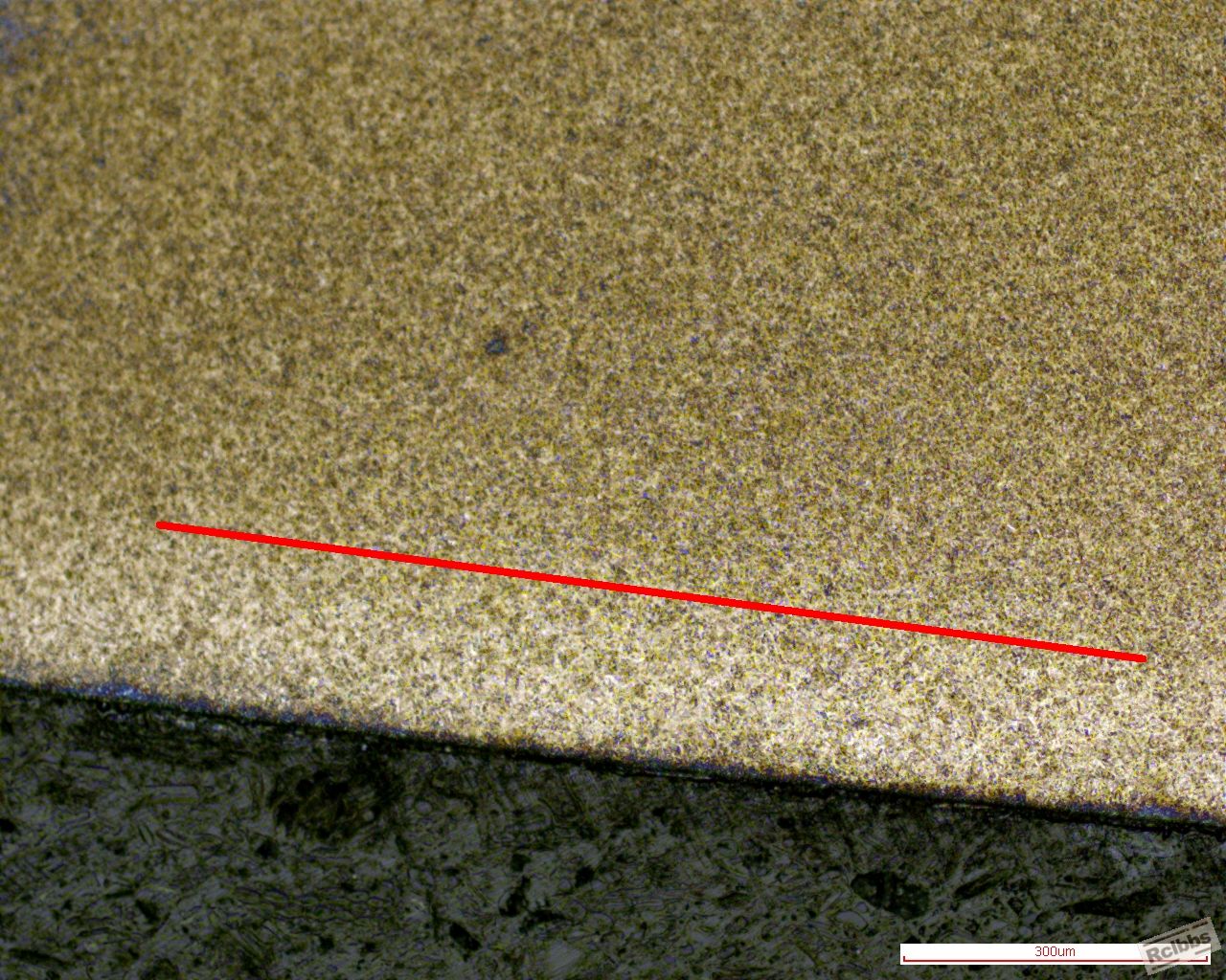

事实上外径、沟道、倒角处都发现了大量的脱碳层,外径已经是成品尺寸,沟道未磨,这么高的碳势还出现脱碳层,真叫人搞不懂。另外,我想脱碳与裂纹应该没什么必然的联系吧?能不能帮忙解释一下

事实上外径、沟道、倒角处都发现了大量的脱碳层,外径已经是成品尺寸,沟道未磨,这么高的碳势还出现脱 ...
现在出现了脱碳,原因有很多的情况,比如氧探头出现的问题,或者在淬火前的脱碳等。
脱碳了对磨削裂纹有无联系,答案是肯定有的,因为在磨削过程中,产生的磨削热引起高低碳形成的组织的膨胀量是不一样的。
但是因为脱碳等原因引起的裂纹,个人感觉裂纹的深度较浅

既然是所有表面都有脱碳,而裂纹只有外径上有,因此不是操作工调高碳势引起的开裂。
裂纹深0.4,脱碳深有多少?
钢管裂纹属于淬火前的裂纹,脱碳引起的裂纹是淬火过程中内应力超过极限引起的,因此这是二种不同的裂纹形态,看看裂纹的形态。
既然是渗碳淬火件,目前 磨去余量+残留脱碳层=总脱碳层,估计总脱碳层深度到0.6——1.0mm了吧?怎么会脱碳如此之深的呢?很是费解!
该产品渗碳淬火,其表层必然要高硬度,表层出现脱碳,从淬火后的结果看,最表层的原本是压应力状态遭到损害,在磨削过程容易诱发磨削裂纹。
现到成品余量,竟依然存在脱碳层,不仅硬度值会低于目标值,即是糊弄客户成功,流入机器中,早晚也会因不耐磨而早期失效,到那时,造成的损失将更巨大,故这批产品建议报废。
重点查找热处理工序过程中,导致严重脱碳的原因,这是最紧迫的事。
