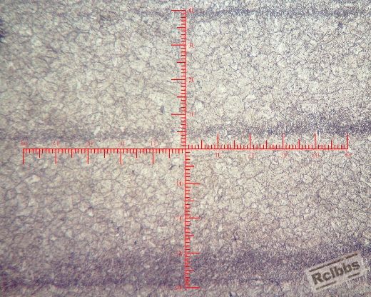

帮忙算算淬火后的晶粒度等级,谢谢了!

发表于 2013-3-9 19:34:58 | 显示全部楼层
晶粒度嘛?看都看不清楚晶界啊!

发表于 2013-3-9 21:37:09 | 显示全部楼层
图片不清楚,应该在100x下和标准图谱进行比较

发表于 2013-3-9 22:14:52 | 显示全部楼层
晶界显示不清楚,应该有清晰的晶界才能进行晶粒度评级
签到天数: 344 天
发表于 2013-3-9 22:18:46 | 显示全部楼层
楼主的晶粒还得在做一下,腐蚀完之后用清水清抛一下,去掉晶界处的腐蚀产物,晶界就显示清楚了

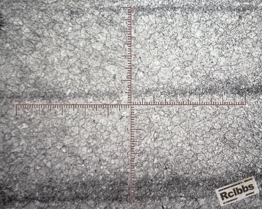

 楼主| 发表于 2013-3-10 09:26:02 | 显示全部楼层
这张能评级吗,100倍的,只要大概的等级就可以了

发表于 2013-3-11 12:03:58 | 显示全部楼层
图片不是很清楚,能模糊看到一点晶界,粗略估计6级左右吧,不对请指正。

签到天数: 129 天
发表于 2013-3-11 15:49:09 | 显示全部楼层
这样好像清晰点......是吗?

签到天数: 941 天
发表于 2013-3-11 17:29:13 | 显示全部楼层
约7级----------------------------------------
签到天数: 344 天
发表于 2013-3-11 22:21:49 | 显示全部楼层
晶界还是比较模糊,综上评个6.5级,仅代表个人意见
签到天数: 57 天
发表于 2013-3-12 09:27:48 | 显示全部楼层
晶粒很细,可以参考国标,大概7-8级

发表于 2013-3-12 11:20:15 | 显示全部楼层
不是很清楚,本人给评8级

发表于 2013-3-12 15:23:19 | 显示全部楼层
从100倍下的标记尺寸看来,个人判定为:7—6级。
