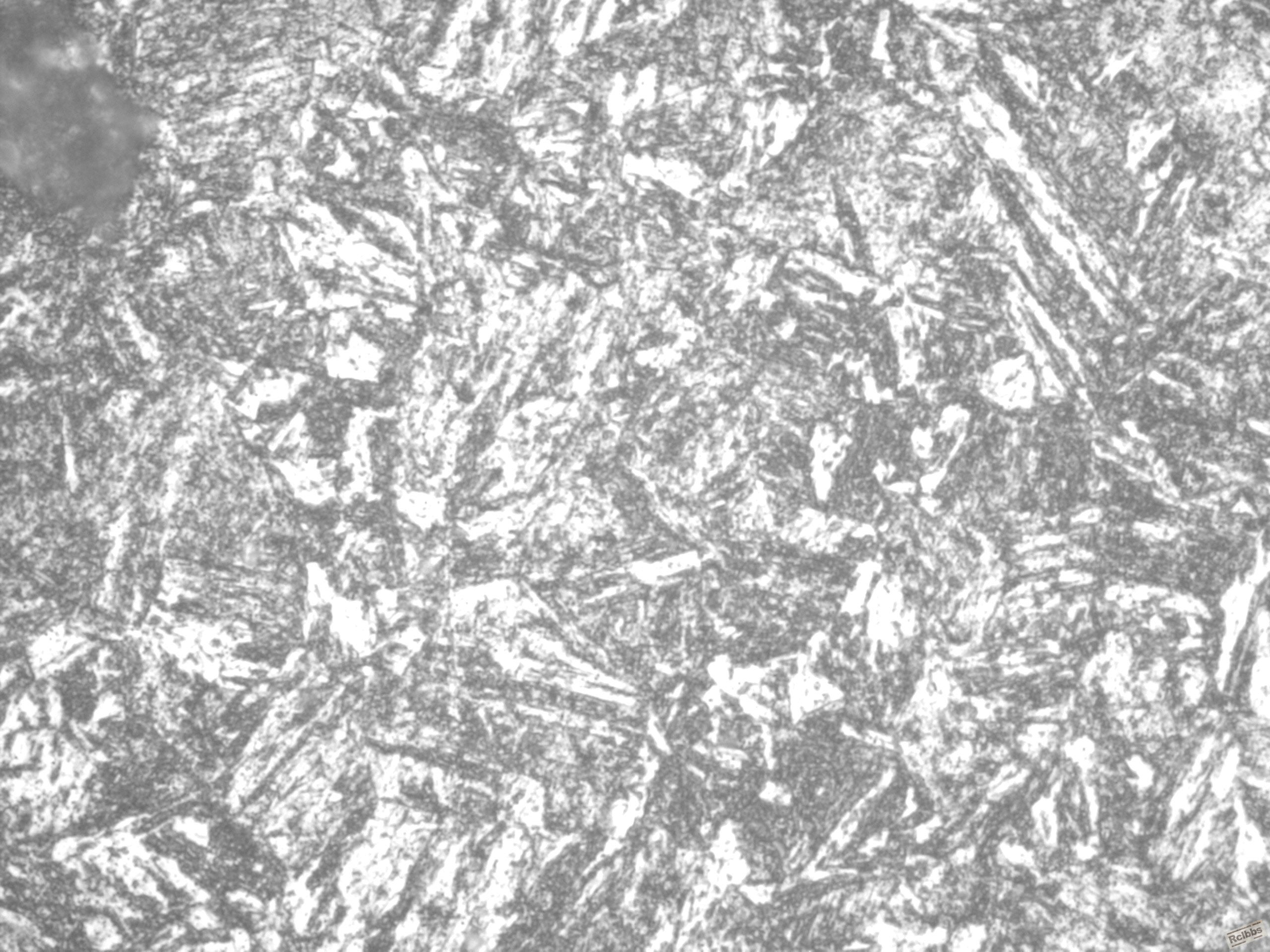

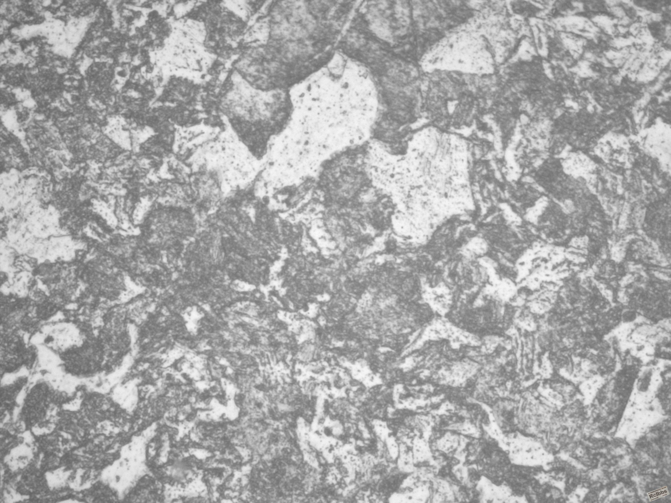

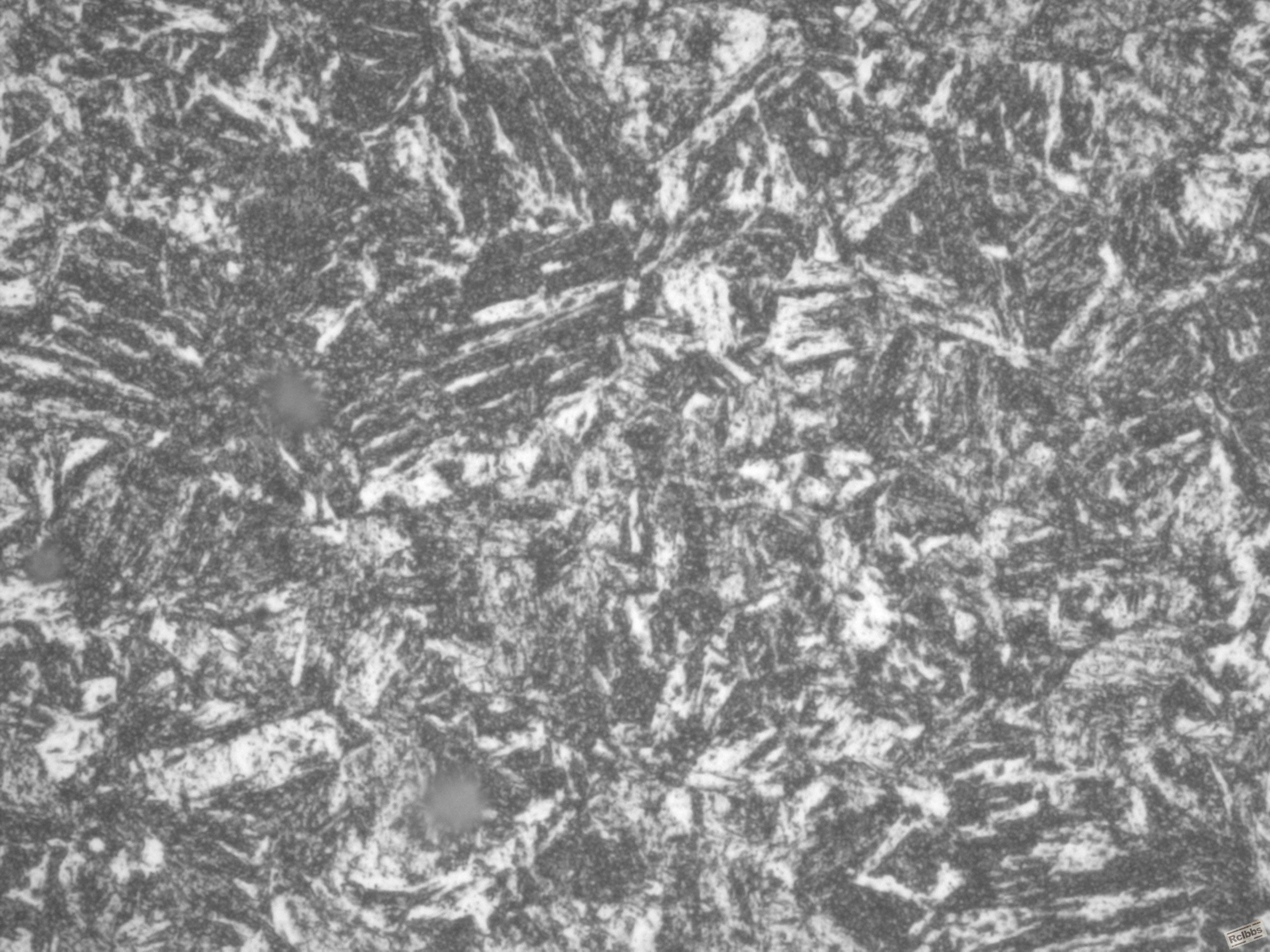

发表于 2013-3-10 11:49:51 | 显示全部楼层 |阅读模式

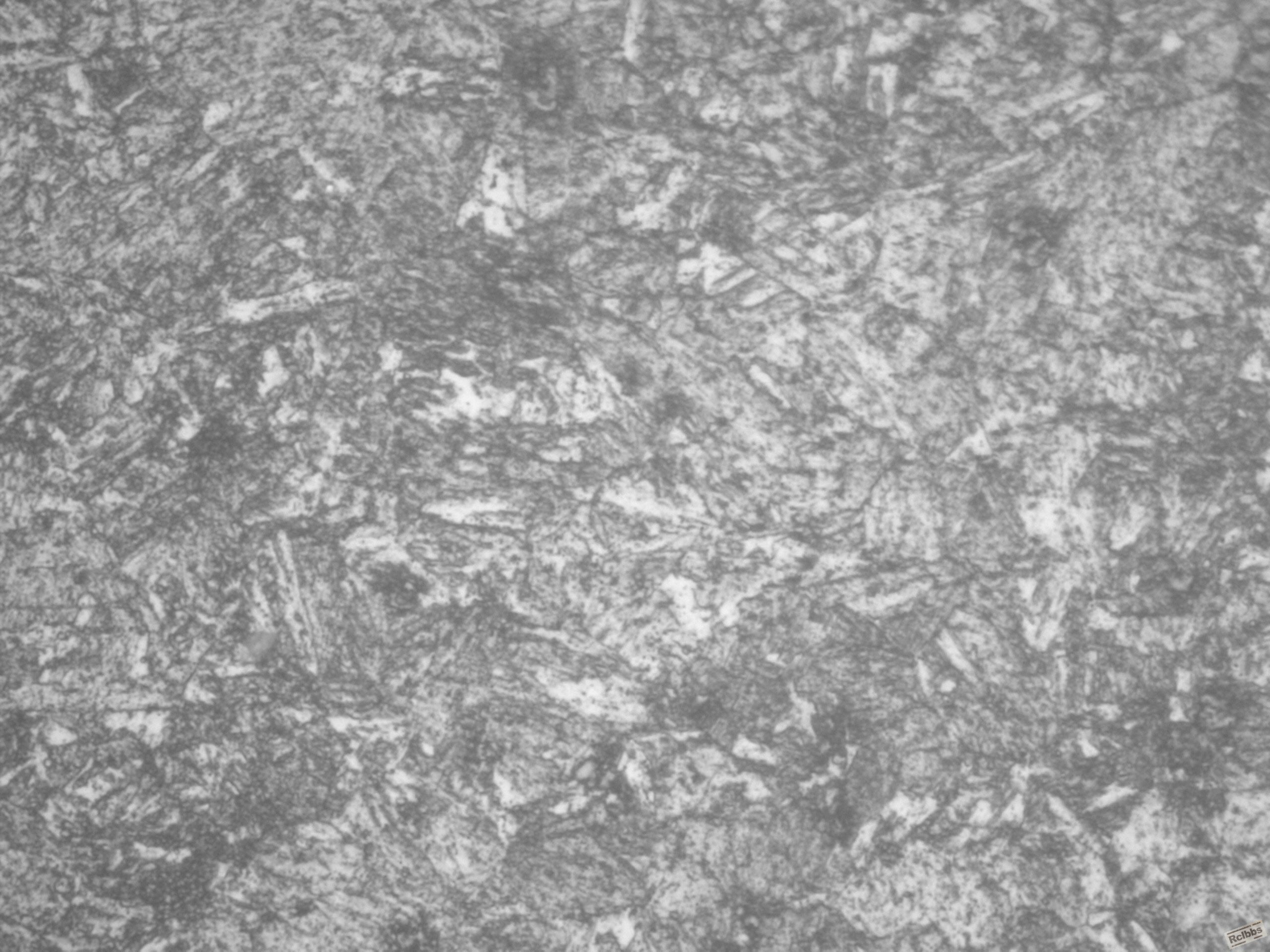

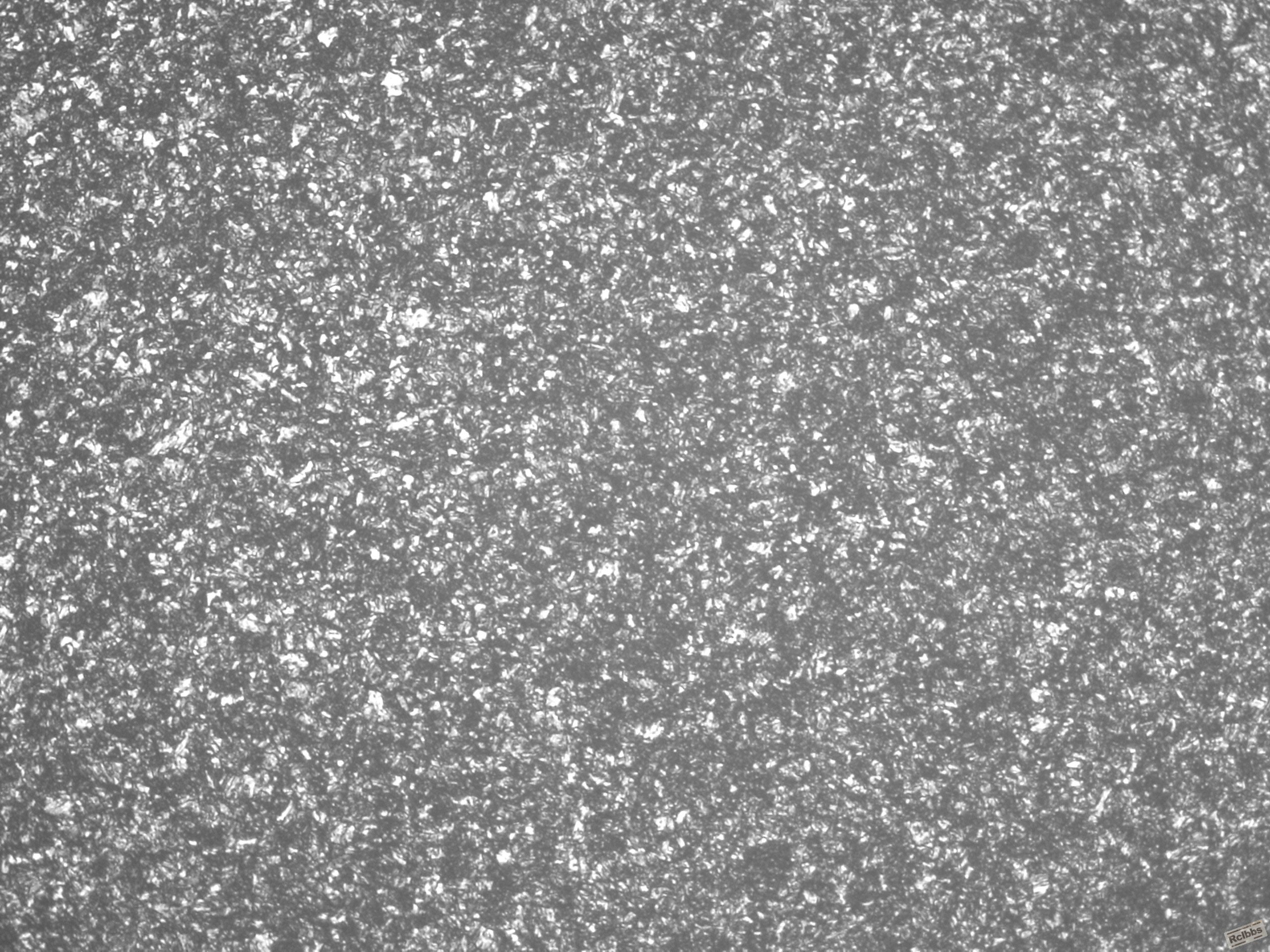

编号        C%        Si%        Mn%        P%        S%        屈服强度MPa        抗拉强度MPa        伸长率%     淬透层
2-3        0.21        0.17        0.50        0.022        0.009           670                     745                    14        2.5mm
8-3        0.20        0.17        0.50        0.023        0.009           610                     690                    14        2.2mm
8-3心部500X
8-3心部500X
8-3心部100X
8-3心部100X
8-3边部500X
8-3边部500X
8-3边部100X
8-3边部100X
2-3心部500X
2-3心部500X
2-3心部100X
2-3心部100X
2-3边部500X
2-3边部500X
2-3边部100X
2-3边部100X
试样材料:20MnSi
规    格:20mm
牌    号:460
添加合金元素:硼-0.0015%
侵 蚀 剂:4%硝酸酒精溶液
工    艺:穿水后自回火(自回火温度570-600℃)
表面质量,力学性能符合标准要求
小子我又来打扰各位了,前辈们帮忙看看这两组照片,是同一炉钢,化学成份和力学性能我写在帖子头里了,但是两组样子力学性能差得比较大,您各位给看看,组织应该都是S,8-3那组图的组织小子我还是有些拿不准,顺便向各位前辈请教一下在镜下怎么区分【M】和【具有M位相的S】。小子不胜感激。
发表于 2013-3-10 12:57:25 | 显示全部楼层
建议你还是重做一下2-3的力学性能,碳相差一个,延伸率都一样,有可能试样钳口打滑或者试样本身有微小的缺陷。
签到天数: 24 天
发表于 2013-3-10 13:15:28 | 显示全部楼层
相差不算很大啊。后面一个样的出水温度应该比前一个低吧?
 楼主| 发表于 2013-3-10 14:25:19 | 显示全部楼层
    嗯·确实是,后面那个出水温度低,因为车间控制温度这块不是很严格,我们也只能按照他们报上来的记录,肯定会有偏差,刚才又测了下外观,头尾有尺寸上的差距,1-3mm,嘿嘿·谢谢两位前辈了~以后少不了还要麻烦你们的

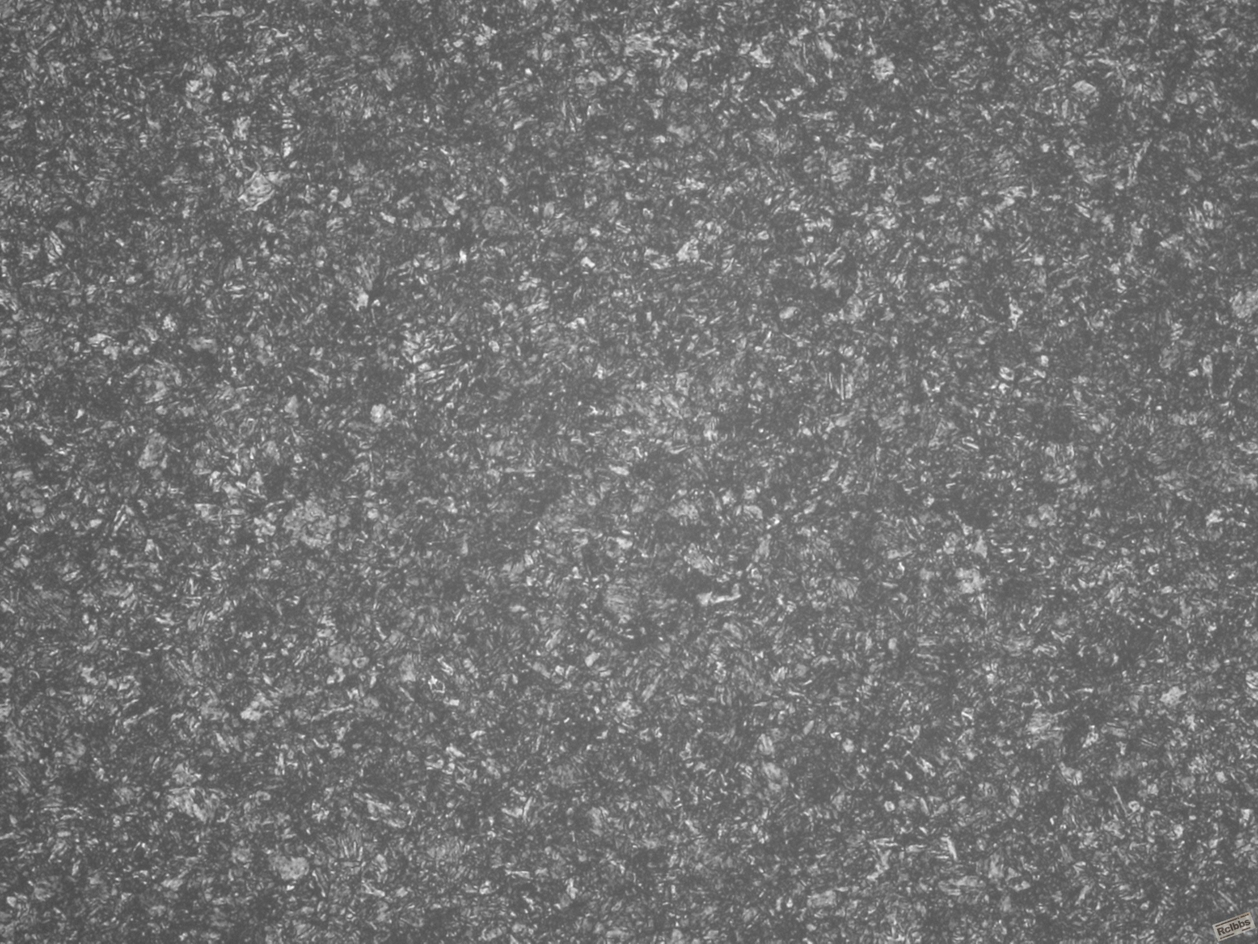

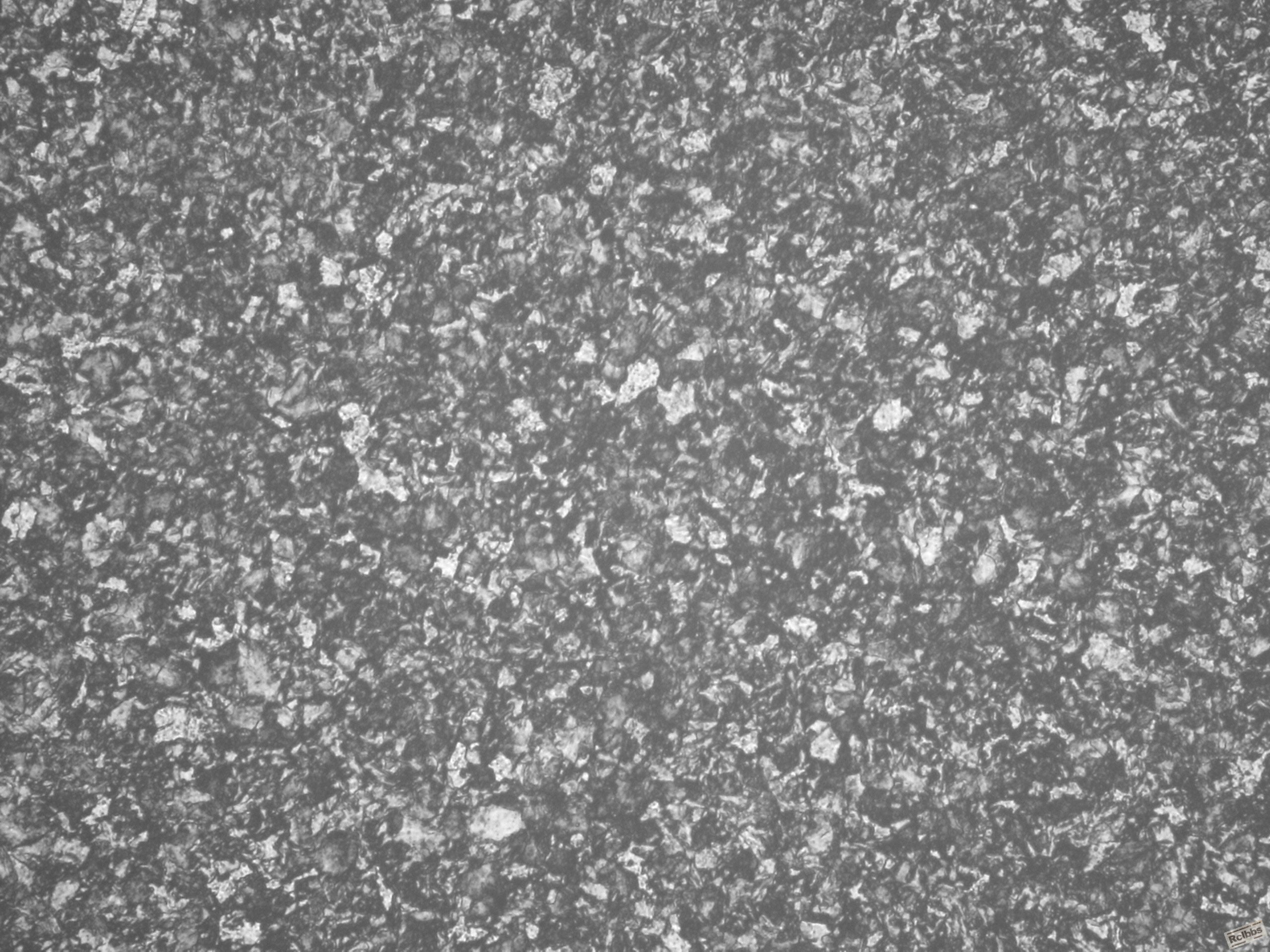

 楼主| 发表于 2013-3-11 09:27:24 | 显示全部楼层

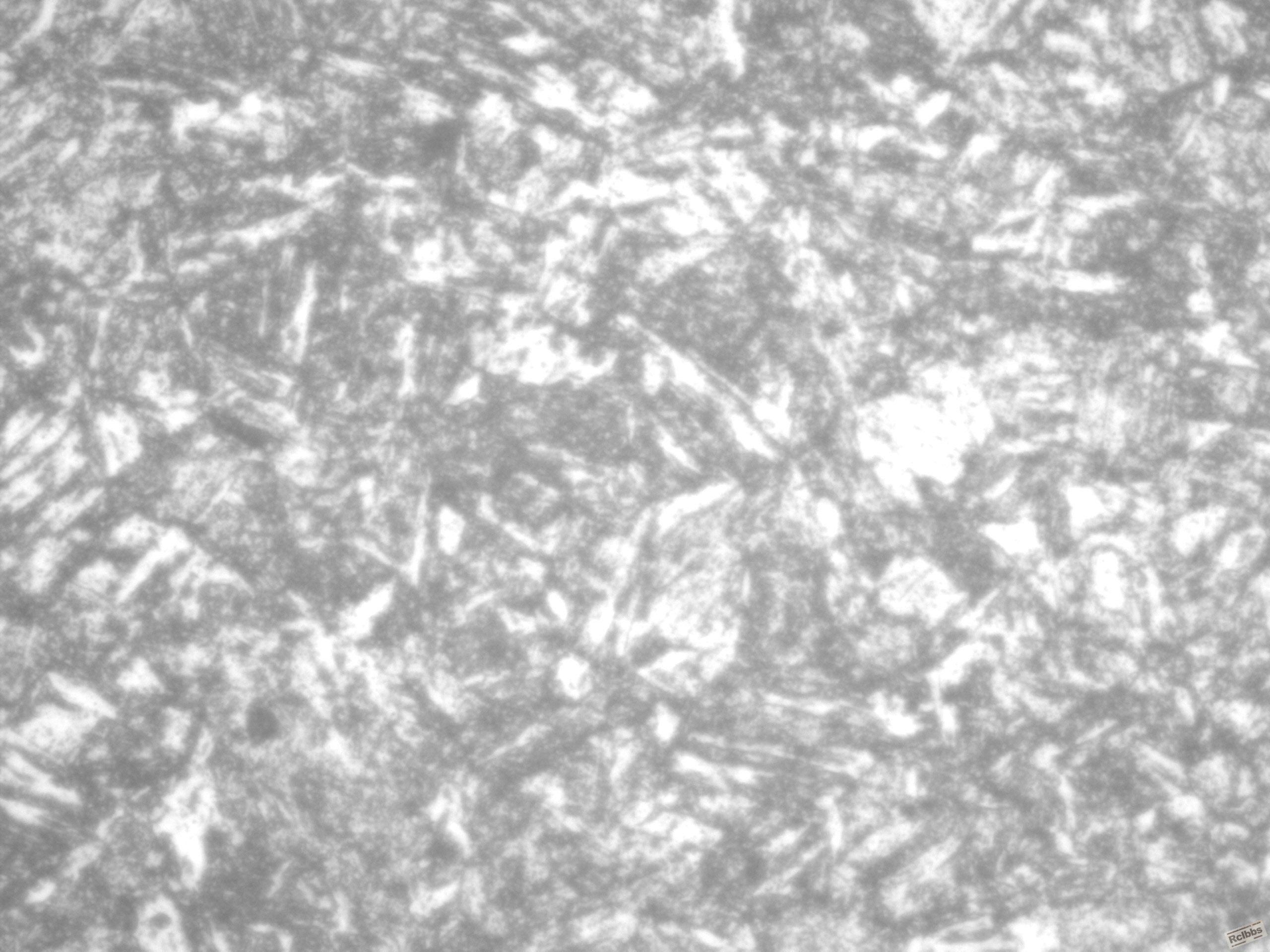

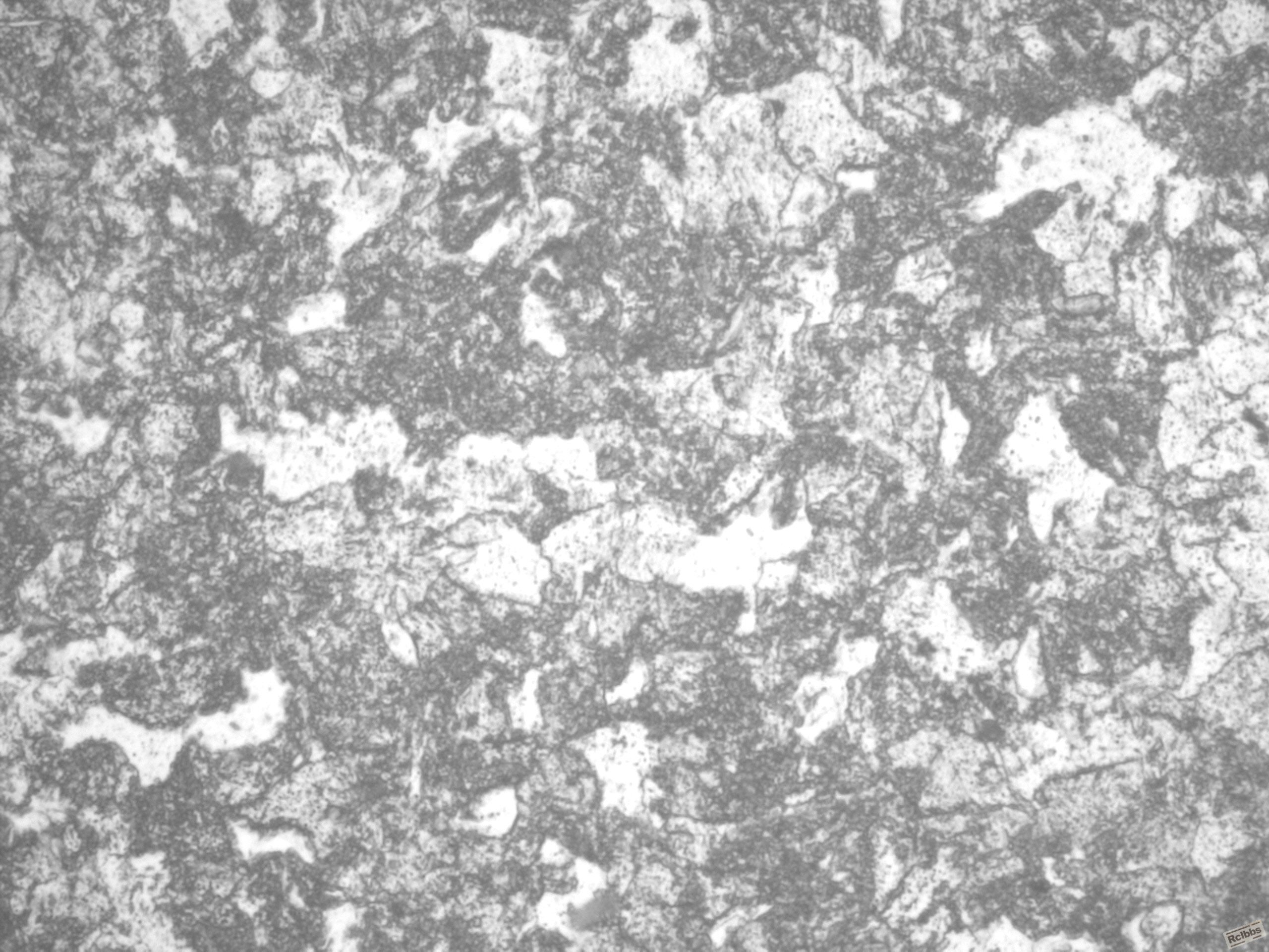

    这是同一炉号的两块样子,工艺和数据与上面两组一样,这两张都是500X下的,组织现在有两种说法,一是回火马氏体,二是马氏体位相的索氏体,麻烦各位前辈帮忙分析一下,小子在这再次谢谢啦

发表于 2013-3-13 17:53:28 | 显示全部楼层
S中的渗碳体颗粒要比T和M中粗,在光学显微镜下比较清晰。
