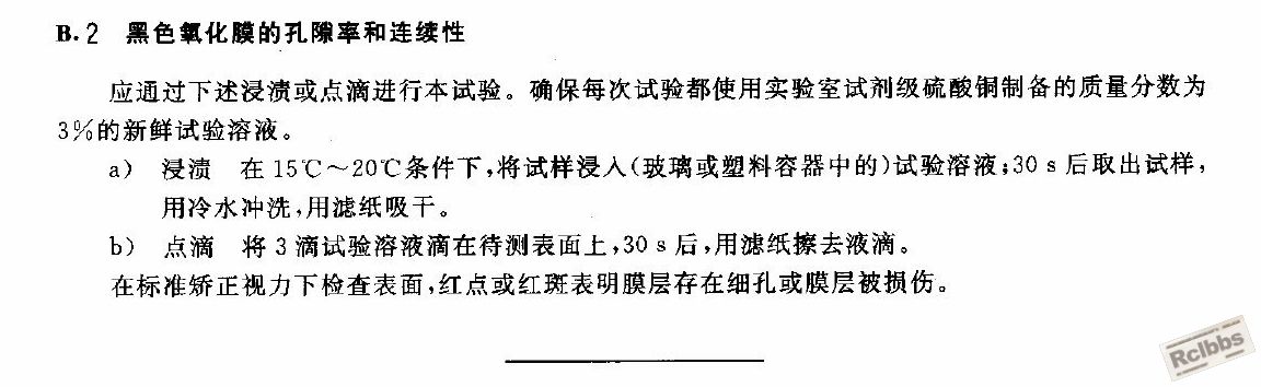

建议按照国家标准GB/T 15519-2002《化学转化膜 钢铁黑色氧化膜 规范和试验方法》进行检验,不合格不能出厂,检验方法请看标准的规定。最简单的方法是用3%CuSO4溶液滴试工件非棱角处,30S不析出铜,即表示有致密的Fe3O4氧化膜。也可以用脱脂棉球,9.8N的压力均匀来回摩擦20次以上不露底色为合格。附图是标准的一部分,供参考。

有可能是黑层太薄,也有可能是致密度不够。建议先按标准检验,再查找工艺漏洞。致密度通过CuSO4,耐腐蚀性用H2SO4。这些标准里面都有的。来自: Android客户端
