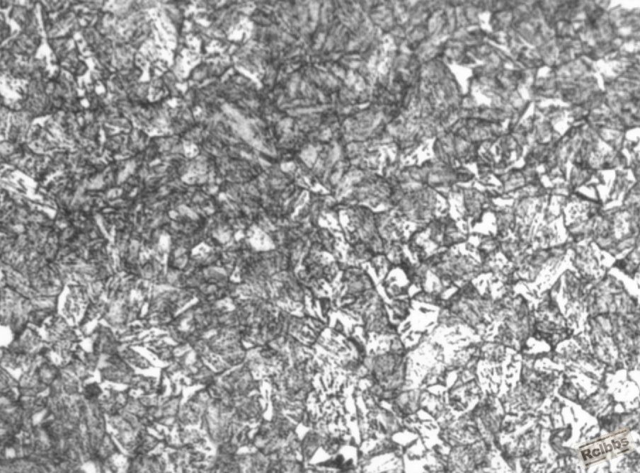

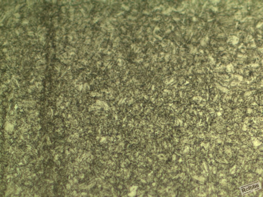

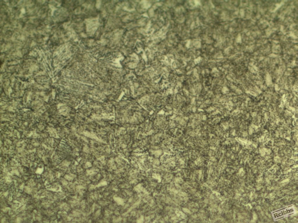

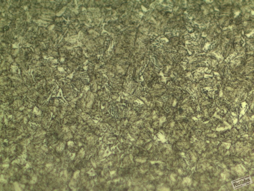

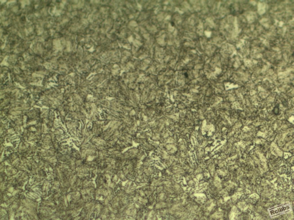

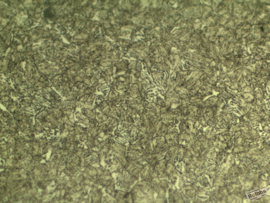

材料成份是C 0.26% SI 0.25% Mn 0.9% Cr0.9%  Mo 0.45%   经锻造调质处理 以下是各个不同部分的500x图片 请帮忙看看图1、2、3、4、5是什么组织 怎么产生的
500x20.JPG 图一
500x15.JPG 图二
500x13.JPG 图三
500x9.JPG   图四
500x21.JPG 图五
2 管体.JPG 图六

发表于 2013-3-11 11:56:58 | 显示全部楼层
回火索氏体和粒贝~~~~~~~~~~~~~~~~~~~~~~~~

发表于 2013-3-11 12:57:20 | 显示全部楼层
回火索氏体+ 铁素体 组织合格

发表于 2013-3-12 09:20:34 | 显示全部楼层
主要还是回火索氏体,有粒贝.最后一张好象还有F
好象成分有偏析,还是因为制样的问题?
