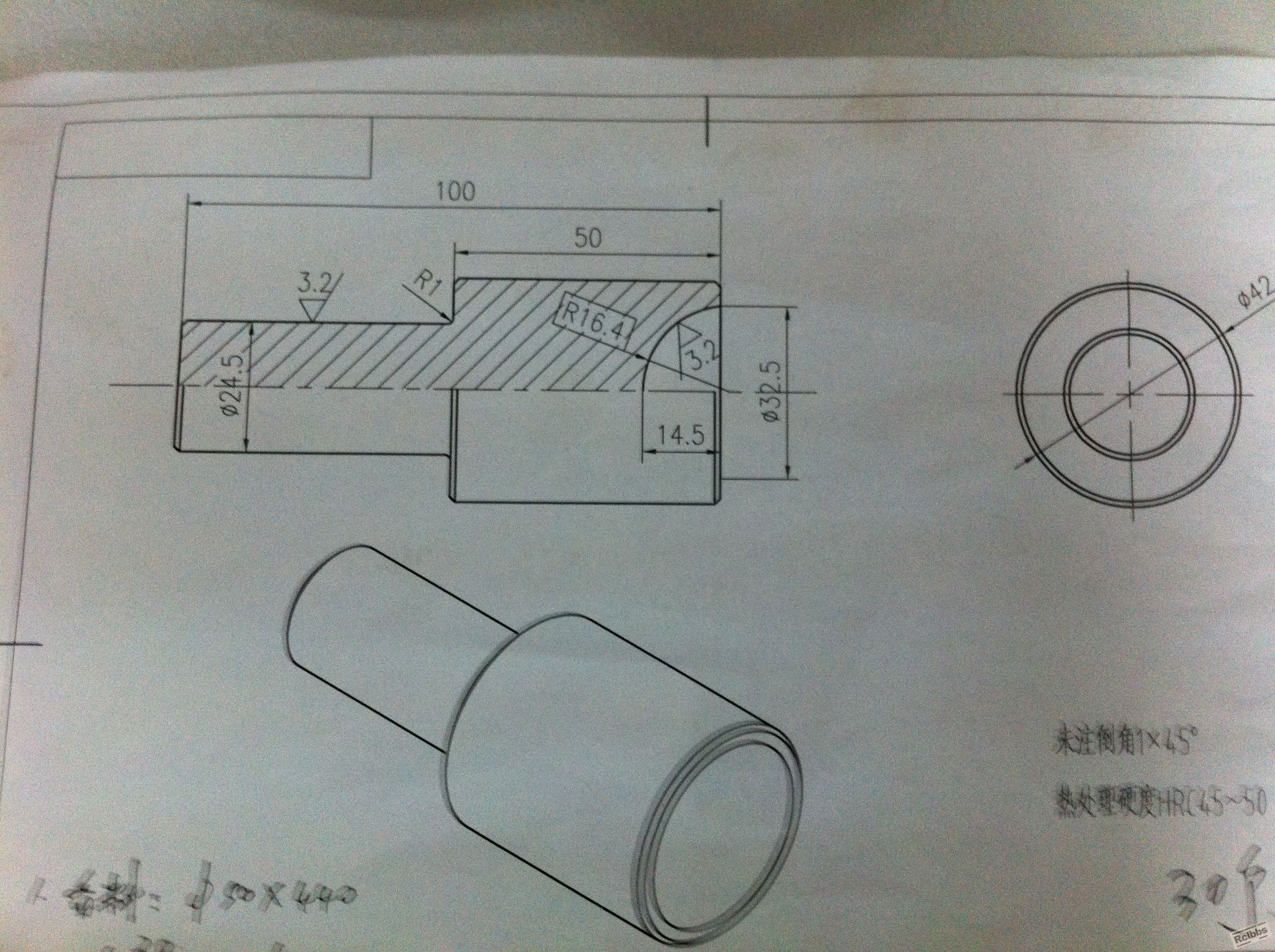

   公司用端板热铆钉座 5CrMnMo技术要求热处理硬度HRC45-50,工件形状如下图:
  请问应该使用什么样的热处理工艺?

先正火,后淬火.正火650,880。淬火650,860淬油,检硬度低回200

发表于 2013-3-15 11:35:31 | 显示全部楼层
油冷可以,硝盐冷却更好。
因为产品结构并不复杂,可以不用预热,回火要及时!

   非常感谢您,其实我问的就是用不用预热的问题,之前查资料说需要预热,但是我认为这个工件不复杂,不是很精细,所以就犹豫了,您的回答正好解决了我的困惑,真的
