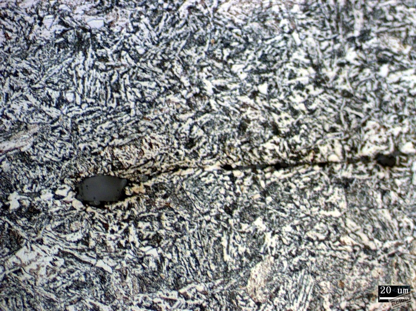

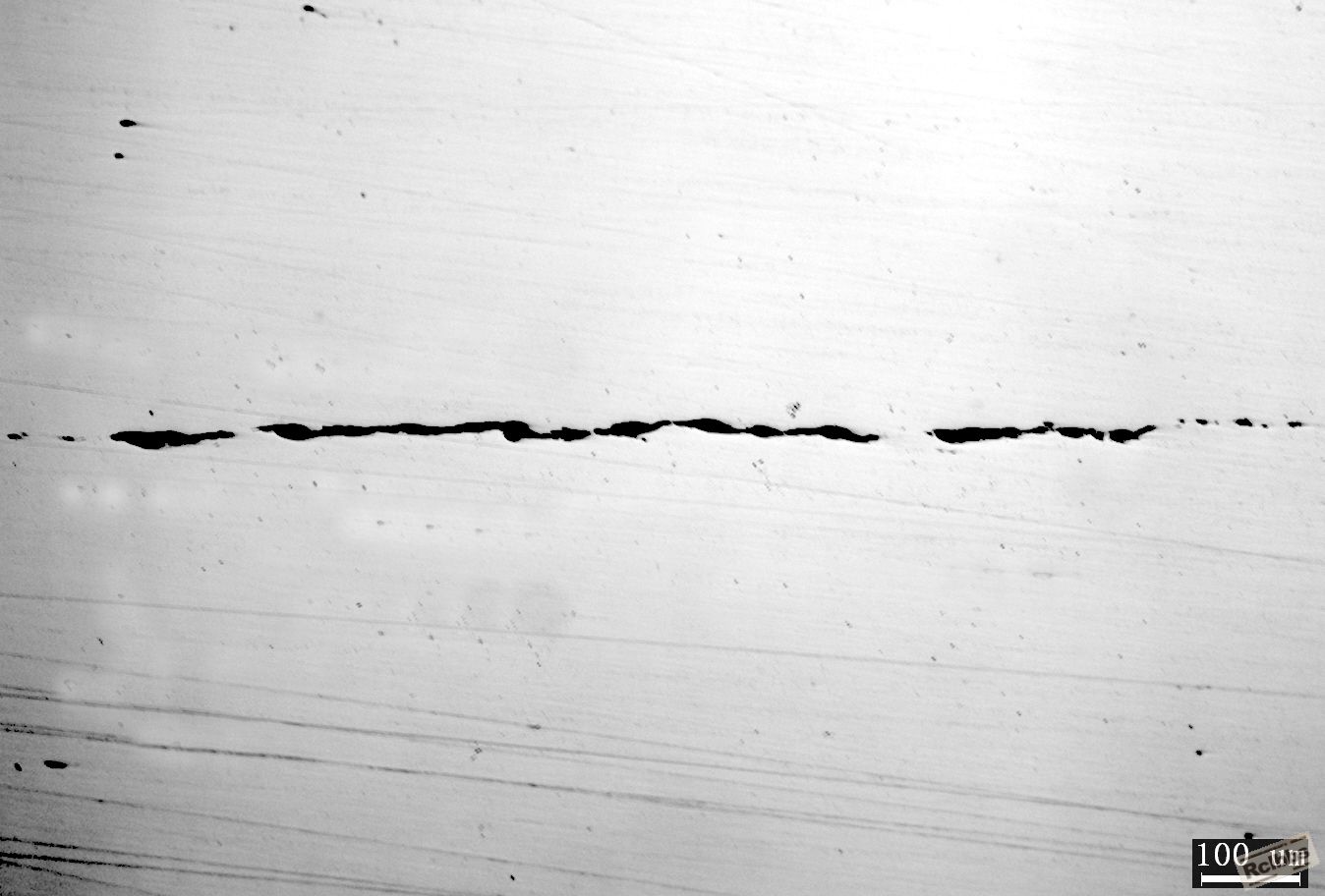

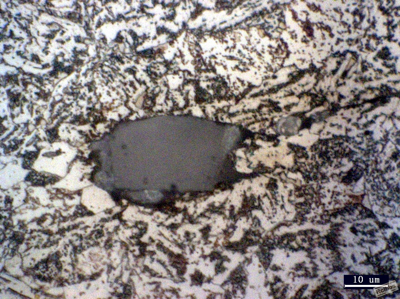

[讨论] 非金属夹杂?是否是AL的氧化物夹杂?
发表于 2013-3-13 08:44:35 | 显示全部楼层 |阅读模式
发表于 2013-3-13 10:07:52 | 显示全部楼层
应该是硅酸盐类,粗系,大于2.5级了,不知道应该是评多少级别了.
发表于 2013-3-13 12:31:16 | 显示全部楼层
大块状是AL化钙夹杂物之类,第三张是硫化物夹杂物,按标准超标,属于不合格品
