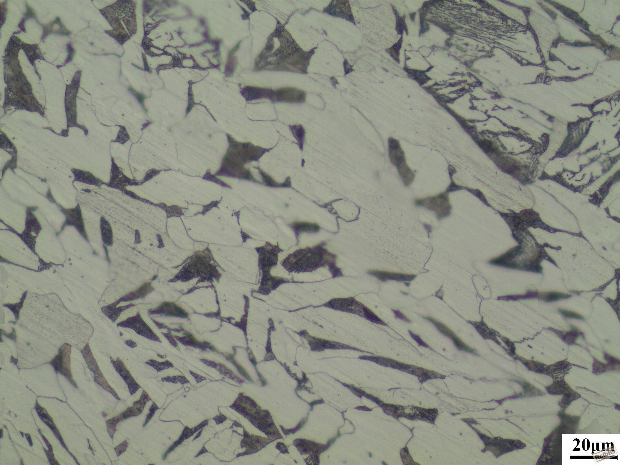

本公司的钢管在压弯过程中发现断裂现象,钢管尺寸为38*6*613
此组织为其金相组织,大家看一下,这组织怎么样?是不是魏氏组织呢?本人认为最好再加到热处理工序最好,正火?
谢谢!另,此材料为原材料。具体型号还未判断出。

发表于 2013-3-13 10:56:55 | 显示全部楼层
是的,有魏氏组织~~~~~~~~~~~~~~~~~~~~
发表于 2013-3-13 11:06:19 | 显示全部楼层
楼主材料组织不好,有魏氏体组织存在,而且材料有原始工艺不良现象,可以正火处理
发表于 2013-3-13 12:08:25 | 显示全部楼层
是存在魏氏组织,但看组织有点像是通过位错增加强度的钢种,可是位错密度又很低的样子。
发表于 2013-3-13 12:11:45 | 显示全部楼层
是有明显的魏氏组织,建议正火处理

发表于 2013-3-13 12:45:36 | 显示全部楼层
最好能再传一两张照片:
1、弯折后的断口宏观形貌照片;
2、纵向金相组织(能包含管子内外壁厚的照片,壁厚外壁表层的照片,100X、500X)
3、弯折工艺——次数及弯折幅度说明,弯折过程是否有除应力设计等
发表于 2013-3-13 13:41:13 | 显示全部楼层
是的,有魏氏组织,建议正火处理。

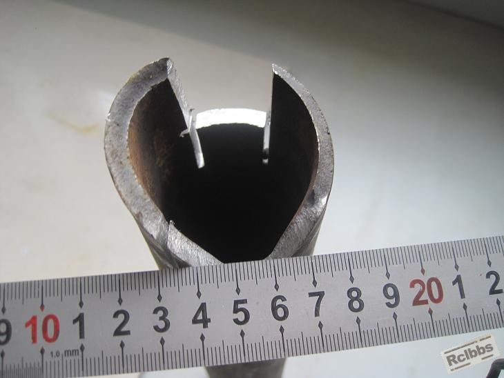

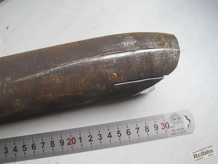

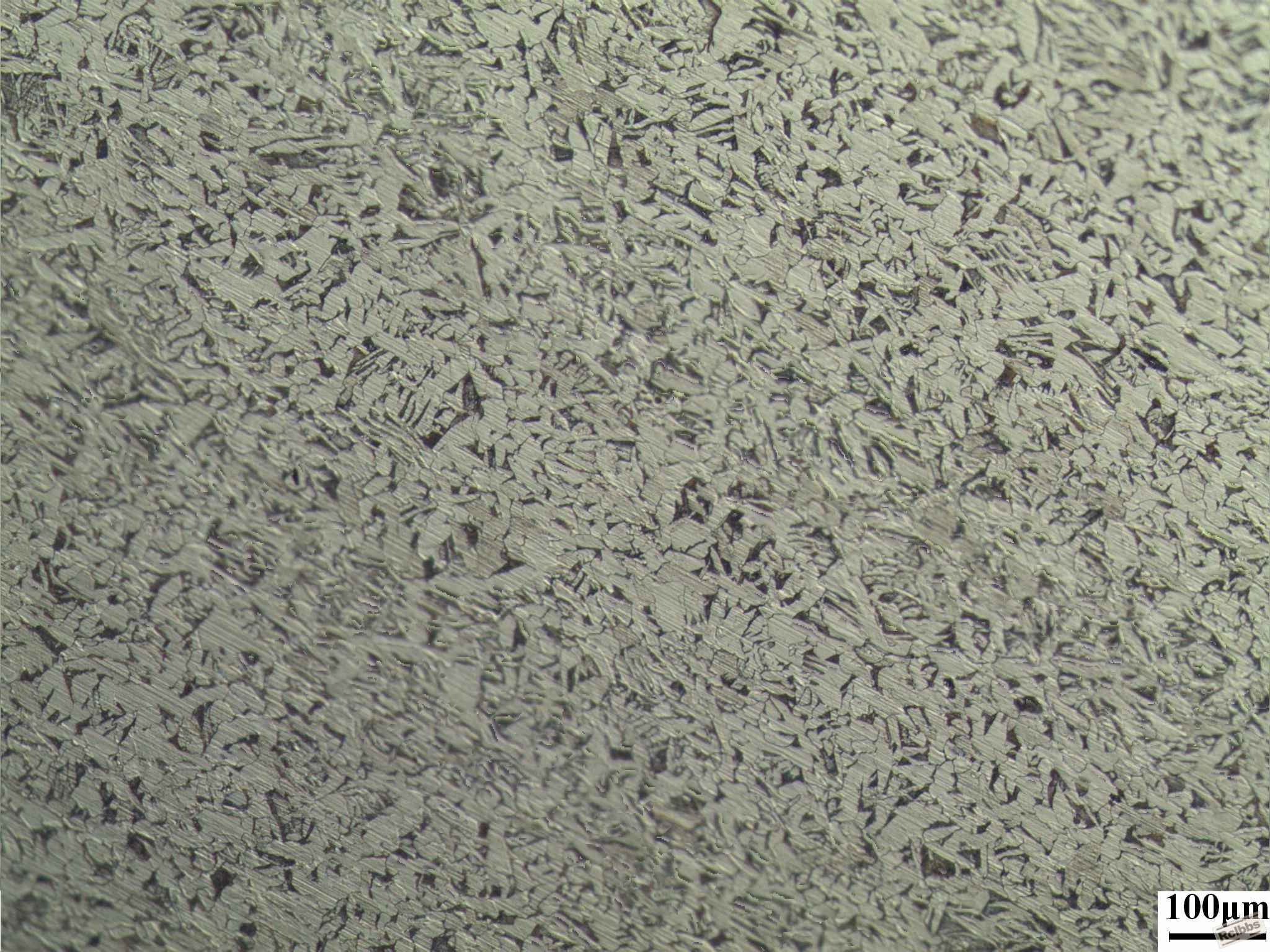

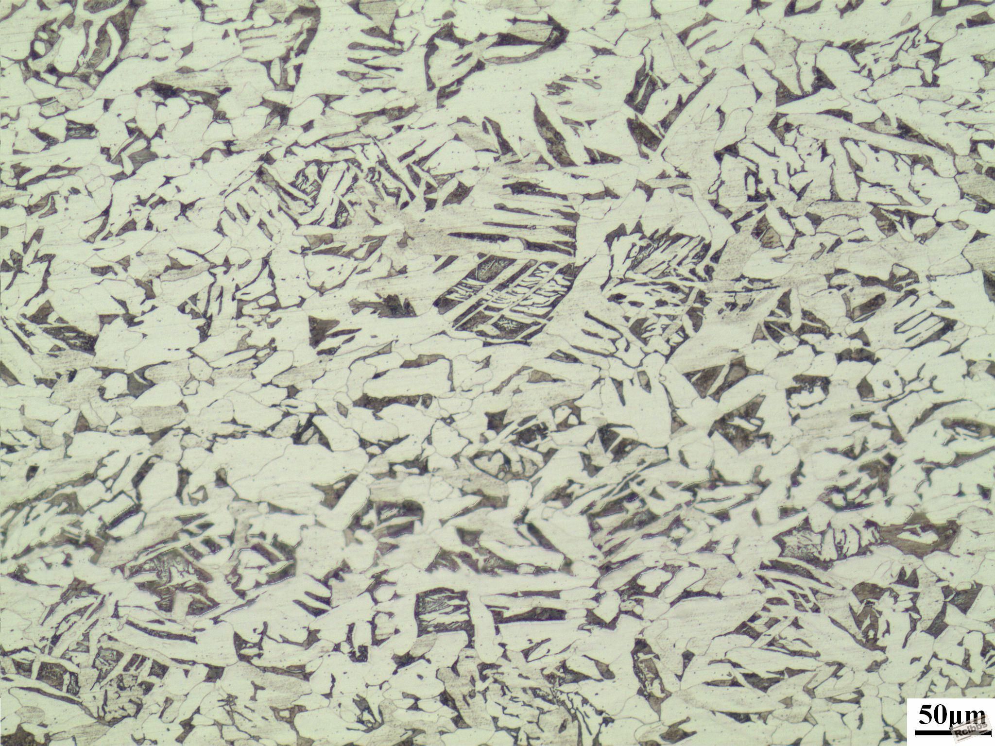

 楼主| 发表于 2013-3-13 14:23:21 | 显示全部楼层
谢谢您的回复,现附上几张照片,请您帮忙分析一下。

发表于 2013-3-14 08:02:17 | 显示全部楼层
照片拍得不错,很清晰。
只是,两个断面对合,会反映弯折的角度(程度),你可否在上传?
另,后两张应该是纵向的金相照片,但金相面划痕较多,应消除。担心抛光时揿着太用力,有导致金相失真的嫌疑。请用细磨砺抛光,揿着力可以轻一些,并微微带着点旋转,划痕可有效地消除。试试?
钢管的弯折,出现开裂和断裂的现象,实际生产中,是常见的。故往往需要在弯折前对管子弯折部位加热(常见工人用乙炔枪烘烤一下),以增加管子弯折部位的塑性、延展性,可有效避免开裂、断裂。
从本管子弯折断裂的事件来看,弯折工程未加热。同时,该管子材料内部属于形变强化成型的组织,不适合直接继续大幅度冷弯。
至于材料内部出现类似针形铁素体,是否属于魏氏组织,值得商榷。
