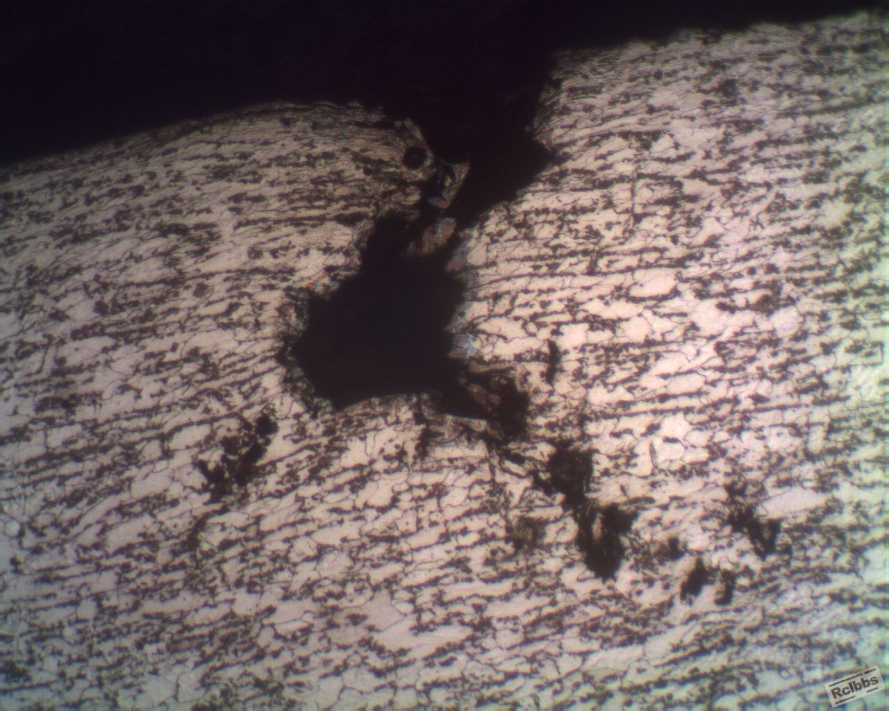

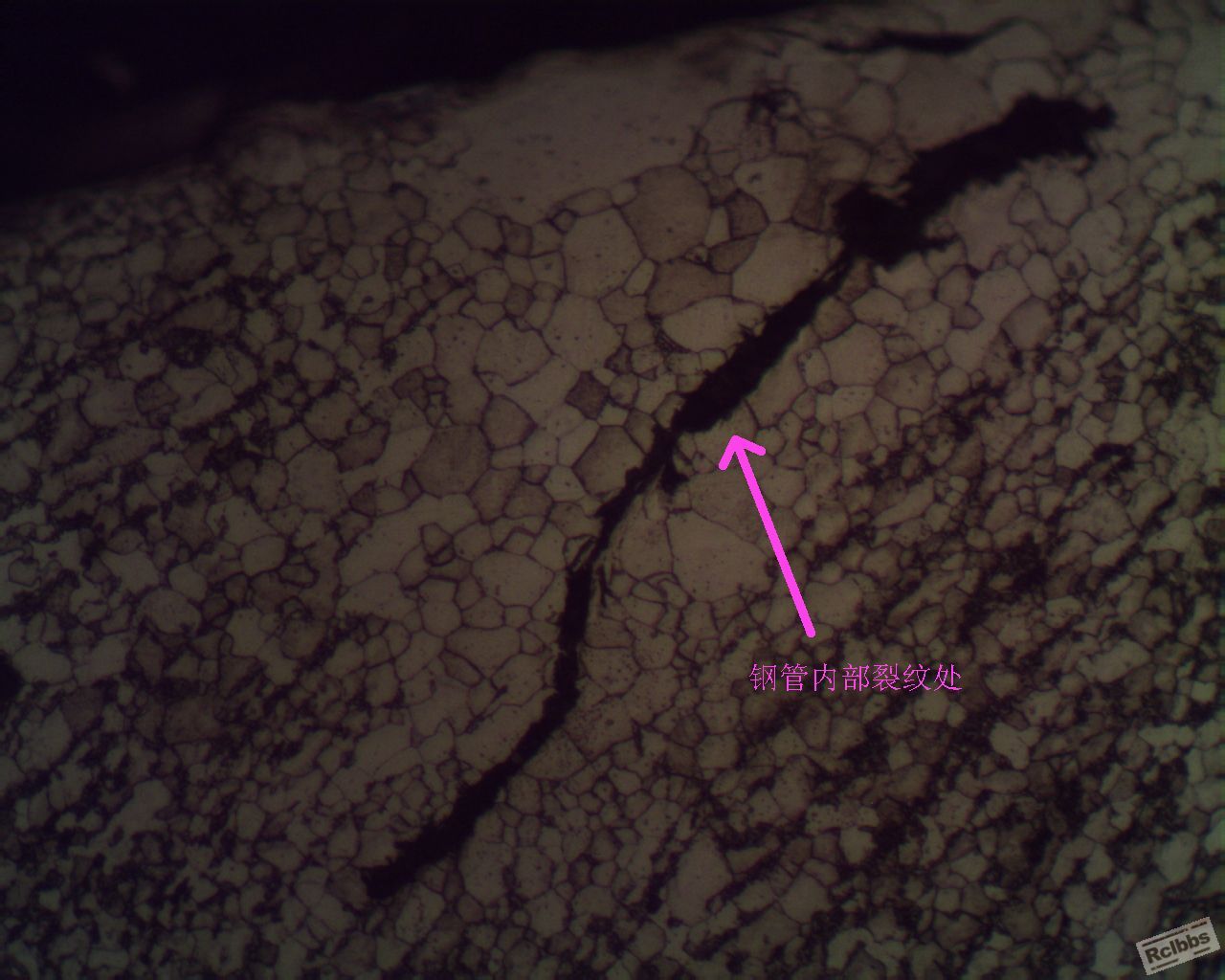

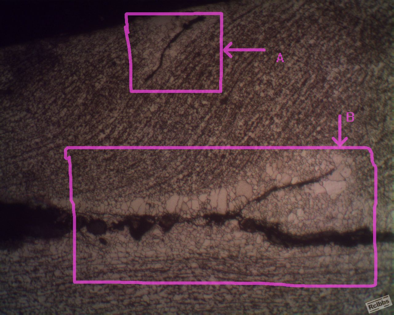

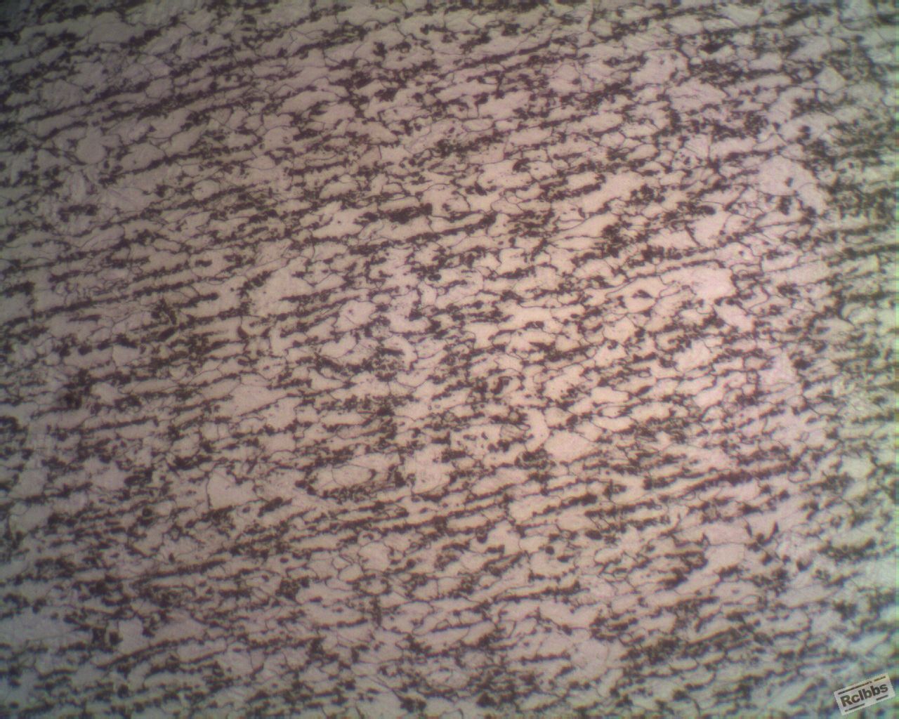

1   现象描述:1号样,材质-45#,用于冷轧,在冷轧前检验发现内径横裂。
              2号样,材质-20#,用于冷拔成外圆,内平椭圆异型管,发现在第二道次冷拔成型时就发现在平椭圆的平直面中心
               位置发现横裂现象。
2   金相描述:取样,1,2号样钢管沿裂纹垂直方向取样(钢管纵向取样)
                    图片1为1号试样钢管裂纹处100倍金相图片,
                    图片2为1号试样钢管内部裂纹中A处400倍金相图片,
                    图片3为2号试样钢管100倍金相组织图,
                    图片4为2号试样钢管裂纹处100倍金相组织图。
3   请大侠帮忙分析下两个钢管出现横裂原因所在!

个人分析
1号样金相有两个特点 1:图片1中裂纹两边脱碳严重,且晶粒度异常粗大。2:在图片1中裂纹两边的带状组织的方向完全不一致。
2号样金相的特征是   1:钢管晶粒度等级6.5级左右。
其他请教各位路过的帮忙解决分析一下哦
发表于 2013-3-14 09:14:43 | 显示全部楼层
                         冷拔冷轧都有个变形量的问题,看看你的变形量多大再来找原因,从图片4反应你的变形量还是蛮大的

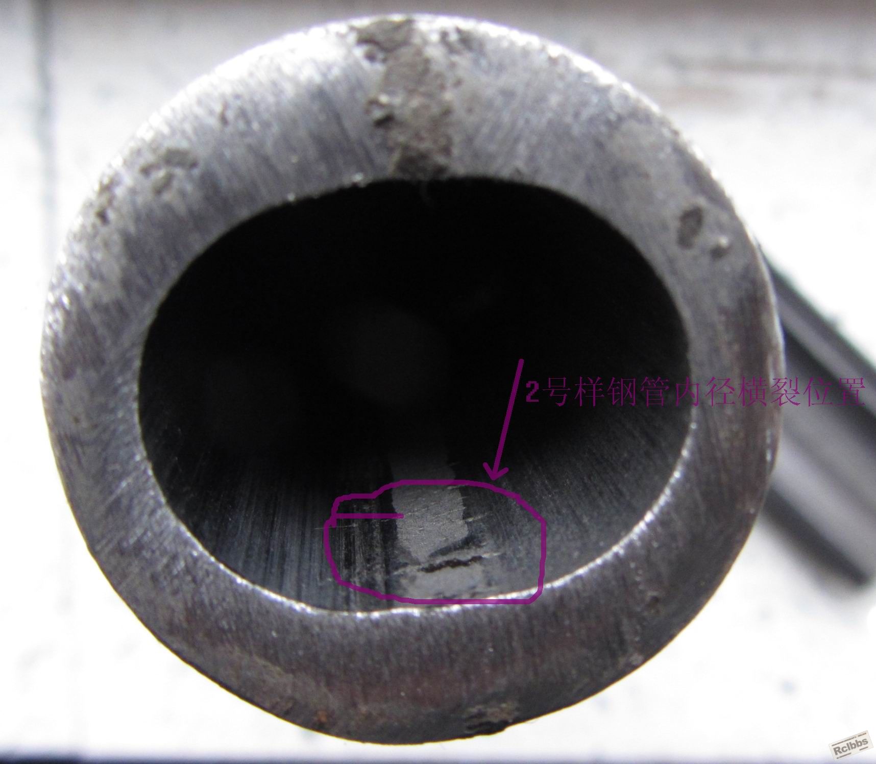

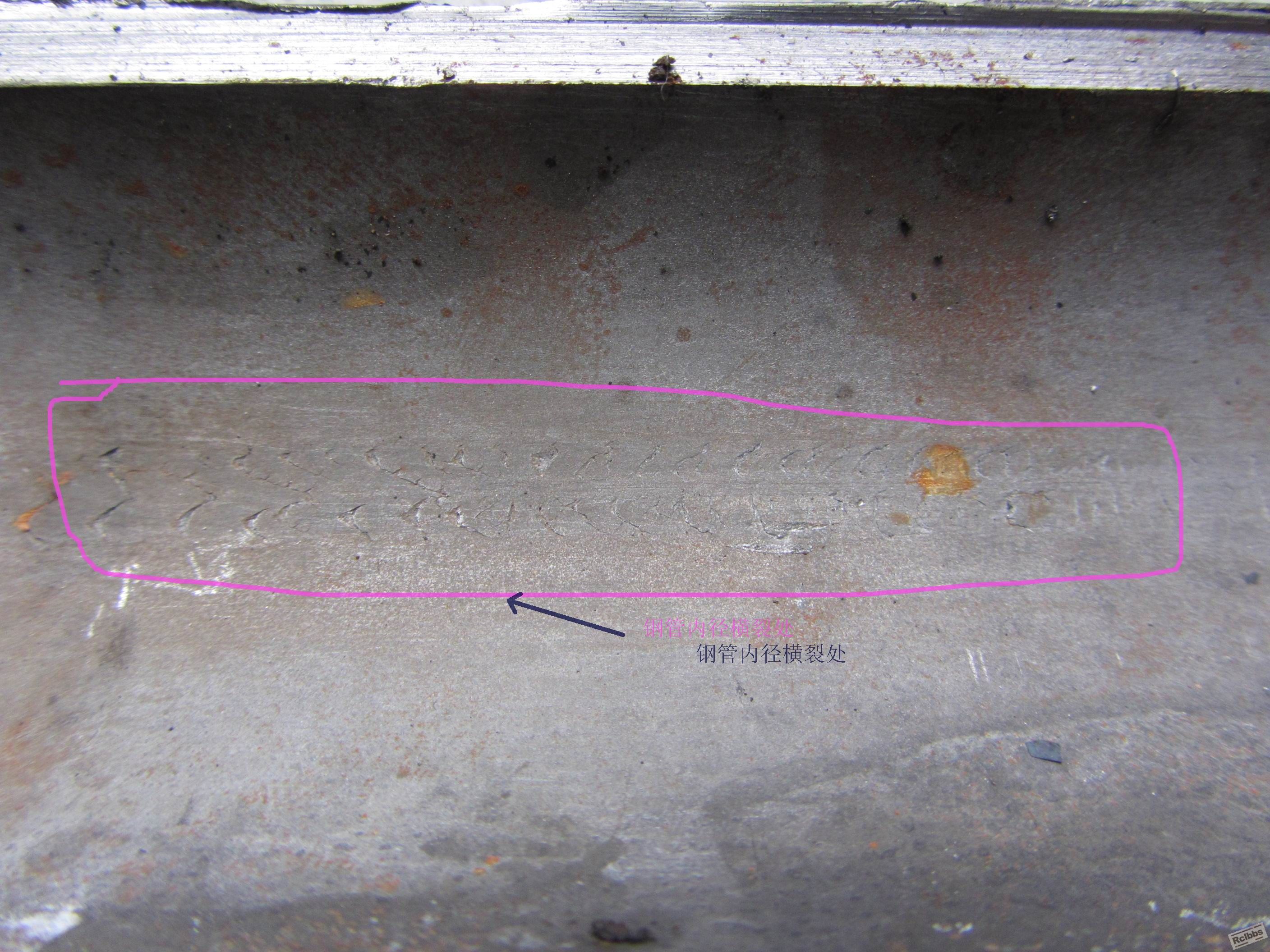

 楼主| 发表于 2013-3-14 13:03:39 | 显示全部楼层
在补两张裂纹发生位置图

发表于 2013-3-16 15:02:50 | 显示全部楼层
我还是觉得在热轧过程中造成的。
