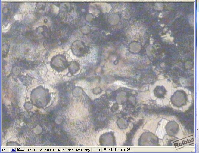

这个是球墨铸铁QT450-10的,为什么会产生脱碳这种现象啊?温度过高么?像大家讨教,谢谢....
球墨铸铁,QT450-10的
球墨铸铁,QT450-10的

首先这个不是脱碳。看来你要好好读读专业书哦。建议先看看标准吧。GB/T1348和GB/T9441再比较你的金相

这在铸铁组织很常见的。与脱碳无关。

你说的那里脱碳?你应该知道牛眼是石墨吧?他吸收了周围的碳,周边是铁素体。

这是球铁,不是什么脱碳

不好意思,写错了,是贫碳!!!
