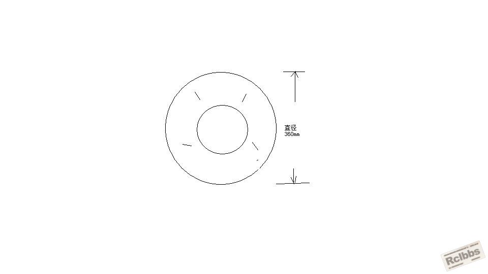

油应该没有问题,每天都淬火1吨以上,裂纹如下图,下图是断面,整个轴外圆面没有一点裂纹。现在怀疑是否是原材料有细微裂纹,但此个工件就1件,不好分析呀,各位师傅现在还能用什么手段分析?谢谢
