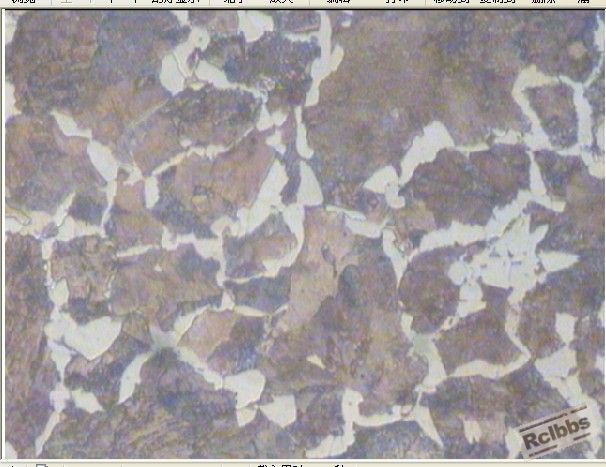

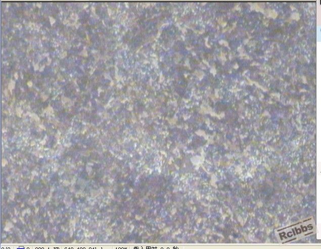

我们集团同事拿来的,说是H13的原材料,我不懂为什么一个截面能出现两个组织?请教各位大大
签到天数: 30 天
 楼主| 发表于 2013-3-15 15:07:01 | 显示全部楼层
是这两张组织
签到天数: 22 天
发表于 2013-3-15 15:55:14 | 显示全部楼层
这两个难道倍数是一样的??????
签到天数: 30 天
 楼主| 发表于 2013-3-15 15:59:32 | 显示全部楼层
签到天数: 22 天
发表于 2013-3-15 16:10:24 | 显示全部楼层
位置一个是工件表面,一个是芯部?
签到天数: 30 天
 楼主| 发表于 2013-3-16 07:34:55 | 显示全部楼层
sdufly 发表于 2013-3-15 16:10
位置一个是工件表面,一个是芯部?
都是一个位置的,心部的
发表于 2013-3-19 10:19:02 | 显示全部楼层
H13原材料应该是珠光体球化组织啊,是多大倍数啊?
签到天数: 30 天
 楼主| 发表于 2013-3-19 16:13:58 | 显示全部楼层
100倍的,是原材料呢,没有热处理过的,如果是这样,心部和表面也不一样么?
签到天数: 611 天
发表于 2013-3-19 18:01:44 | 显示全部楼层
表面没有球化好,心部组织没有球化
签到天数: 608 天
发表于 2013-3-20 09:58:49 | 显示全部楼层
建议楼主描述一下原材料状态,以及,金相试样取自何处。金相不同部位应该有界限,界限部位的金相能否展示?若倍数高,反映不了界限部分,可以尽量低倍到高倍拍照,逐步描述,实在不行,将金相面腐蚀后,因组织不同,其色泽必然有差异,将这些差异展现出来,大家就能有比较清晰的了解了。不然,容易导致“瞎子摸象”的结果
发表于 2013-3-20 23:30:00 | 显示全部楼层
100倍有点小,这个倍数基本只能看到偏析,500倍下看看有没有碳化物颗粒
签到天数: 1505 天
发表于 2013-3-21 07:51:51 | 显示全部楼层
第一张图片中出现的白色块状相是什么组织?对于正常的H13来说,不会是 铁素体;
怎么感觉象类似45号钢的调质组织!!胡乱判断的。
建议检查下成分看看。
发表于 2013-3-21 09:51:27 | 显示全部楼层
本人认为应是两种材料组织。
签到天数: 809 天
发表于 2013-3-21 10:45:28 | 显示全部楼层
这个不是H13,100%不是。
签到天数: 57 天
发表于 2013-3-21 17:01:16 | 显示全部楼层
原材料的偏析造成组织混晶。
签到天数: 22 天
发表于 2013-3-22 08:18:19 | 显示全部楼层
原材料的偏析造成组织混晶。这也混的太厉害了吧。连铸会出现这也的组织吗?
发表于 2013-3-22 08:50:02 | 显示全部楼层
真的长见识了!
发表于 2013-3-22 08:50:43 | 显示全部楼层
?咹の若素ㄨ 发表于 2013-3-16 07:34
都是一个位置的,心部的
这两种组织放大倍数再小一些能否放在同一视域中?
两种组织相距大概多少?分别离表面多少距离?零件有多大?
我以前碰到过表面出现这种情况,最后确定是零件补焊过.象楼主这样的同一截面而且都在心部,有点难解.
签到天数: 30 天
 楼主| 发表于 2013-3-22 10:02:49 | 显示全部楼层
两种组织相距大概多少?分别离表面多少距离?零件有多大? ...
不好意思,试块已经被拿回去了,因为不是本单位的!!我本来还想留下来研究研究的!!!
签到天数: 30 天
 楼主| 发表于 2013-3-22 10:04:37 | 显示全部楼层
HRC 发表于 2013-3-21 10:45
这个不是H13,100%不是。
我也觉得不是,不过还没进行元素确认呢,试块就被拿回去了!!
