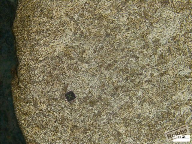

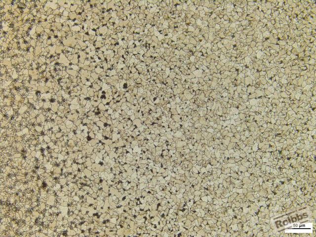

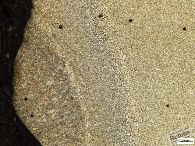

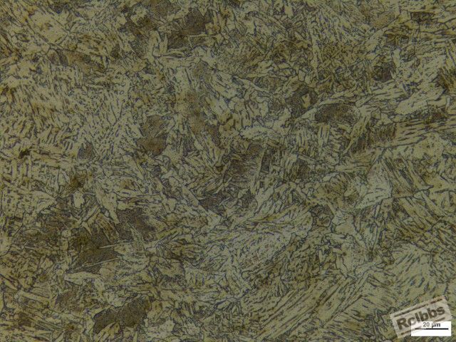

50x.JPG 边到心的整体形貌50x 200x-1.JPG 边缘组织200x,我认为好似上B+粒B+F,不知道对不? 200x-4.JPG 靠近心部200x,心部晶粒度更细。 500x-2.JPG 边缘500x。这是个焊接断裂的,看断裂的地方组织是不是很差?硬度是270多HV0.3.心部是230左右。边缘我觉得是上B+粒状B,韧性较差造成的,不知道大家怎么看?

熔敷焊吧,个人认为焊缝以及热影响区组织正常(相对于铁素体+珠光体的基体组织),焊缝处断裂应该看看是否存在焊接缺陷。

发表于 2013-3-15 18:03:21 | 显示全部楼层
如果是Q235,焊缝组织就是这样的,组织粗大是焊接的特性造成的,焊接区域其实看作一个小熔池,由于升温快冷却快,金属熔融出现碳元素的重新溶解扩散,导致焊缝区组织类型魏氏组织,您说的组织没错,也有人叫无碳贝氏体,我接触到的埋弧焊和电阻焊都是这样的焊缝组织

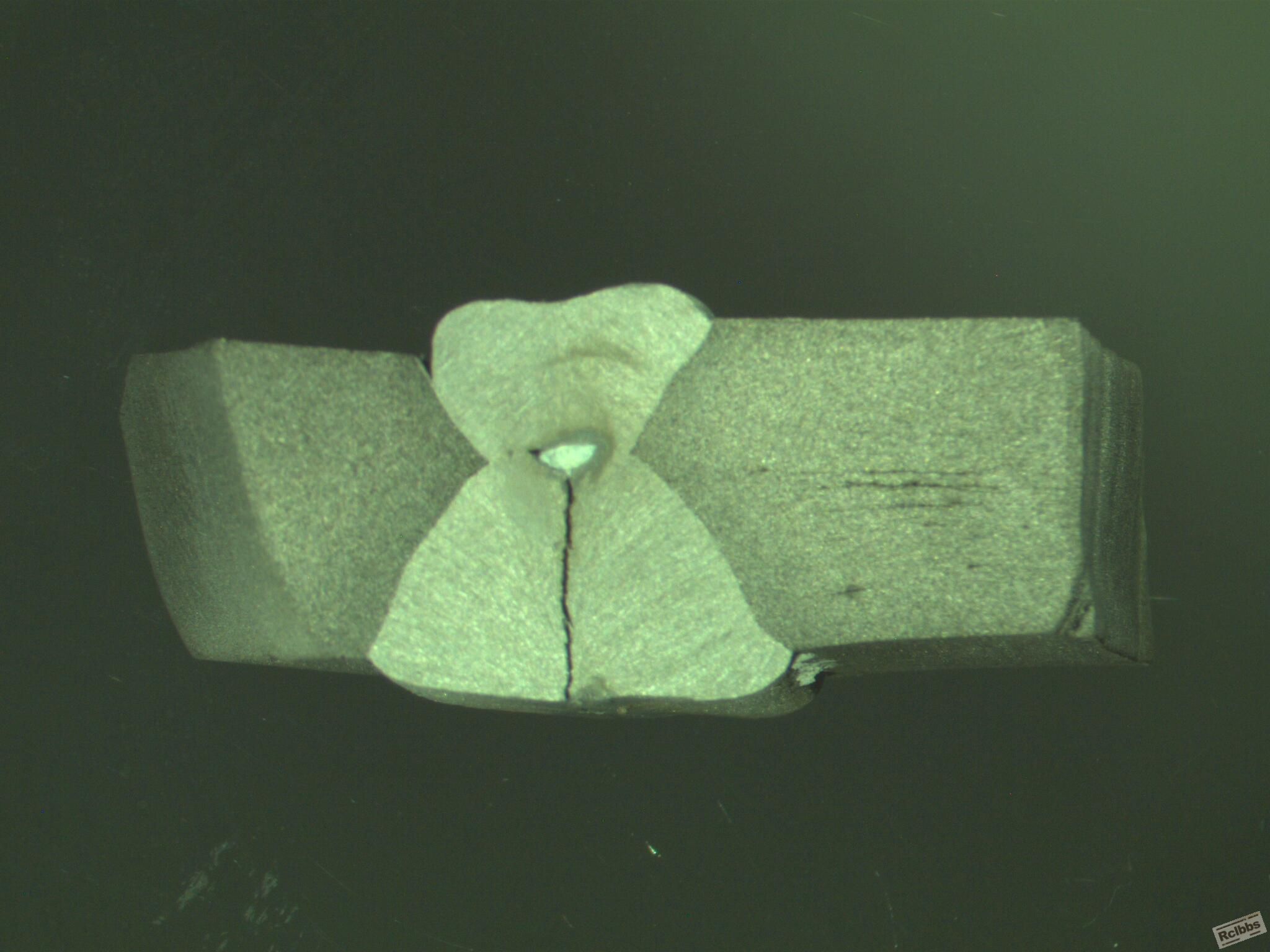

发表于 2013-3-15 18:23:08 | 显示全部楼层
通过观察断口确定断裂源,查找是否存在焊接缺陷,比如夹渣、气泡、未熔合等,焊缝低倍就是1:1盐酸水溶液热蚀,然后进行观察,就像这个 焊接缺陷.JPG ,以上焊缝存在咬边,夹渣缺陷,导致断裂。
