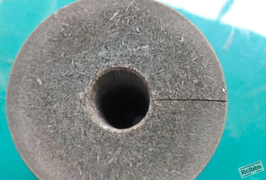

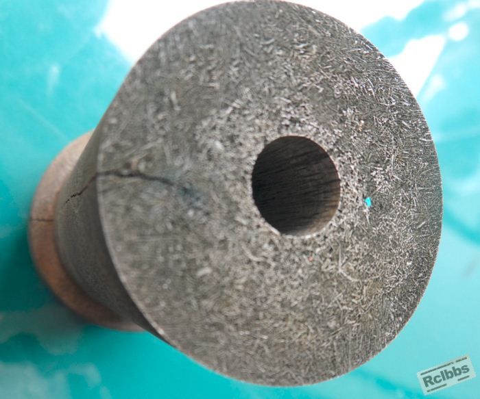

如题,42CrMo材料,发现有严重裂纹,我想检验材料的低倍组织,热酸洗出来呆了:怎么是这样的情况,
图中白亮的针状是什么,为什么有那么多的偏聚?不可能是合金吧。查阅标准,也有相同的试样,如下:
我从来没有见过这样的酸洗试样,求高人指点,这样的低倍合格不?

枝晶偏析较严重-------------------------

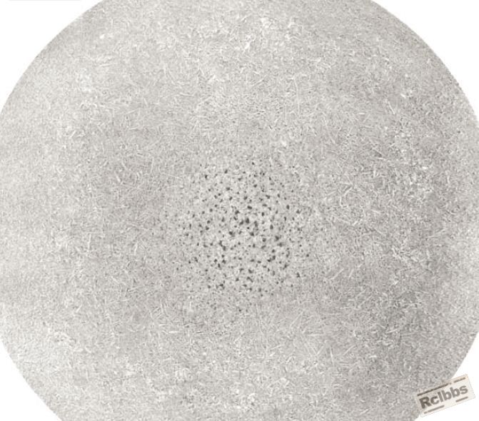

fengdl119 发表于 2013-3-20 14:14
第二张图片中心疏松也很明显
第二张是标准图片----------------------------

裂纹是淬火时形成的吧?
第二张图片中心疏松也很明显
这是标准上的一张对照图谱.....

最好在酸洗缺陷处取样做金相分析,裂纹成因很多

HRC 发表于 2013-3-21 10:55
裂纹是淬火时形成的吧?
不想是 我的分析是原材料引起的

发表于 2013-3-24 08:28:16 | 显示全部楼层
dababo48 发表于 2013-3-23 21:07
不想是 我的分析是原材料引起的
光凭这一点,证据不足。

从酸洗面看的话中心疏松严重,树枝晶也较多

 楼主| 发表于 2013-3-25 22:11:23 | 显示全部楼层
HRC 发表于 2013-3-24 08:28
光凭这一点,证据不足。
裂纹两侧有几条附属小裂纹,严重脱碳,证明小裂纹在淬火前就已经存在了
