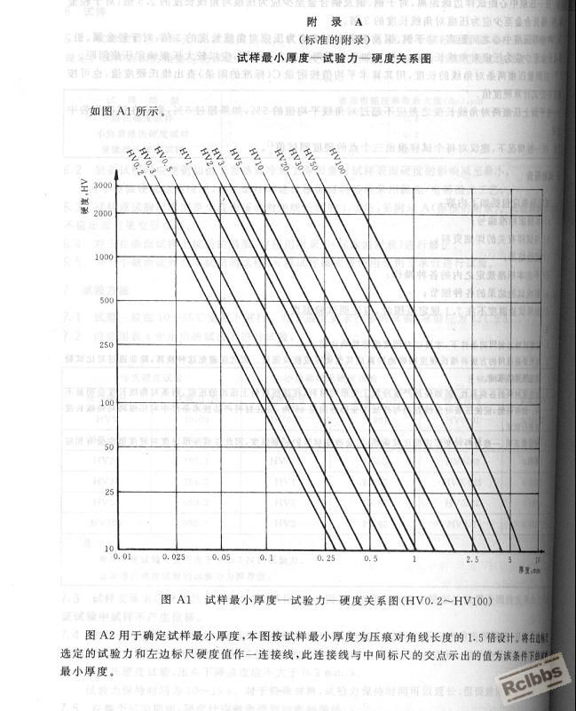

还真没查到具体数据,但找到了下图,不知对你有用否?
发表于 2013-3-18 10:00:37 | 显示全部楼层
实际应用可采用在线换算器更加便捷
- 维氏硬度试件(试验层)最小厚度计算器
http://www.hbhrhv.com/web_files/article_detail.aspx?aid=52
