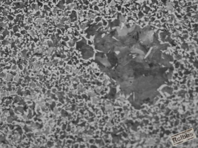

如题,这是本厂45#,已经过3次正火得到的组织,壁厚9mm的管材,最后一次是850度,保温45分钟正的
70-52中达45#内.jpg ,能不能补救了啊... 改如何补救呢,请各位大虾指导...

正火温度好像有点低哦  没有细化晶粒   空冷时温度降得不要太快哈

发表于 2013-3-18 21:46:40 | 显示全部楼层
大块珠光体 感觉是偏析造成  正火冷速慢 形成网状铁素体   建议提高点正火温度 加快冷速
 楼主| 发表于 2013-3-19 09:29:19 | 显示全部楼层
我们前次正火已经是920°C的了...

发表于 2013-3-20 16:48:45 | 显示全部楼层
冷却太快了,珠光体成网状。

发表于 2013-3-22 16:28:50 | 显示全部楼层

没见过珠光体成网的组织,发一个学习下好吗。
hehe,写错了。~~~~~~~~~~是铁素体
发表于 2013-3-22 19:37:49 | 显示全部楼层
专门解决正火类组织问题,只是英雄无用武之地。这种混晶组织,热处理工艺可以掩盖,但这种组织可以再现。
发表于 2013-3-23 08:38:24 | 显示全部楼层
网状铁素体,通过正火可以改善。大块的珠光体,成份偏析,热处理改善不了。

发表于 2013-3-23 21:14:34 | 显示全部楼层
那一大块黑色的组织是什么啊?感觉楼主的正火温度低了点吧
发表于 2013-3-23 21:51:23 | 显示全部楼层
感觉原始材料有问题,偏析很严重。能否通过缓慢加热,适当延长保温时间,在快速冷却改善呢
 楼主| 发表于 2013-3-24 17:00:55 | 显示全部楼层
谢谢大家的建议哦~~非常感谢,现在已经重新弄材料做了~~

发表于 2013-3-28 17:14:56 | 显示全部楼层
不妨试一下高温淬火+高温回火,再正火
发表于 2013-3-23 06:06:44 | 显示全部楼层
冷却太慢了吧才会出现网状铁素体,和渗碳缓冷出现网状碳化物时一个道理吧。
 楼主| 发表于 2013-3-30 08:41:18 | 显示全部楼层
汤大郎 发表于 2013-3-28 17:14
不妨试一下高温淬火+高温回火,再正火
谢谢汤版主的指点,只是经过一次调质的话会不会影响后期客户的再调质呢...

发表于 2013-4-5 10:59:09 | 显示全部楼层
原始组织太差,有时候后续办法也难改善
发表于 2013-4-11 22:22:47 | 显示全部楼层
我觉得换材料比较方便和快捷
原材料存在偏析类危害缺陷问题,无法通过热处理消除
发表于 2013-4-10 21:53:33 | 显示全部楼层
920℃正火试试。或者你重新退下火。然后再920℃正火。
发表于 2013-4-9 16:55:50 | 显示全部楼层
网状F可以解决,偏析可是只能缓解无法解决的。。。

发表于 2013-4-12 14:35:33 | 显示全部楼层
可能加快冷却速度能减轻这样的偏析情况
