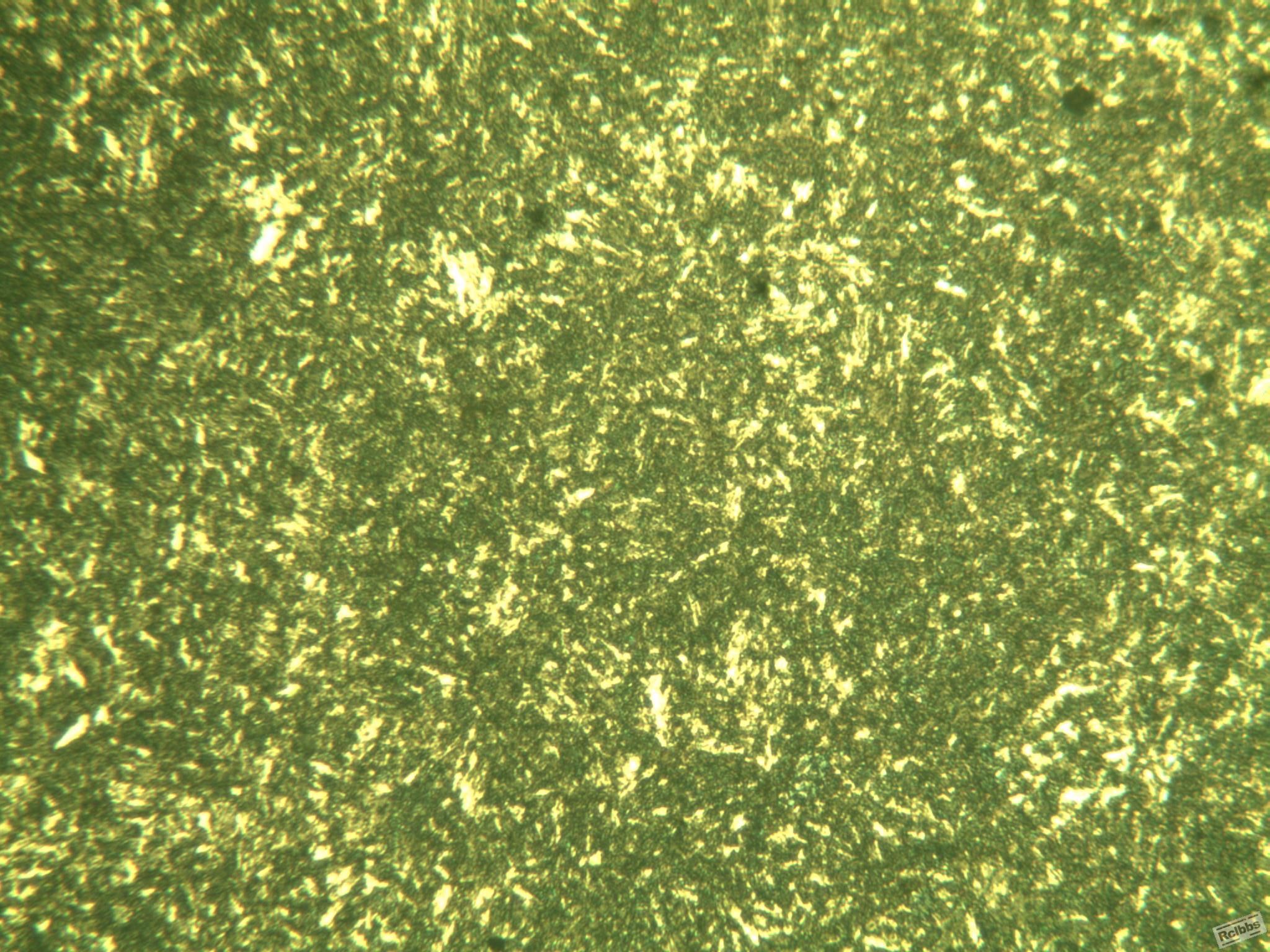

大家看看这个组织,硬度40HRC左右材料42CrMo,回火索氏体有这么高的硬度么?

材质 热处理工艺 。。。。。。。。。。。
发表于 2013-3-18 16:50:27 | 显示全部楼层
12.9级的螺栓芯部硬度是HRC39-44,这个硬度不奇怪。

42CrMo调质,这个硬度不奇怪啊!

金相应该是有些问题,回火时间多少啊

感觉回火不充分,具体工艺参数多少啊?

白色块状是否为未溶的铁素体组织

产品直径多大,是不是心部没淬透呀?

淬火温度多少?铁素体有点多
