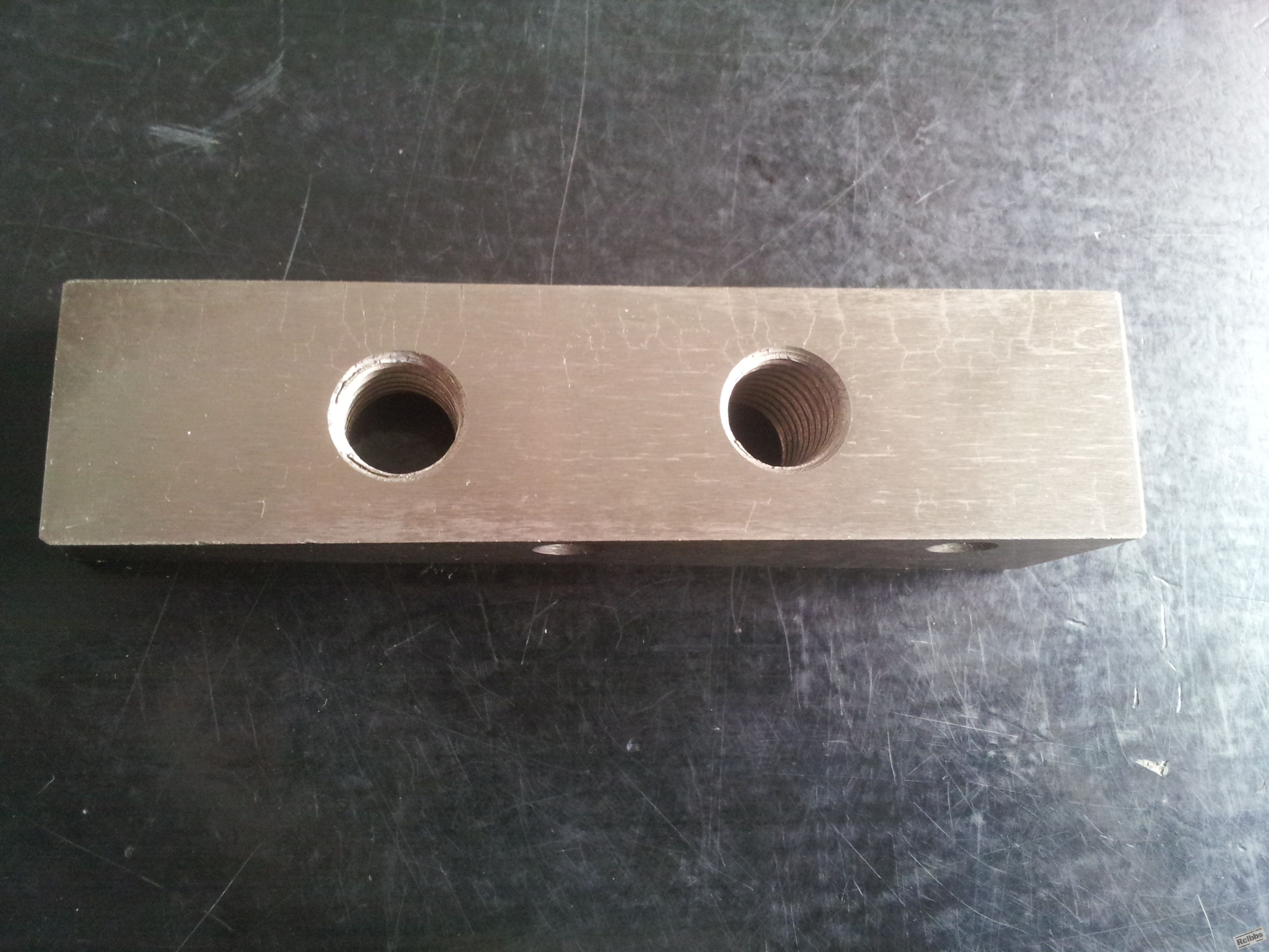

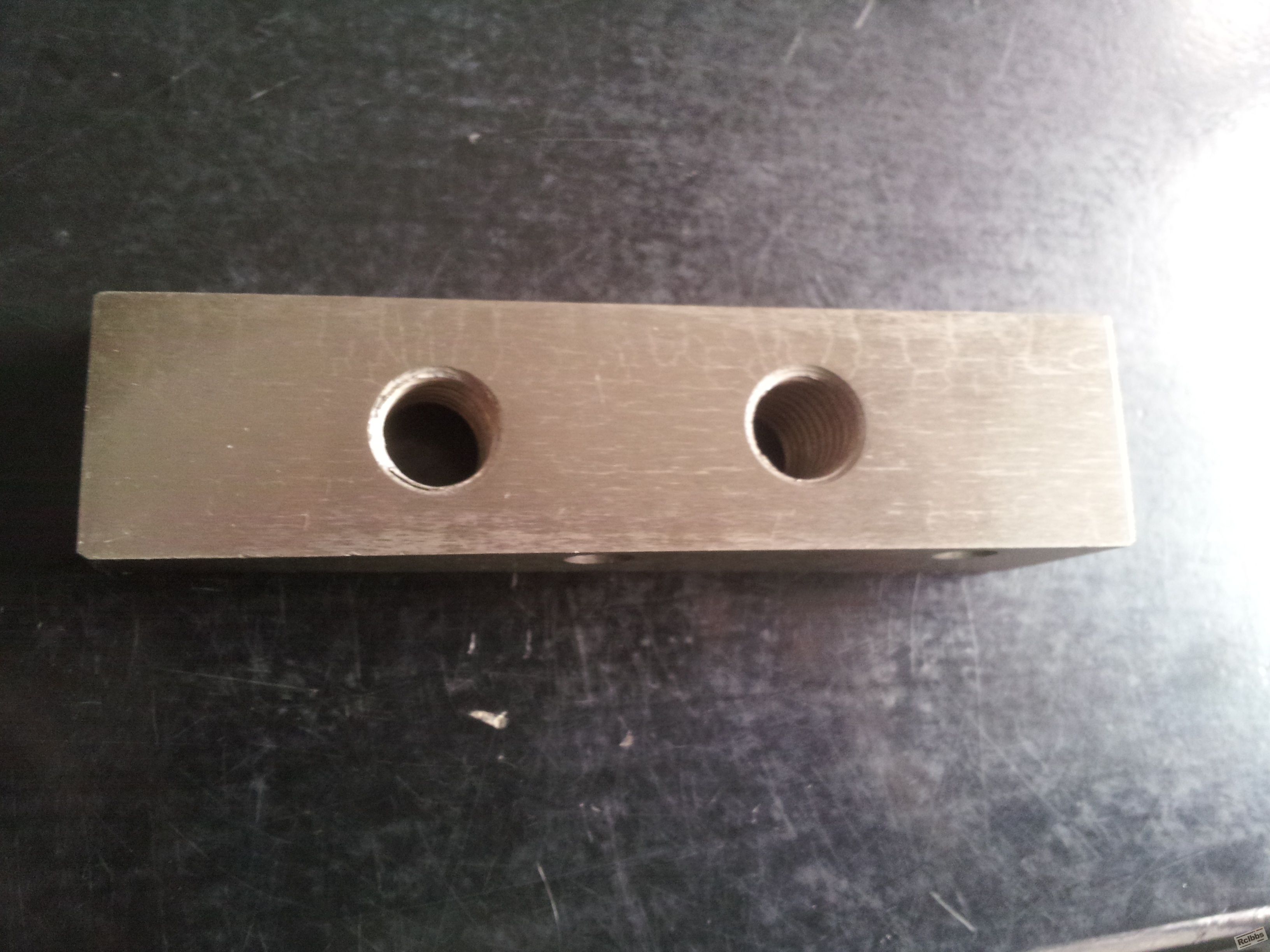

20130319_114929.jpg 20130319_114902.jpg 3000多件出来有4、50件有吧
40Cr淬火后磨削加工然后化学镀镍,怎么镀层出现龟裂?镀之前没有龟裂,镀完
只有一个面龟裂
楔形件,楔面出现了

镀之前没有龟裂貌似磨削裂纹特征,磨削后全部探伤过吗?

发表于 2013-3-19 13:15:12 | 显示全部楼层
施镀之前目测没有龟裂
磨削裂纹一般无法目测到,磁粉探伤可以确认,而且往往只有局部或一定比例。

发表于 2013-3-19 14:03:13 | 显示全部楼层
切开来看一下裂纹从什么地方开始的,到什么地方结束的,如果就镀层有,那就是电镀问题,如果延伸到基体里面,那就和热处理有关了
 楼主| 发表于 2013-3-19 15:06:01 | 显示全部楼层
刚才切了一块,表面50丝以上都有,以下就没有了

发表于 2013-3-19 18:19:55 | 显示全部楼层
如果不是磨裂,就是电镀裂纹(酸洗)了,主要是应力去除不充分。

发表于 2013-3-20 06:17:34 | 显示全部楼层
化学镀镍就是化学镀镍磷,一般不会出现表面能看到的裂纹。你在做之前没有探伤,所以人家怪你,你也说不清。建议加强进货检验,质量是做出来的,但不检验就不知道质量合格与否。镀镍磷后经过450C回火,可以提高硬度到60HRC以上。
