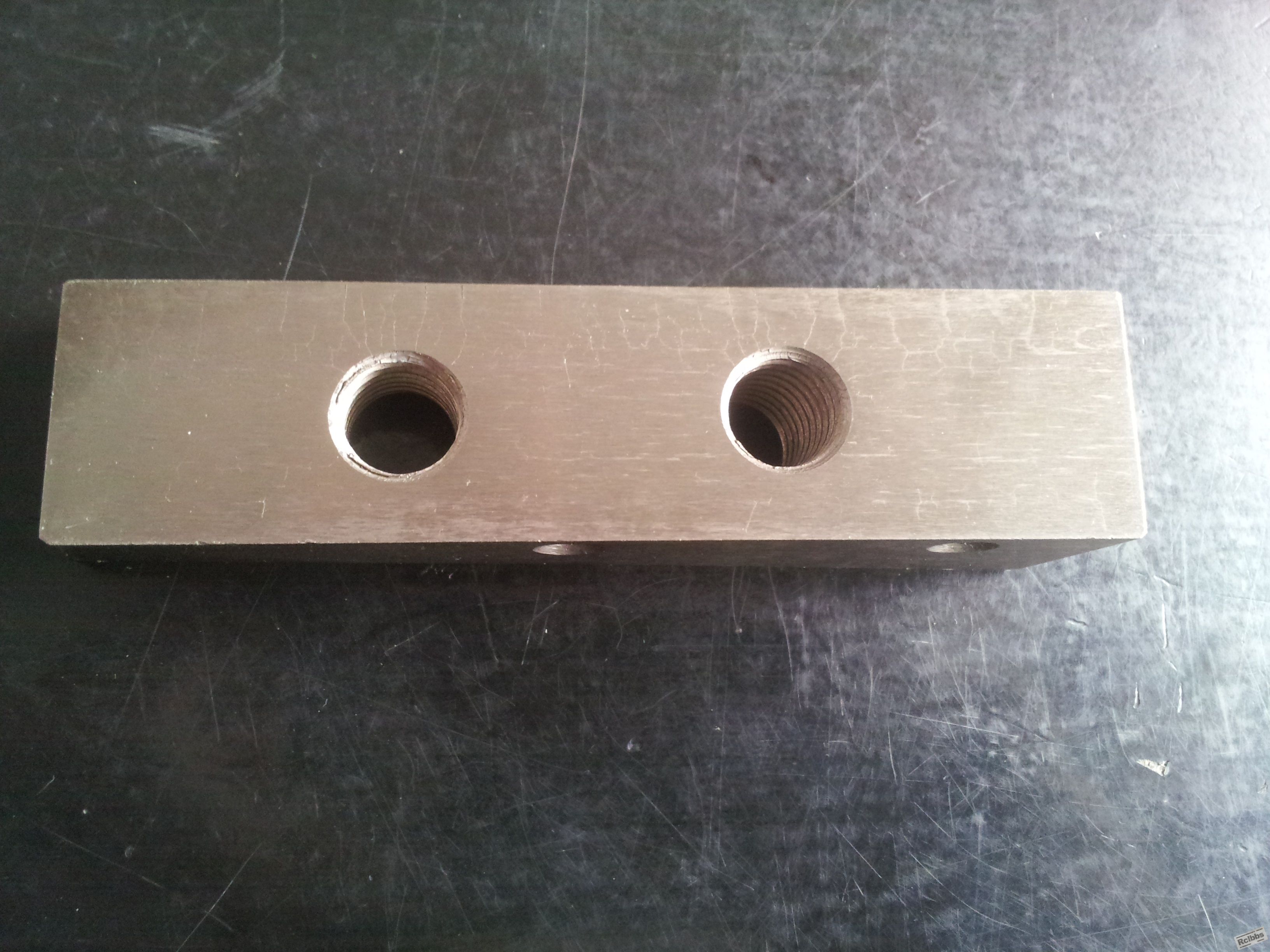

[求助] 在线等答复,40Cr淬火后磨削加工然后化学镀镍,怎么镀层出现龟裂?
发表于 2013-3-19 12:14:37 | 显示全部楼层 |阅读模式
3000多件出来有4、50件有吧

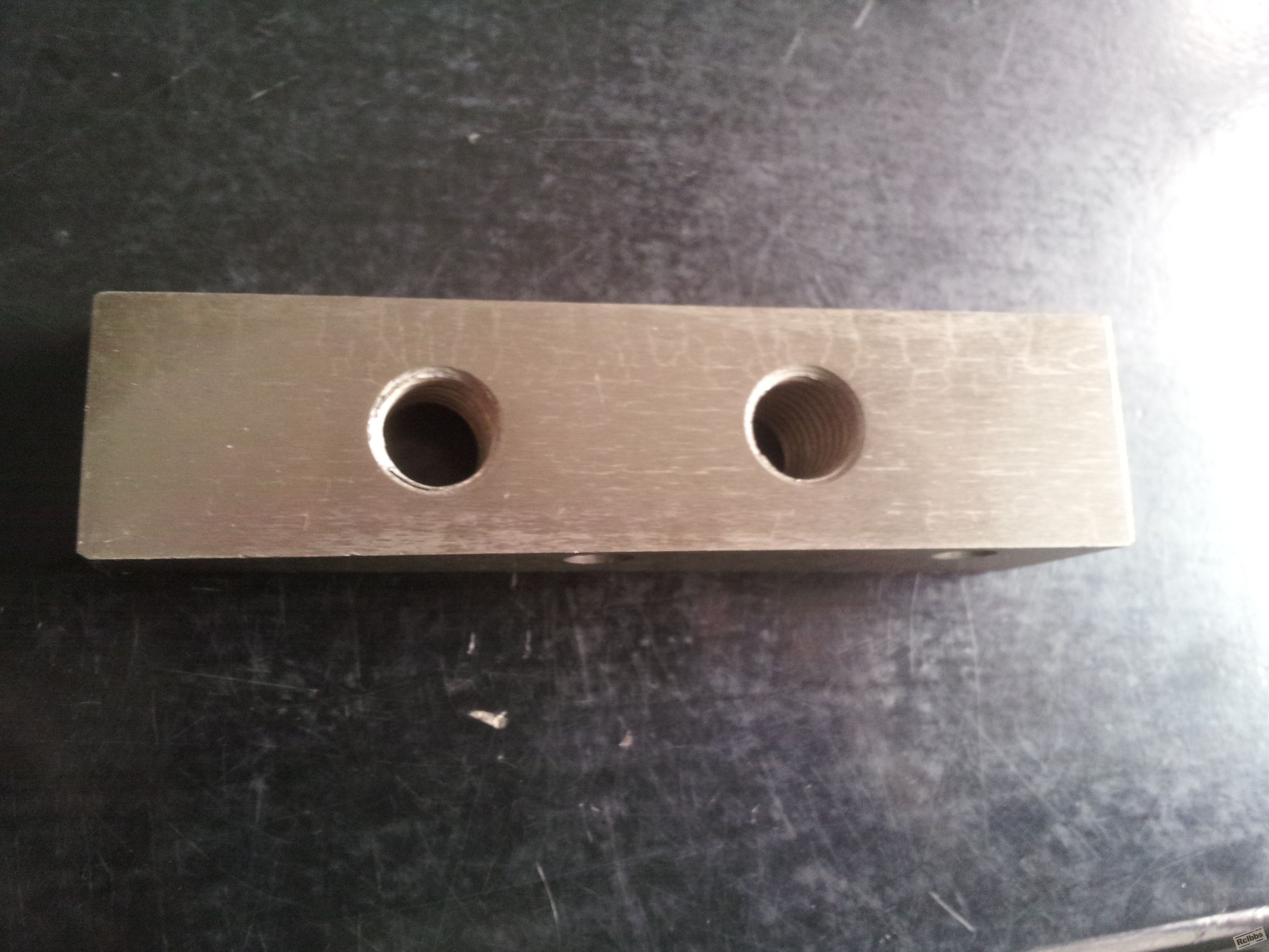

40Cr淬火后磨削加工然后化学镀镍,怎么镀层出现龟裂?镀之前没有龟裂,镀完
只有一个面龟裂,楔形件,楔面出现了.3000多件出来有4、50件有吧

硬度50到60HRC,化学镀后无去氢处理,一直都是这么做的,没出现过这种问题!

     产生龟裂的原因多是磨削时的吃刀量大的原因。

化学镀镍就是化学镀镍磷,一般不会出现表面能看到的裂纹,但肯定有微裂纹。你在做之前没有探伤,所以人家怪你,你也说不清。建议加强进货检验,我们常说“质量是做出来的,不是检验出来的”,但决不是否定检验的作用。不检验就不知道质量合格与否。镀镍磷后经过450C回火,可以提高硬度到60HRC以上,为什么要淬火呢?

认同6楼“热处理老兵”的看法,主要关注磨削质量——磨削量过大或冷却不足,容易产生磨削裂纹。

不仅仅是镀层裂吧,基体也应该是裂的吧?
 楼主| 发表于 2013-3-21 11:28:45 | 显示全部楼层
HRC 发表于 2013-3-21 11:00
不仅仅是镀层裂吧,基体也应该是裂的吧?
就是镀层和基体表面50丝左右
