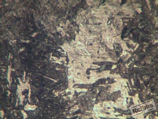

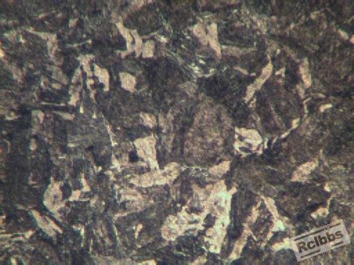

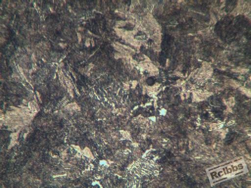

求调质中存在大量粒贝合格吗?我们要求调质级别1-4级。材料是42CrMo.曲轴轴颈大小40mm

存在大量粒贝该如何评级啊,,,,标准里面没有说。

上图都是400X的,,,,,,,

组织不好,比较粗大,有粒贝,冲击值估计不行。该材料,该尺寸应该能做的更好。

40mm的42CrMo有这样的组织肯定不好,用快一点的介质可以改善。

应该是淬火冷却速度慢了,建议重新调质,

都做成成品了,还可以重新调质吗。发动机的曲轴,重新调质不变形吗。。。。你有没有考虑过

如果不重新热处理,组织是没有办法改变的,要么你们选择报废了

如果客户不接受,只有报废。。。。。。。。。。。。

关键是我就是客户,这个曲轴是我们下面的供应商做的、现在还好点,去年做的曲轴调质级别都是6到7级。现在基本都是现在这个样子好多了,不过去年我们断了500多根曲轴。

42GRMO材料心部做成这样,不光有贝氏体还有屈氏体,工艺有问题了。。。。。。。。。。

42CrMo淬透性还是不错的,直径40mm心部有贝氏体肯定是不应该的, 属冷却不足所致。一般来讲是不合格的,不应该接受!

从技术角度来讲,你应该以该金相报告为据判定你的热处理供应商热处理生产不合格,要求他承担所有的报废处理费用。建议查下你们当初约定的技术协议或技术图纸,金相标准可以参考《GB13320》。

截面多大啊,淬火冷却不充分吧,冷却加强搅拌,或者换淬火剂试试来自: Android客户端
