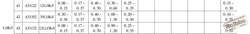

在机械工业出版社出版的    热处理手册    第4版  第四卷  616页  关于12CrMoV的解释有2种,不知道该相信那一种,同样的牌号,淬火,正火,临界温度都不一样,请专家帮忙解惑,谢谢。同时想问一句;12CrMoV和12Cr1MoV有区别吗,谢谢了。

请上截图。
12CrMoV和12Cr1MoV区別有啊!

12CrMoV的铬Cr含量为0.30~0.60,而12Cr1MoV的珞Cr含量为0.90~1.20。从性能上讲,后者比前者的耐热性更强。

区别大了去了,加一个“1”就是Cr含量有1.0%左右要求的。

有图有真相,这是两种不同的合金结构钢;
