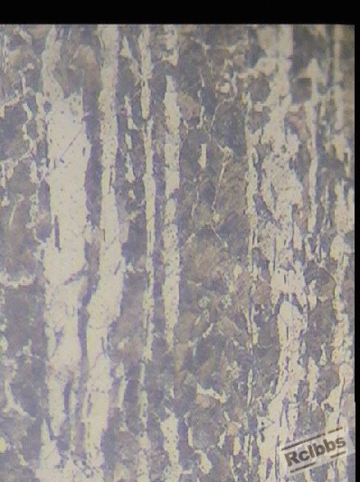

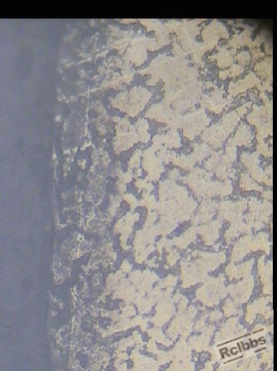

 楼主| 发表于 2013-3-21 20:39:51 | 显示全部楼层
一个是高频后表面组织,另一个是原材料组织,请各位老师看下是什么问题,谢谢

从金相组织来看,你淬火温度偏低,表层有预冷组织建议提高淬火温度,因为你原材料带状组织严重。
