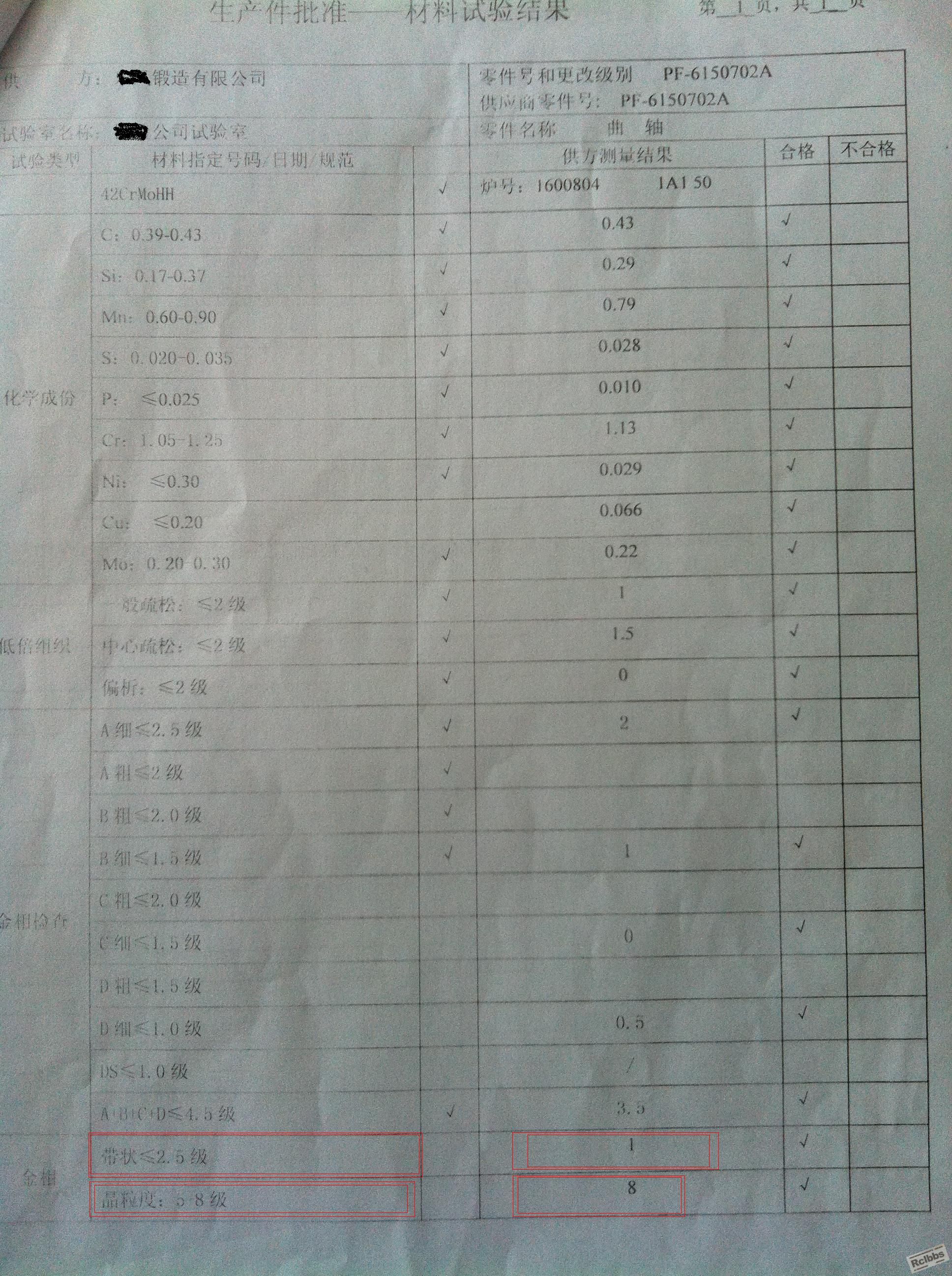

txljh8 发表于 2013-3-25 14:01
发一张某锻造厂提供的大功率曲轴的带状组织报告
请问下,他们是怎么做到锻造后带状那么轻的,

发表于 2013-3-25 14:01:34 | 显示全部楼层
