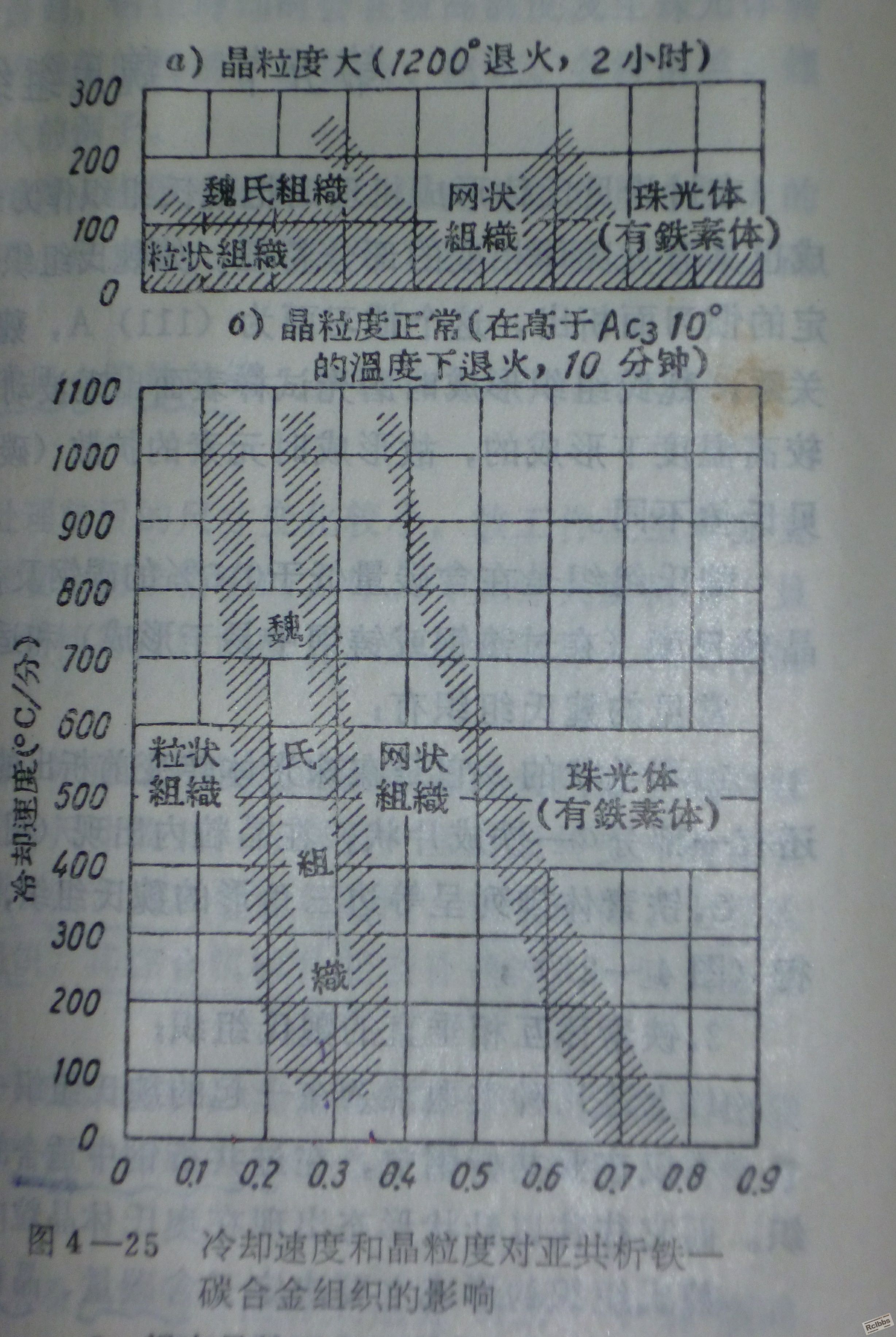

发表于 2013-4-1 10:14:39 | 显示全部楼层
  版主你好:
  魏氏组织的形成主要也取决于含碳量、晶粒尺度(加热温度)和冷却速度。
  含碳量、奥氏体晶粒大小和冷却速度对魏氏组织形成的影响可以参见我给出的关系图。在正常的奥氏体晶粒条件下, P1010005_2345看图王.JPG ,只有在很窄的区域(含碳量在0.15 -- 0.35)内以较高的冷却速度冷却,才出现魏氏组织。冷却速度增加,这个形成区域便向含碳量更低的一面移动;当奥氏体晶粒粗大时,例如,在1200度保温2小时,在相当小的冷却速度冷却时就出现魏氏组织,同时,出现魏氏组织的区域向高含碳量方面扩展。由此可见,魏氏组织的形成,不仅仅与晶粒大小有关,而且还与奥氏体中含碳量和冷却速度有关
   一般情况下,正常晶粒在冷速为200--800度/分范围内易于形成魏氏组织;粗大晶粒要在更低的冷速,例如50--200度/分范围内形成魏氏组织。
   应该说,原始条件不同,各种钢形成魏氏组织的冷速范围是不相同的。
    由此我们也可以得出这样的结论:不能认为出现魏氏组织就必然是由于过热而产生的粗大晶粒所造成的。至少不能完全这样判定。   以上资料仅供讨论你提出的问题参考

发表于 2014-12-18 12:15:37 | 显示全部楼层
长城好汉 发表于 2013-4-1 10:14
版主你好:
  含碳量、奥氏体 ...
这关系图是哪本书上的,求书名,感觉解释的很合理,我家42CrMo调质很容易出现粗大铁素体和魏氏体。

发表于 2015-4-20 09:25:02 | 显示全部楼层
这本书是原一机部所属高等院校“金属材料热处理工艺及设备专业”的专业课教材,书名叫“热处理原理”。现在可能只有在高校图书馆才能找到。是我当年在校学习的一本书。
不好意思,我今天进论坛才看见,这么晚回复您,真是不好意思。

发表于 2015-6-25 18:54:17 | 显示全部楼层
版主你好:
  含碳量、奥氏体 ...
       如果与含碳量有关,高碳钢也产生魏氏体组织怎么解释?晶粒度(加热温度)和冷却速度两种究竟哪个是产生魏组织的主要因素?在你提供的图中含碳量和冷却速度的影响不是很明显。它的实际意义是什么?即在生产中怎样应用?
